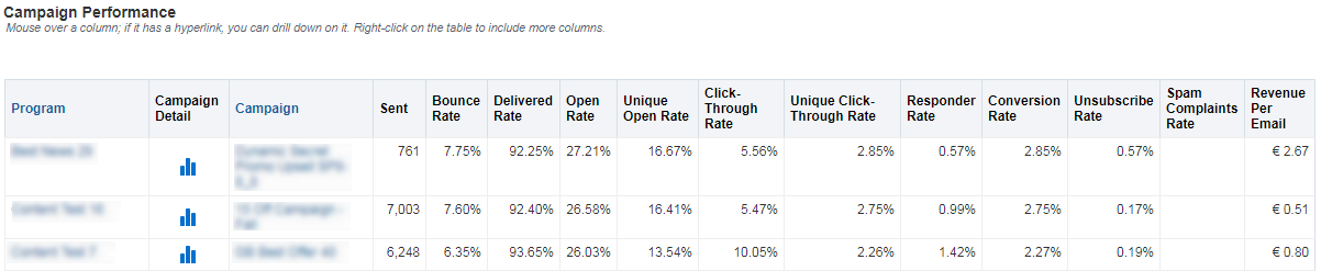

Tabla Rendimiento de campaña
Para obtener más información sobre el rendimiento de la campaña, aumente detalle en el programa y la campaña. Para obtener un resumen completo de la campaña, incluidas las métricas clave de rendimiento, las tendencias de respuesta y el rendimiento por dispositivo, haga clic en
