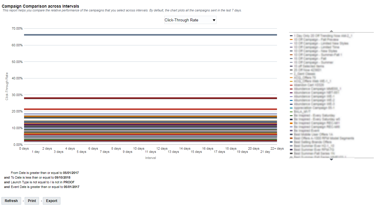

Grafico Confronto campagna su intervalli
Questo grafico consente di confrontare le prestazioni relative delle campagne selezionate su più intervalli. Per impostazione predefinita, nel grafico vengono tracciate tutte le campagne inviate negli ultimi sette giorni. Utilizzare il menu a discesa per passare da una misura all'altra: Tasso di click-through, Tasso di aperture, Tasso di aperture uniche, Tasso di click-through unici, Tasso di conversioni, Tasso di annullamento sottoscrizioni e Tasso di segnalazioni spam.
Un'immagine del grafico Confronto campagna su intervalli nel dashboard Confronto campagna su intervalli
