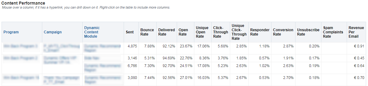

Tabella Prestazioni contenuto
Per visualizzare le righe oggetto e il contenuto dinamico, fare clic sul nome della campagna. Per visualizzare le regole di contenuto e il contenuto, fare clic sul nome del modulo di contenuto dinamico.
