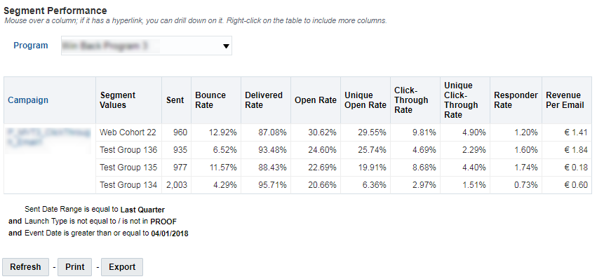

Questo dashboard comprende la tabella seguente:

Tabella Prestazioni segmenti
Per un'analisi più dettagliata, è eseguire il drill-down per il programma e la campagna.
