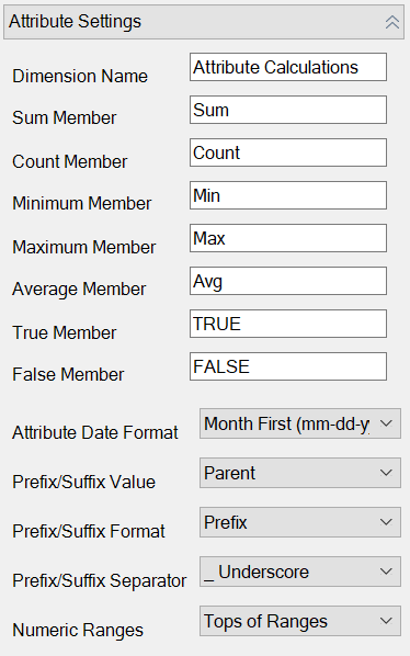

Praca w narzędziu Cube Designer z arkuszem "Cube.Settings": ustawienia atrybutów
Ustawienia atrybutów można zmieniać w arkuszu "Cube.Settings".
  1. W panelu narzędzia Designer wybrać kartę Ustawienia.
  2. Kliknąć na ikonie Z arkusza Ikona "Z arkusza" z panelu "Cube Designer"., aby wypełnić panel narzędzia Designer zawartością skoroszytu aplikacji.
  3. Rozwinąć sekcję Ustawienia atrybutów.
    Ustawienia kostki i ustawienia atrybutów w panelu "Cube Designer".
  4. Dokonać odpowiednich zmian.
  5. Kliknąć na ikonie Do arkusza Ikona "Do arkusza" z panelu "Cube Designer"., aby zmiany zostały przekazane do arkusza aplikacji.
Uwaga:
Zmian, dokonanych w skoroszycie "Cube.Settings", nie można stosować przyrostowo. Aby zmiany te zostały zastosowane, trzeba ponownie skonstruować kostkę.
Zob. także: Omówienie arkusza "Cube.Settings": ustawienia atrybutów.
