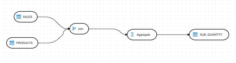

Der Datenflusseditor ist in fünf Teile unterteilt: den Datenentitybereich, die Symbolleiste "Datenbankfunktionen", die Designleinwand, den Bereich "Eigenschaften" und den Statusbereich.
- Bereich "Datenentitys": Im Bereich "Datenentity" werden die Datenentitys angezeigt, die in Ihren Datenflüssen verwendet werden können. Die angezeigte Liste kann mit den Feldern "Name" und "Tags" gefiltert werden. Der Bereich enthält Optionen, mit denen Sie Schemas hinzufügen, Datenentitys importieren, mit dem Datenfluss verknüpfte Schemas entfernen und Datenentitys aktualisieren können. Informationen zur Verwendung dieser Optionen finden Sie unter Komponenten hinzufügen.
Dieser Bereich umfasst außerdem die folgenden Steuerelemente:
: Speichert den Datenfluss.
: Führt den Datenfluss durch.
: Ermöglicht die Planung der Ausführung des Datenflusses in einem bestimmten Zeitintervall.
: Validiert den Datenfluss.
: Ermöglicht die Prüfung des Codes, der ausgeführt wird, wenn Sie den Datenflussjob ausführen.
: Richtet die Knoten des Datenflusses aus.
: Maximiert oder minimiert das Datenflussdiagramm in der Designleinwand.
: Ermöglicht die Verwendung von SQL-Abfragen zum Erstellen eines Datenflusses. Siehe Datenfluss aus SQL-Anweisungen generieren.
: Synchronisiert alle Aktualisierungen, die an den Datenentitys im Datenfluss vorgenommen wurden.
- Symbolleiste "Datenbankfunktionen": In der Symbolleiste "Datenbankfunktionen" werden die Datenbankfunktionen angezeigt, die in Ihren Datenflüssen verwendet werden können. Genau wie bei Datenentitys können Sie die gewünschten Datenbanktools per Drag-and-Drop auf die Designleinwand ziehen. Weitere Informationen finden Sie unter Unterstützte Datenbankfunktionen.
- Designleinwand: Auf der Designleinwand erstellen Sie die Transformationslogik. Nachdem Sie die Datenentitys und Datenbankfunktionen zur Designleinwand hinzugefügt haben, können Sie sie in einer logischen Reihenfolge verbinden, um die Datenflüsse abzuschließen.
- Bereich "Eigenschaften": Im Bereich "Eigenschaften" werden die Eigenschaften des ausgewählten Objekts auf der Entwurfsleinwand angezeigt. Der Bereich "Eigenschaften" ist in vier Registerkarten unterteilt. Allgemein, Attribute, Datenvorschau, Spaltenzuordnung und Optionen. Es sind nicht alle Registerkarten verfügbar, da sie je nach ausgewähltem Objekt variieren. Weitere Informationen zu diesen Optionen finden Sie unter Komponenteneigenschaften.
- Statusbereich: Wenn Sie einen Datenfluss ausführen, wird im Statusbereich der Status des Jobs angezeigt, der im Hintergrund ausgeführt wird, um die Anforderung abzuschließen. Sie können den Status des Jobs, der gerade ausgeführt wird, oder den Status des letzten Jobs anzeigen. Weitere Informationen zum Bereich "Status" finden Sie unter Status von Dataloads, Datenflüssen und Workflows Überwachen.
Fügen Sie die Datenentitys und Datenbankfunktionen der Design Canvas hinzu, und verbinden Sie sie in einer logischen Reihenfolge, um die Datenflüsse abzuschließen.
- Klicken Sie im Bereich "Datenentitys" auf Schema hinzufügen, um Schemas hinzuzufügen, die die Datenentitys enthalten, die Sie im Datenfluss verwenden möchten.
- Wählen Sie auf der Seite {\b Add a Schema} den Verbindungs- und Schemanamen.
- Klicken Sie auf Importieren.
- Wählen Sie auf der Seite "Datenentitys importieren" den zu importierenden Objekttyp aus. Wählen Sie eine Maske/einen Filter aus, wenn Sie nicht jedes Objekt im Schema importieren möchten, und klicken Sie auf Starten.
- Im Bereich "Datenentitys" werden die importierten Datenentitys aufgeführt. Der Bereich enthält verschiedene Optionen, mit denen Sie Folgendes tun können:
- Datenentitys aktualisieren – Klicken Sie auf die Schaltfläche "Aktualisieren"
, um die angezeigte Liste zu aktualisieren.
- Name: Suche nach Datenentitys nach Name.
- Tags: Filtern Sie die Datenentitys nach dem Namen des verwendeten Tags.
- Datenentitys importieren: Klicken Sie mit der rechten Maustaste auf das Schema, um diese Option anzuzeigen. Verwenden Sie diese Option, um die Datenentitys zu importieren.
- Schema entfernen: Klicken Sie mit der rechten Maustaste auf die Datenentity, um diese Option anzuzeigen. Mit dieser Option können Sie das Schema aus der Liste entfernen. Beachten Sie, dass diese Option das Schema nicht löscht, sondern nur die Verknüpfung des Schemas mit diesem Datenfluss entfernt.
- Fügen Sie dem Datenfluss bei Bedarf weitere Schemas hinzu.
- Ziehen Sie die erforderlichen Datenentitys, die Sie im Datenfluss verwenden möchten, und legen Sie sie auf der Entwurfsleinwand ab.
- Ziehen Sie die Transformationskomponente, die Sie im Datenfluss verwenden möchten, aus der Symbolleiste Datenbankfunktionen, und legen Sie sie auf der Entwurfsleinwand ab. Sie können Variablen im Datenfluss verwenden. Weitere Informationen finden Sie unter Variablen in einem Datenfluss verwenden.
- Wählen Sie ein Objekt auf der Entwurfsleinwand aus, und ziehen Sie das Symbol Connector (
) neben dem Objekt, um die Komponenten zu verbinden.
- Nach dem Speichern des Datenflusses kann ein Übertragungssymbol auf einer oder mehreren der Komponentenverbindungen überlagert sein. Dies weist darauf hin, dass ODI einen zusätzlichen Schritt ermittelt hat und die Daten zwischen den Datenservern verschoben werden müssen. Sie können auf dieses Symbol klicken, um Eigenschaften anzuzeigen, die mit diesem Schritt verknüpft sind.

Beispiel
Das folgende Beispiel zeigt die Verwendung einer Aggregationskomponente in einer SQL-Anweisung zum Generieren eines Datenflusses:
INSERT
/*+ APPEND PARALLEL */
INTO DEMO_TARGET.SUB_QUANTITY
QUANTITY_SOLD ,
PROD_SUBCATEGORY
SELECT
(SUM(SALES.QUANTITY_SOLD)) ,
PRODUCTS.PROD_SUBCATEGORY
FROM
SH.SALES SALES INNER JOIN SH.PRODUCTS PRODUCTS
ON SALES.PROD_ID=PRODUCTS.PROD_ID
GROUP BY
Der generierte Datenfluss sieht folgendermaßen aus:
