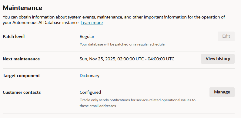

Auf der Seite "Autonome KI-Datenbankdetails" werden das Feld Patchebene und das Feld Nächste Wartung angezeigt, das Datum und Uhrzeit für das bevorstehende Wartungsfenster enthält. Das Datum wird automatisch aktualisiert, wenn das nächste Wartungsfenster geplant wird. Der Link Historie anzeigen enthält Details zu früheren Wartungsarbeiten. Im Feld Wartungsplan werden Datum und Uhrzeit des wiederkehrenden Wartungsplans angezeigt. Wählen Sie Bearbeiten aus, um den vorhandenen Wartungsplan zu aktualisieren. Im Feld Zielkomponente wird die Komponente angezeigt, die im nächsten Wartungsfenster aktualisiert werden soll.

Wenn Autonomous Data Guard aktiviert ist, zeigt die Konsole auch Wartungsinformationen für eine lokale Standbydatenbank an.
Hinweis
Hinweis: Änderungen am Wartungsplan und an der Availability-Domain (AD) hängen von der verfügbaren Kapazität ab. Eine Änderungsanforderung ist nicht garantiert erfolgreich. Die Änderung ist nur erfolgreich, wenn genügend Kapazität für den angeforderten Wartungsplan oder AD verfügbar ist. Wenn die Kapazität nicht verfügbar ist, verläuft die Anforderung nicht erfolgreich.
Der Wartungsbereich enthält die folgenden Informationen:
Wartungsfeld Beschreibung
Patchebene
Zeigt die Patchebene für die Instanz an. Es gibt zwei Patchebenenoptionen: "Regelmäßig" und "Frühzeitig". Klicken Sie auf "Bearbeiten", um die Einstellungen auf Patchebene zu verwalten.
Weitere Informationen finden Sie unter Patchebene festlegen.
Nächste Wartung
Gibt den Zeitraum für das nächste geplante Wartungsfenster an. Klicken Sie auf Historie anzeigen, um Details zu früheren Wartungsarbeiten anzuzeigen.
Weitere Informationen finden Sie unter Wartungsereignishistorie anzeigen.
Wartungsplan
Gibt den aktuellen Zeitplan für die wiederkehrende geplante Wartung an. Klicken Sie auf **Bearbeiten**, um einen anderen Wartungsplan (falls verfügbar) auszuwählen.
Weitere Informationen finden Sie unter Wartungsplan für eine autonome KI-Datenbank ändern.
Zielkomponente
Listet die Zielkomponenten für das bevorstehende Wartungsfenster auf. Mögliche Werte:
  • Datenbank: Wenn der Patch auf das Datenbank-Home und die ausführbaren Dateien angewendet wird.
  • Dictionary: Wenn der Patch für das Data Dictionary und Oracle APEX gilt.
  • Infrastruktur: Wenn der Patch für die Exadata-Hardware oder die Grid Infrastructure eingespielt wird.
Nächste Wartung (lokaler Peer) Gibt den Zeitraum für das nächste geplante Wartungsfenster für eine lokale Autonomous Data Guard-Standbydatenbank an. Klicken Sie auf Historie anzeigen, um Details zu früheren Wartungsarbeiten anzuzeigen.
Zielkomponente (lokaler Peer)
Listet die Zielkomponenten für das bevorstehende Wartungsfenster in Autonomous Data Guard auf. Mögliche Werte:
Kundenkontakte
Wenn Kundenkontakte festgelegt sind, sendet Oracle Benachrichtigungen an die angegebenen E-Mail-Adressen für servicebezogene Probleme der Autonomous AI Database.
Weitere Informationen finden Sie unter Kundenkontakte für betriebliche Probleme und Ankündigungen anzeigen oder verwalten.

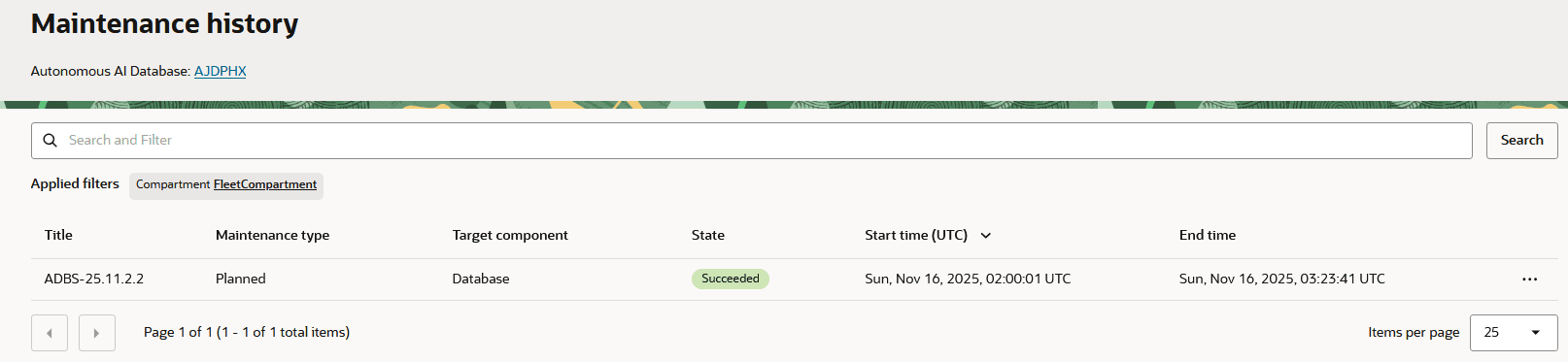

So zeigen Sie die Wartungshistorie an:
  1. Klicken Sie auf der Seite "Autonome KI-Datenbankdetails" unter Nächste Wartung auf Historie anzeigen.
  2. In der Oracle Cloud Infrastructure-Konsole wird die Seite "Wartungshistorie" angezeigt.
  3. (Optional) Mit dem Selektor Suchen und filtern können Sie Ereignisse nach Status filtern.
    Beispiel: Wenn Sie Erfolgreich auswählen, werden auf der Seite "Wartungshistorie" nur die Wartungsereignisse mit dem Status "Erfolgreich" angezeigt.
    Beschreibung von adb_maintenance_history.png folgt
    Auf der Seite "Wartungshistorie" werden Details zu jedem Wartungsereignis angezeigt. Dazu gehören:

So zeigen Sie den aktuellen Wartungsplan für Ihre autonome KI-Datenbankinstanz an:
  1. Zeigen Sie auf der Seite Details zur autonomen KI-Datenbank im Abschnitt Wartung das Feld Wartungsplan an.
Im Feld Wartungsplan wird der aktuell zugewiesene Wartungsplan im folgenden Format angezeigt: Tag, HH:MM UTC - HH:MM UTC (AD-Name). Beispiel: Sonntag, 10:00 UTC - 12:00 UTC (AD 1).

Wartungsstatusbenachrichtigungen anzeigen
In der Ansicht DB_NOTIFICATIONS werden Informationen zu Wartungsstatusbenachrichtigungen für Ihre autonome AI-Datenbankinstanz gespeichert.
So zeigen Sie Benachrichtigungsinformationen an:
  1. Stellen Sie eine Verbindung zur autonomen KI-Datenbankinstanz her.
  2. Mit der folgenden Abfrage können Sie Wartungsinformationen (Patching) anzeigen.
    SELECT * FROM DB_NOTIFICATIONS WHERE TYPE = 'MAINTENANCE';
Im Folgenden finden Sie Details zu den Feldwerten DESCRIPTION.
  • Wartungslauf beendet: Gibt an, dass die Wartung abgeschlossen ist. MAINTENANCE_STATUS zeigt den Wert COMPLETED mit den Start- und Endzeitstempeln für die abgeschlossene Wartung in ACTUAL_START_DATE und ACTUAL_END_DATE an.
  • Wartungslauf ist für die Instanz geplant: Gibt an, dass eine neue Wartung geplant wurde. Die MAINTENANCE_STATUS zeigt den Wert SCHEDULED mit den erwarteten Start- und Endzeitstempeln für die geplante Wartung in EXPECTED_START_DATE und EXPECTED_END_DATE an.
  • Wartungslauf hat begonnen: Gibt an, dass die Wartung in Bearbeitung ist, und gibt den Startzeitstempel für die aktive Wartung an. Die MAINTENANCE_STATUS zeigt den Wert IN_PROGRESS an, und ACTUAL_START_DATE speichert den Startzeitstempel.
