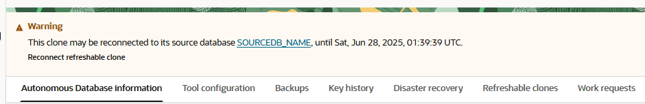

Aktualisierbaren Klon erneut mit der Quelldatenbank verbinden
Nachdem Sie einen Vorgang Aktualisierbaren Klon trennen ausgeführt haben, zeigt ein Banner das Datum und den Zeitpunkt an, bis zu dem Sie die Datenbank mit der Quelle wieder verbinden können. Das Banner enthält auch die Schaltfläche Aktualisierbaren Klon erneut anmelden.
Wenn eine getrennte Datenbank nicht innerhalb von ca. 24 Stunden nach dem Trennen erneut angeschlossen wird, entfernt die Oracle Cloud Infrastructure-Konsole das Banner "Aktualisierbaren Klon erneut verbinden"
