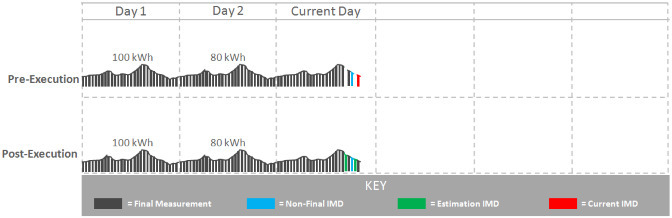

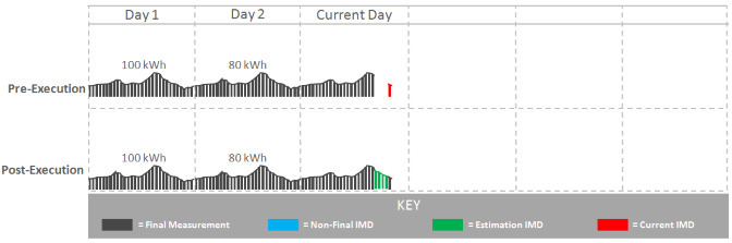

Ejemplo 1: Existe un salto de 4 horas y la regla está configurada para rellenar siempre los huecos. El máximo de horas está establecido en 4 y el rellenado de saltos está establecido en "siempre".
Dado que no se ha superado el máximo de horas y la regla está configurada para rellenar siempre los huecos, se crean datos iniciales de medida de estimación de 4 horas para rellenar el salto.
Ejemplo 2: Existe un salto de 4 horas y la regla está configurada para rellenar siempre los huecos. Sin embargo, el número máximo de horas para rellenar es de 3.
Dado que el salto es de 4 horas y el máximo de horas para rellenar el salto es de 3 horas, no se ha creado ninguna estimación. Se crearía una excepción si la regla estuviera configurada de esta manera.
Ejemplo 3: Existe un salto no contigua y la regla está configurada para "Omitir datos iniciales de medida en curso y medidas finales" con un número máximo de datos iniciales de medida establecido en 2.
- Un intervalo de el salto de 4 horas se cubre con una medida final.
- Un intervalo de el salto de 4 horas se cubre con datos iniciales de medida en curso.
- Se generan dos datos iniciales de medida de estimación, uno para cubrir cada hora no cubierta por una medida final o datos iniciales de medida en curso.
