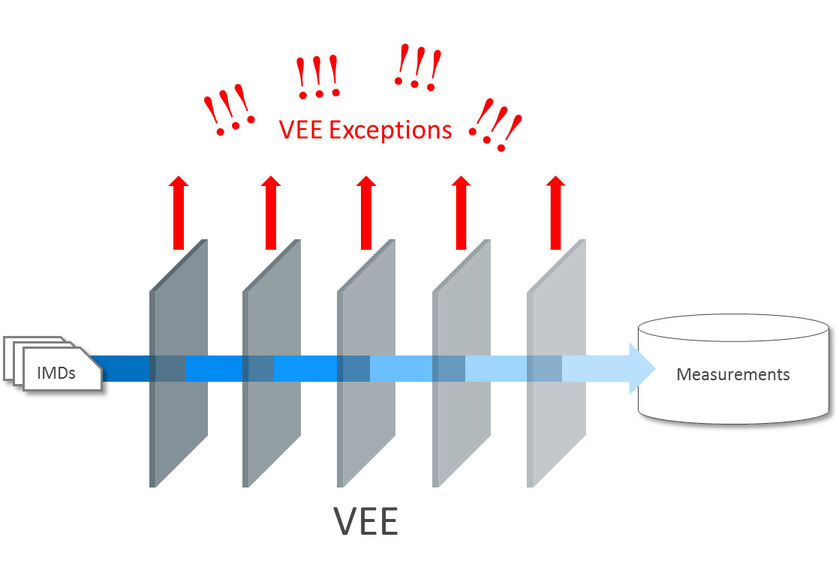

A medida que se reciben medidas en Oracle Utilities Meter Data Management, es necesario garantizar la exactitud de los datos, completar los datos que faltan con estimaciones y marcar los fallos para que los revisen los usuarios. El proceso de validación, edición y estimación es el método principal para garantizar que se cumplan estos objetivos.
El proceso de validación, edición y estimación actúa como un sistema de filtración de varias capas para los datos iniciales de medida. Los datos sin procesar se reciben desde del sistema de recopilación de datos como datos iniciales de medida y solo se reciben datos limpios y validados de la tabla de medidas. Los datos iniciales de medida tienen una sección anterior y posterior a la validación, edición y estimación, en la que se detalla cualquier cambio de datos realizado como parte del proceso de validación, edición y estimación.

El proceso de validación, edición y estimación tiene diversos objetos diferentes que se detallan a continuación y que permiten configurar y flexibilizar la ejecución del proceso.
Grupos de validación, edición y estimación
Los grupos de validación, edición y estimación son recopilaciones de reglas de validación, edición y estimación que se aplican a los datos iniciales de medida. Durante el proceso de VEE , el sistema ejecuta las reglas de validación, edición y estimación definidas en cada grupo de validación, edición y estimación. Las reglas dentro de un grupo de validación, edición y estimación se definen en una secuencia específica, lo que permite controlar el orden en que se ejecutan.
Los grupos de validación, edición y estimación pueden asociarse a un componente de medición específico o a un tipo de componente de medición (o a ambos). Los grupos de validación, edición y estimación asociados a un tipo de componente de medición se aplican a todos los componentes de medición de ese tipo, mientras que los asociados a un componente de medición específico se aplican solo a ese componente de medición. Los grupos de validación, edición y estimación asociados a un componente de medición sustituyen a los asignados a un tipo de componente de medición.

Cada regla de validación, edición y estimación define un tipo de excepción y una gravedad que especifican cómo el sistema realiza un seguimiento de las excepciones. Cuando falla la validación de una medida inicial, se crea una excepción del tipo especificado para la regla de validación, edición y estimación que ha fallado. Una única medida inicial puede tener varias excepciones, una (o más) por cada regla en la que falle la medida. Esto permite a los usuarios ver todos los problemas detectados durante el proceso de validación, edición y estimación.
Hay tres niveles de gravedad para las excepciones de validación, edición y estimación:
- Información: se utiliza para resaltar problemas menores que no son lo suficientemente graves como para que los datos iniciales de medida pasen a tener el estado de Excepción. Las excepciones de esta categoría pueden utilizarse para informar sobre la frecuencia de incidencias de interés, pero no graves.
- Problema: se utiliza para informar de una incidencia que impedirá la finalización de la medida inicial. Se pueden crear varias "excepciones de incidencias" durante el procesamiento de la validación, edición y estimación. Si existe al menos una incidencia después de que se hayan aplicado todas las reglas, la medida inicial pasa al estado de Excepción.
- Terminar: se utiliza para informar de una incidencia grave que hará que el proceso de validación, edición y estimación se detenga y que la medida inicial pase inmediatamente al estado de Excepción. Solo se puede emitir una excepción de terminación, ya que la primera hace que se detenga el procesamiento de validación, edición y estimación en la medida inicial.
