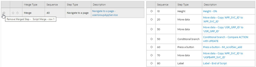

Para mover alguno de los pasos desde un script Origen de Fusión al script original, use la flecha izquierda situada junto al paso que desee. Después de mover un registro, este desaparece de la información del script para fusionar y aparece en la información del script original con la palabra Fusionar en la columna Tipo de fusión.
Por ejemplo, para copiar el paso Navegar a una página, pulse la flecha izquierda.
El paso se moverá a la parte izquierda de la página.
