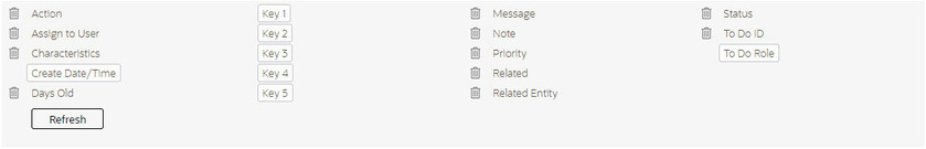

Un exemple de la zone de configuration des colonnes est fourni ci-dessous :
La zone de configuration des colonnes est organisée en quatre colonnes.
