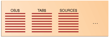

Séparation du dictionnaire de données dans une base Conteneur
Dans une base Conteneur, les métadonnées du dictionnaire de données sont réparties entre la racine de la base Conteneur et les bases pluggables. Du point de vue de l'utilisateur et de l'application, le dictionnaire de données de chaque conteneur d'une base de données Conteneur est distinct.
Dans une base de données Conteneur nouvellement créée qui ne contient pas encore de données utilisateur, le dictionnaire de données de la racine de la base de données Conteneur contient uniquement des métadonnées système. Par exemple, la table TAB$ contient des lignes qui décrivent uniquement les tables fournies par Oracle, par exemple, TRIGGER$ et SERVICE$. Le graphique suivant représente trois tables sous-jacentes du dictionnaire de données, les barres rouges indiquant les lignes décrivant le système.
Figure 1 : Métadonnées du dictionnaire de données dans la racine de base de données Conteneur

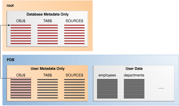

Supposons que vous créez une base de données pluggable, puis que vous créez un schéma hr contenant les tables employees et departments dans cette base de données pluggable. Le dictionnaire de données de la base pluggable contient certaines lignes qui décrivent les entités fournies par Oracle et d'autres qui décrivent les entités créées par l'utilisateur. Par exemple, la table TAB$ du dictionnaire de base de données pluggable contient une ligne de métadonnées pour la table employees et une ligne pour la table departments.
Figure 2 : Architecture du dictionnaire de données dans une base Conteneur
Le graphique précédent montre que le dictionnaire de données de la base de données pluggable contient des points de repère vers le dictionnaire de données dans la racine de la base de données Conteneur. En interne, les objets fournis par Oracle, tels que les définitions de table de dictionnaire de données et les packages PL/SQL, sont représentés une seule fois dans la racine de base de données Conteneur. Cette architecture atteint deux objectifs principaux au sein de la base de données Conteneur :

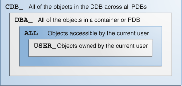

Dans une base de données Conteneur, une vue CDB_ correspondante existe pour chaque vue DBA_. Le propriétaire d'une vue CDB_ est le propriétaire de la vue DBA_ correspondante. Le graphique suivant illustre la relation entre les différentes catégories de vues du dictionnaire :
Figure 3 : Vues du dictionnaire dans une base de données Conteneur
Lorsque le conteneur en cours est une base de données pluggable, un utilisateur peut visualiser les informations du dictionnaire de données pour la base de données pluggable en cours uniquement. Toutefois, lorsque le conteneur en cours est la racine de base de données Conteneur, un utilisateur commun peut interroger les vues CDB_ pour voir les métadonnées de la racine de base de données Conteneur et des bases de données pluggables pour lesquelles cet utilisateur est privilégié. Remarque : lorsque vous interrogez la racine de base de données Conteneur, les vues CDB_ et V$ convertissent implicitement les données en jeu de caractères AL32UTF8. Si un jeu de caractères a besoin de plus d'octets pour représenter un caractère lors de sa conversion en AL32UTF8, et si la largeur de la colonne de vue ne peut pas prendre en charge les données d'une base de données pluggable spécifique, la troncature des données est possible.
Le tableau suivant décrit les requêtes des vues CDB_. Chaque ligne décrit une action qui se produit après l'action de la ligne précédente.

Remarque : les liens de données ont été appelés liens d'objet dans Oracle Database 12c version 1 (12.1.0.2).
Dans certains cas, Oracle AI Database stocke les données (pas seulement les métadonnées) d'un objet une seule fois dans la racine d'application d'un conteneur d'application. Prenons l'exemple d'une entreprise de commerce électronique qui a des bases de données pluggables différentes pour différentes régions. La racine de l'application peut stocker une table nommée
postal_codes, qui répertorie tous les codes postaux américains. Chaque base de données pluggable d'application dans ce conteneur nécessite l'accès à la tablepostal_codescommune.Une base de données pluggable d'application utilise un mécanisme interne appelé lien de données pour faire référence à l'objet dans la racine de l'application. La base de données pluggable d'application dans laquelle la liaison de données a été créée stocke également la description de la liaison de données. Un lien de données hérite du type de données de l'objet auquel il fait référence.
Lien de données étendu
Une liaison de données étendue est un hybride d'une liaison de données et d'une liaison de métadonnées. Comme un lien de données, un lien de données étendu fait référence à un objet dans une racine d'application. Toutefois, la liaison de données étendue fait également référence à un objet correspondant dans la base de données pluggable de l'application. Par exemple, une base de données pluggable d'application peut avoir une table de liens de données étendues qui stocke à la fois les codes postaux américains et canadiens. Comme un lien de métadonnées, l'objet de la base de données pluggable d'application hérite des métadonnées de l'objet correspondant dans la racine de l'application.
Lorsqu'elle est interrogée dans la racine de l'application, une table étendue liée aux données extrait uniquement les lignes de la racine de l'application, par exemple, uniquement les codes postaux américains. Toutefois, lorsqu'elle est interrogée dans une base de données pluggable d'application, une table étendue liée aux données extrait des lignes à la fois de la racine d'application et de la base de données pluggable d'application, par exemple, les codes postaux américains et canadiens.
Oracle AI Database crée et gère automatiquement les métadonnées et les liens de données vers CDB$ROOT. Les utilisateurs ne peuvent pas ajouter, modifier ou supprimer ces liens.
