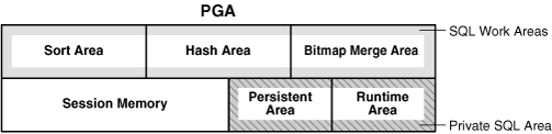

Présentation de la mémoire PGA (Program Global Area) La mémoire PGA est une mémoire propre à un processus d'exploitation ou à un thread qui n'est pas partagé par d'autres processus ou threads du système. Etant donné que la mémoire PGA est propre à un processus, elle n'est jamais allouée dans la mémoire SGA.

Program global area (PGA, zone globale de programme)
Une mémoire PGA est une région de mémoire non partagée qui contient des données et des informations de contrôle destinées exclusivement à un processus Oracle. Oracle AI Database crée la mémoire PGA au démarrage d'un processus Oracle.
Une mémoire PGA existe pour chaque processus serveur et processus en arrière-plan. L'ensemble des PGA est la mémoire PGA totale de l'instance, ou la mémoire PGA de l'instance. Les paramètres d'initialisation de la base de données définissent la taille de la mémoire PGA de l'instance, et non des autorisations PGA individuelles.

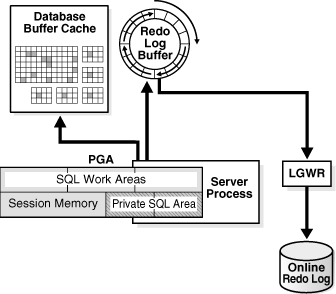

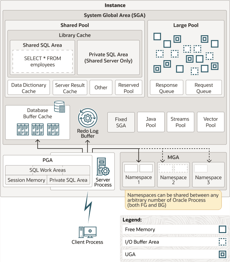

La figure ci-dessous illustre les relations entre ces structures mémoire.
Figure 1 : Structures de mémoire d'Oracle AI Database

Comme illustré dans la Figure 17-1, la mémoire SGA se compose de plusieurs composants de mémoire, qui sont des pools de mémoire utilisés pour satisfaire une classe particulière de demandes d'allocation de mémoire. Tous les composants de la mémoire SGA, à l'exception du tampon de journalisation, allouent et libèrent de l'espace en unités de mémoire contiguë appelées granules. La taille du granule est propre à la plate-forme et est déterminée par la taille totale de la mémoire SGA.

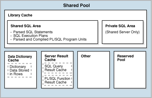

Pool partagé Le pool partagé met en cache différents types de données de programme.

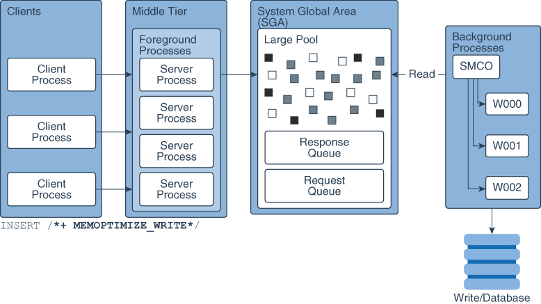

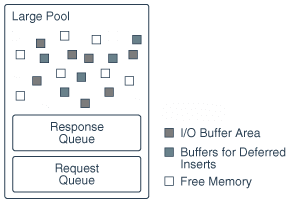

Large Pool La large pool est une zone de mémoire facultative destinée aux allocations de mémoire qui sont plus importantes que ce qui est approprié pour la zone de mémoire partagée.

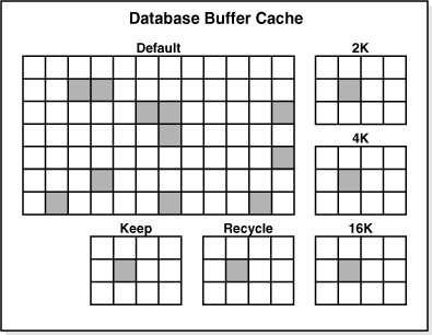

Pools de tampons Un pool de tampons est un ensemble de tampons.

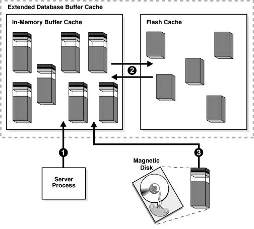

Lorsque Database Smart Flash Cache (cache Flash) est activé, une partie du cache de tampons peut résider dans le cache Flash. Cette extension de cache de tampons est stockée sur un ou plusieurs périphériques Flash. La base de données peut améliorer les performances en mettant en cache des tampons dans la mémoire flash au lieu de lire à partir d'un disque magnétique.
Utilisez les paramètres d'initialisation
DB_FLASH_CACHE_FILEetDB_FLASH_CACHE_SIZEpour configurer plusieurs périphériques Flash. Le cache de tampons suit chaque périphérique et distribue uniformément les tampons aux périphériques.Remarque : Database Smart Flash Cache est disponible uniquement sous Solaris et Oracle Linux.

Cache Flash désactivé
La base de données réutilise chaque tampon propre si nécessaire, en le remplaçant. Si le tampon remplacé est nécessaire ultérieurement, la base de données doit le lire à partir du disque magnétique.
Cache Flash activé
DBW peut écrire le corps d'un tampon propre dans le cache Flash, ce qui permet de réutiliser son tampon en mémoire. La base de données conserve l'en-tête du tampon dans une liste LRU en mémoire principale pour suivre l'état et l'emplacement du corps du tampon dans le cache Flash. Si ce tampon est nécessaire ultérieurement, la base de données peut le lire à partir du cache Flash au lieu du disque magnétique.
Lorsqu'un processus client demande un tampon, le processus serveur recherche le tampon dans le cache de tampons. Un succès en mémoire cache se produit si la base de données trouve le tampon en mémoire. L'ordre de recherche est le suivant :
Le processus serveur recherche l'ensemble du tampon dans le cache de tampons.
Si le processus trouve l'ensemble du tampon, la base de données effectue une lecture logique de ce tampon.
Le processus serveur recherche l'en-tête de tampon dans la liste LRU du cache Flash.
Si le processus trouve l'en-tête de tampon, la base de données effectue une lecture physique optimisée du corps du tampon à partir du cache Flash vers le cache en mémoire.
Si le processus ne trouve pas le tampon en mémoire (échec du cache), le processus serveur effectue les opérations suivantes :
Copie le bloc d'un fichier de données sur disque dans la mémoire (lecture physique)
Effectue une lecture logique du tampon qui a été lu en mémoire
La figure 17-2 illustre l'ordre de recherche du tampon. Le cache de tampons étendu inclut à la fois le cache de tampons en mémoire, qui contient des tampons entiers, et le cache Flash, qui contient des corps de tampons. Dans la figure, la base de données recherche un tampon dans le cache de tampons et, sans le trouver, le lit en mémoire à partir du disque magnétique.
Figure 2 : Recherche de tampon

Une base de données a une taille de bloc standard. Vous pouvez créer un tablespace dont la taille de bloc diffère de la taille standard. Chaque taille de bloc autre que celle par défaut possède son propre pool. Oracle AI Database gère les blocs de ces pools de la même manière que dans le pool par défaut.
La figure suivante illustre la structure du cache de tampons lorsque plusieurs pools sont utilisés. Le cache contient les pools par défaut, de conservation et de recyclage. La taille d'un bloc par défaut est de8 Ko. Le cache contient des pools distincts pour les tablespaces qui utilisent des tailles de bloc non standard de 2 ko, 4 ko et 16 ko.
Figure 3 : Cache de tampon de base de donnée

Tampon du fichier de journalisation
Le tampon de journalisation est un tampon circulaire de la mémoire SGA qui stocke les entrées de journalisation décrivant les modifications apportées à la base de données.
Un enregistrement de journalisation est une structure de données qui contient les informations nécessaires à la reconstruction ou au rétablissement des modifications apportées à la base de données par des opérations LMD ou LDD. La récupération de base de données applique des entrées de journalisation aux fichiers de données pour reconstruire les modifications perdues.
Les processus de base de données copient les entrées de journalisation de l'espace mémoire utilisateur dans le tampon de journalisation de la mémoire SGA. Les entrées de journalisation occupent un espace continu et séquentiel dans le tampon. Le processus en arrière-plan LGWR écrit le tampon de journalisation dans le groupe de fichiers de journalisation en ligne actif sur le disque. La figure 17-4 illustre cette activité de tampon de journalisation.
Figure 4 : Tampon de journalisation

Pool partagé
Par exemple, la zone de mémoire partagée stocke le code SQL analysé, le code PL/SQL, les paramètres système et les informations du dictionnaire de données. La zone de mémoire partagée est impliquée dans presque toutes les opérations effectuées dans la base de données. Par exemple, si un utilisateur exécute une instruction SQL, Oracle AI Database accède à la zone de mémoire partagée.
La zone de mémoire partagée est divisée en plusieurs sous-composants, dont le plus important est illustré dans la Figure 17-5.
Figure 5 : Pool partagé

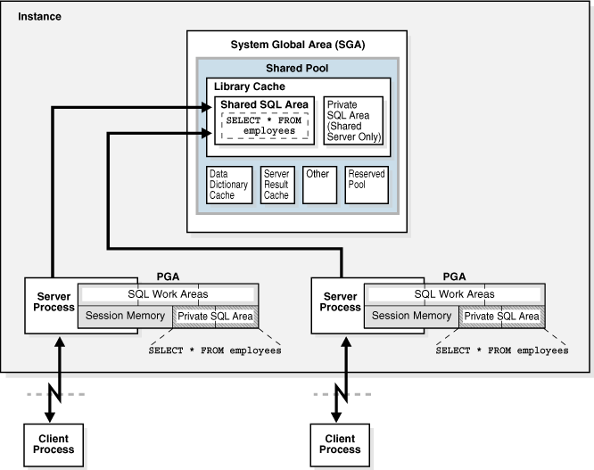

Lorsqu'une instruction SQL est exécutée, la base de données tente de réutiliser le code exécuté précédemment. Si une représentation analysée d'une instruction SQL existe dans le cache "library" et peut être partagée, la base de données réutilise le code, appelé analyse partielle ou accès réussi au cache "library". Sinon, la base de données doit créer une nouvelle version exécutable du code de l'application, appelée analyse complète ou échec du cache de la bibliothèque.
Zones SQL partagées La base de données représente chaque instruction SQL qu'elle exécute dans la zone SQL partagée et la zone SQL privée.
Unités de programme et cache "library" Le cache "library" contient des formes exécutables de programmes PL/SQL et de classes Java. Ces éléments sont collectivement appelés unités de programme.
Allocation et réutilisation de la mémoire dans la zone de mémoire partagée La base de données alloue la mémoire de la zone de mémoire partagée lorsqu'une nouvelle instruction SQL est analysée, sauf si l'instruction est LDD, ce qui n'est pas considéré comme partageable. La taille de la mémoire allouée dépend de la complexité de l'instruction.
Zones SQL partagées
La base de données utilise la zone SQL partagée pour traiter la première occurrence d'une instruction SQL. Cette zone est accessible à tous les utilisateurs et contient l'arborescence d'analyse des instructions et le plan d'exécution. Une seule zone SQL partagée existe pour une instruction unique. Chaque session qui émet une instruction SQL comporte une zone SQL privée dans sa mémoire PGA. Chaque utilisateur qui soumet la même instruction dispose d'une zone SQL privée pointant vers la même zone SQL partagée. Par conséquent, de nombreuses zones SQL privées dans des autorisations préalables distinctes peuvent être associées à la même zone SQL partagée.
La base de données détermine automatiquement quand les applications soumettent des instructions SQL similaires. La base de données prend en compte les instructions SQL émises directement par les utilisateurs et les applications, ainsi que les instructions SQL récursives émises en interne par d'autres instructions.
La base de données effectue les opérations suivantes :
Vérifie si une zone SQL partagée existe pour une instruction identique d'un point de vue syntaxique et sémantique :
Si une instruction identique existe, la base de données utilise la zone SQL partagée pour exécuter les nouvelles instances suivantes de l'instruction, ce qui réduit la consommation de mémoire.
Si aucune instruction identique n'existe, la base de données alloue une nouvelle zone SQL partagée dans la zone de mémoire partagée. Une instruction avec la même syntaxe mais une sémantique différente utilise un curseur enfant.
Dans les deux cas, la zone SQL privée de l'utilisateur pointe vers la zone SQL partagée qui contient l'instruction et le plan d'exécution.
Alloue une zone SQL privée pour le compte de la session
L'emplacement de la zone SQL privée dépend de la connexion établie pour la session. Si une session est connectée via un serveur partagé, une partie de la zone SQL privée est conservée dans la mémoire SGA.
La Figure 17-6 illustre une architecture de serveur dédiée dans laquelle deux sessions conservent une copie de la même instruction SQL dans leurs propres autorisations de groupe de propriétés. Dans un serveur partagé, cette copie se trouve dans la mémoire UGA, qui se trouve dans la mémoire MGA.
Figure 6 : Zones SQL privées et zone SQL partagée

Infrastructure de cache des résultats du serveur
Le cache de résultats d'interrogation et le cache de résultats de fonction PL/SQL partagent la même infrastructure.
Types d'objet : résultat, dépendance et temp
Dans le cache des résultats du serveur, un objet de résultat est une structure de données qui stocke les lignes renvoyées par une requête ou une fonction PL/SQL. Un objet de dépendance stocke les métadonnées des objets référencés par des requêtes stockées en tant qu'objets de résultat.
Un résultat d'interrogation typique est petit, coûteux à calculer, réutilisé souvent et basé sur des tables non volatiles. Cependant, les résultats peuvent parfois être importants. Si un résultat de requête dépasse la limite de taille, la base de données stocke une partie du résultat en tant qu'objet de requête et une partie en tant qu'objet de résultat standard. Un objet temporaire est un ensemble de métadonnées du cache de résultats qui pointe vers un segment de tablespace temporaire contenant le résultat réel de l'interrogation.
Sous-caches de résultats
En fonction de la charge globale, la base de données peut créer des sous-caches de résultats pour prendre en charge une simultanéité d'accès accrue lors de l'accès en lecture/écriture. Oracle AI Database utilise un algorithme interne pour décider s'il faut créer des sous-caches et, le cas échéant, combien créer.
Interface utilisateur du cache des résultats du serveur
Le paramètre d'initialisation RESULT_CACHE_MODE détermine si le cache des résultats de requête SQL est utilisé pour toutes les requêtes possibles ou uniquement pour les requêtes suggérées.
Le paramètre d'initialisation RESULT_CACHE_MAX_TEMP_SIZE contrôle la quantité maximale de mémoire de tablespace temporaire que le cache de résultats peut utiliser dans la base de données pluggable. RESULT_CACHE_MAX_TEMP_RESULT contrôle la quantité maximale de mémoire de tablespace temporaire qu'une interrogation mise en cache peut utiliser.
Pour remplacer la valeur du paramètre RESULT_CACHE_MODE, vous pouvez annoter une requête ou un fragment de requête avec un conseil RESULT_CACHE. A partir de la version 21c d'Oracle Database, le conseil accepte l'option TEMP={TRUE|FALSE}, qui contrôle si les résultats peuvent être stockés dans un tablespace temporaire.
Le package DBMS_RESULT_CACHE vous permet d'administrer la partie de la zone de mémoire partagée utilisée par le cache de résultats SQL et le cache de résultats de fonction PL/SQL. Vous pouvez invalider des objets, des requêtes de liste de blocage et des objets, et effectuer des opérations associées.
La colonne V$RESULT_CACHE_OBJECTS.TYPE indique le type d'objet dans le cache. Si les résultats d'interrogation sont stockés dans un tablespace temporaire, TYPE affiche deux objets : Result et Temp. Les métadonnées de sous-cache sont accessibles à l'aide de V$RESULT_SUBCACHE_STATISTICS et des vues associées.
Voir aussi :
Guide de l'administrateur Oracle AI Database, pour en savoir plus sur le dimensionnement et le contrôle du comportement du cache de résultats
Référence des types et packages PL/SQL Oracle AI Database pour plus d'informations sur le package
DBMS_RESULT_CACHE -
Guide de réglage des performances d'Oracle AI Database, pour plus d'informations sur le cache de résultats client
Référence Oracle AI Database pour en savoir plus sur le paramètre d'initialisation
RESULT_CACHE_MODE -
Référence du langage SQL d'Oracle AI Database pour en savoir plus sur le conseil
RESULT_CACHE

La figure suivante représente la zone de mémoire LARGE POOL.
Figure 7 : Grande piscine
Gestion de la mémoire de pool étendu La zone de mémoire LARGE POOL gère la mémoire différemment de la zone de mémoire partagée, qui utilise une liste LRU afin que des portions de mémoire puissent être supprimées.
Tampons de pool important pour les insertions différées Pour un type spécial d'insertion appelé insertion différée, la base de données alloue des tampons à partir de la zone de mémoire LARGE POOL.

Gestion de la mémoire des grands pools
La zone de mémoire LARGE POOL n'a pas de liste LRU. Lorsque la base de données alloue de la mémoire de grande capacité à une session de base de données, cette mémoire ne peut pas être libérée, sauf si la session la libère. Dès qu'une partie de la mémoire est libérée, d'autres processus peuvent l'utiliser. En allouant de la mémoire de session à partir de la zone de mémoire LARGE POOL, la base de données évite la fragmentation qui peut se produire dans la zone de mémoire partagée.
Tampons de pool volumineux pour insertion différée
Pour les insertions rapides "fire and oubli" à partir des applications Internet of Things (IoT), l'infrastructure de base de données crée des surcharges de performances. Par exemple, le chemin de code inclut la navigation dans le cache de tampons, les broches de tampons et les protections de simultanéité. Les insertions de tableau réduisent ces coûts, mais la baie doit être construite côté client, ce qui n'est pas typique pour les applications Internet of Things. Pour résoudre ce problème, une application Oracle peut utiliser un conseil pour insérer des lignes dans une table indiquée en tant que MEMOPTIMIZE FOR WRITE.
Les insertions sont différées car elles sont mises en mémoire tampon dans la zone de mémoire LARGE POOL, puis écrites sur le disque de manière asynchrone par les processus en arrière-plan. La base de données traite les insertions différées comme suit :
L'application envoie des insertions
MEMOPTIMIZE_WRITEà un niveau intermédiaire, qui peut agréger les données. Bien qu'une application IoT envoie presque toujours des insertions au niveau intermédiaire, il est également possible d'envoyer des insertions directement à la base de données. Par exemple, SQL*Plus envoie les insertions directement à la base de données. -
Le niveau intermédiaire écrit l'agrégation des insertions sur le serveur de base de données.
Le client de niveau intermédiaire conserve éventuellement une copie locale des données qu'il a écrites à l'étape précédente.
Un processus serveur écrit les données dans un ou plusieurs tampons de la zone de mémoire LARGE POOL.
Pour éviter toute contention, chaque tampon dispose de son propre mécanisme de verrouillage interne. Ce mécanisme de verrouillage est distinct du mécanisme de verrouillage utilisé par le cache de tampons de la base de données pour ses tampons. Le processus d'écriture de base est le suivant :
Après le démarrage de l'instance, la première insertion
MEMOPTIMIZE_WRITEalloue les tampons du pool de grande taille. -
Le processus d'écriture choisit un tampon dans la liste des tampons disponibles.
Si le tampon choisi n'est pas verrouillé et que ce tampon a de l'espace libre, le client écrit dans le tampon, horodatant chaque tampon d'un numéro de séquence spécifique à la session. Sinon, le processus d'écriture revient à l'étape précédente et continue ainsi jusqu'à ce qu'un tampon soit trouvé ou qu'un espace suffisant soit libéré dans la zone de mémoire LARGE POOL.
La base de données crée un groupe côté serveur à partir des données mises en mémoire tampon.
Le coordinateur de la gestion de l'espace (SMCO) et ses processus d'aide (Wnnn) écrivent la baie sur le disque de manière asynchrone en utilisant le format de bloc de données standard.
Contrairement aux insertions standard, les insertions différées sont validées automatiquement et ne peuvent pas être annulées. La base de données valide les insertions sur un objet donné dans l'ordre dans lequel elles apparaissent dans une session. Il n'y a aucune garantie de classement entre les objets ou les sessions.
La base de données prend en charge les contraintes et la maintenance des index, tout comme les insertions régulières. Toutefois, la base de données effectue des évaluations pendant l'écriture sur disque, et non l'écriture dans la zone de mémoire LARGE POOL.
Remarque : pour des performances optimales, Oracle recommande de désactiver les contraintes.
La figure suivante illustre le workflow pour les insertions différées.
Figure 8 : Différé InsertMechanism

Contenu de la mémoire PGA La mémoire PGA est subdivisée en différentes zones, chacune ayant un objectif différent.
Utilisation de la mémoire PGA dans les modes serveur dédié et serveur partagé L'allocation de mémoire PGA dépend du fait que la base de données utilise des connexions serveur dédiées ou partagées. Voir aussi : Guide de réglage des performances d'Oracle AI Database pour une présentation de la gestion de la mémoire PGA
La figure suivante présente le contenu possible de la mémoire PGA pour une session de serveur dédiée. Toutes les zones de mémoire PGA n'existent pas.
Figure 11 : Contenu de la mémoire PGA
Zone SQL privée Une zone SQL privée contient des informations sur une instruction SQL analysée et d'autres informations propres à la session à traiter.
Zones de travail SQL Une zone de travail est une allocation privée de mémoire PGA utilisée pour les opérations consommant beaucoup de mémoire.
Zone SQL privée
Lorsqu'un processus serveur exécute du code SQL ou PL/SQL, il utilise la zone SQL privée pour stocker les valeurs de variable de liaison, les informations d'état d'exécution des requêtes et les zones de travail d'exécution des requêtes.
Ne confondez pas une zone SQL privée, située dans la mémoire PGA, avec la zone SQL partagée, qui stocke les plans d'exécution dans la mémoire SGA. Plusieurs zones SQL privées d'une même session ou de sessions différentes peuvent pointer vers un seul plan d'exécution de la mémoire SGA. Par exemple, 20 exécutions de SELECT * FROM sales dans une session et 10 exécutions de la même requête dans une autre session peuvent partager le même plan. Les zones SQL privées de chaque exécution ne sont pas partagées et peuvent contenir des valeurs et des données différentes.
Un curseur est un nom ou un descripteur d'une zone SQL privée spécifique. Comme indiqué dans le graphique suivant, vous pouvez considérer un curseur comme un pointeur côté client et comme un état côté serveur. Etant donné que les curseurs sont étroitement associés aux zones SQL privées, les termes sont parfois utilisés de manière interchangeable.
Figure 12 : Curseur
Une zone SQL privée est divisée en zones suivantes :
Zone d'exécution
Cette zone contient des informations sur l'état d'exécution des requêtes. Par exemple, la zone d'exécution suit le nombre de lignes extraites jusqu'à présent dans un balayage complet de table.
Oracle AI Database crée la zone d'exécution comme première étape d'une demande d'exécution. Pour les instructions DML, la zone d'exécution est libérée lorsque l'instruction SQL est fermée.
La zone persistante
Cette zone contient des valeurs de variable de liaison. Une valeur de variable attachée est fournie à une instruction SQL lors de l'exécution de l'instruction. La zone persistante n'est libérée que lorsque le curseur est fermé.
Le processus client est responsable de la gestion des zones SQL privées. L'allocation et la désallocation des zones SQL privées dépendent en grande partie de l'application, bien que le nombre de zones SQL privées qu'un processus client peut allouer soit limité par le paramètre d'initialisation OPEN_CURSORS.
Bien que la plupart des utilisateurs s'appuient sur la gestion automatique des curseurs des utilitaires de base de données, les interfaces de programmation d'Oracle AI Database permettent aux développeurs de mieux contrôler les curseurs. En général, les applications doivent fermer tous les curseurs ouverts qui ne seront pas utilisés à nouveau pour libérer la zone persistante et réduire la mémoire requise pour les utilisateurs de l'application.
Voir aussi :
Guide de développement Oracle AI Database et Référence du langage PL/SQL d'Oracle AI Database pour apprendre à utiliser des curseurs
Par exemple, un opérateur de tri utilise la zone de tri pour trier un ensemble de lignes. De même, un opérateur de jointure de hachage utilise une zone de hachage pour créer une table de hachage à partir de son entrée gauche, tandis qu'un opérateur de fusion de bitmap utilise la zone de fusion de bitmap pour fusionner les données extraites des analyses de plusieurs index bitmap.

Présentation de la mémoire MGA (Managed Global Area)
La mémoire MGA (Managed Global Area) est une structure de mémoire unique qui permet de partager et de coordonner la mémoire sur un ensemble de processus Oracle de confiance.
Il peut s'agir d'une zone de mémoire partagée configurable, élastique, modulaire, à la demande et récupérable. La mémoire MGA permet d'utiliser différents types de zone de mémoire partagée dans la base de données. Elle est exposée en tant qu'espaces de noms pour les couches de base de données internes, chacune appartenant à une seule d'entre elles. Un espace de noms se compose principalement d'un ensemble de segments de mémoire partagée et de métadonnées qui l'accompagnent.
Les couches de la base de données peuvent définir les caractéristiques, la portée, la durée de vie et la taille de segment interne de l'espace de noms. Toute la mémoire MGA est comptabilisée sous la limite d'agrégation de la mémoire PGA.
Sous Linux, la mémoire MGA requiert tempfs montée sur /dev/shm et est configurée pour au moins la taille de la limite d'agrégation de la mémoire PGA. Lorsque plusieurs instances sont exécutées sur le même ordinateur, la taille de /dev/shm doit être d'au moins sum(PGA_AGGREGATE_LIMIT) sur toutes les instances.
