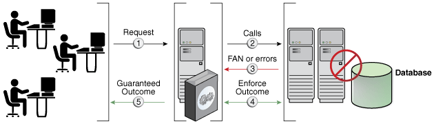

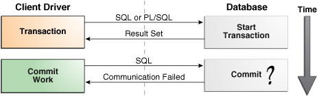

Présentation de Transaction Guard
Transaction Guard est une API que les applications peuvent utiliser pour fournir une idémpotence de transaction, qui permet à la base de données de conserver un résultat de validation garanti indiquant si une transaction a été validée et terminée. Oracle AI Database fournit l'API pour JDBC thin, OCI, OCCI et ODP.Net.
Présentation de la continuité des applications Continuité des applications tente de masquer les interruptions des applications en réexécutant les demandes d'application incomplètes après les interruptions non planifiées et planifiées. Dans ce contexte, une demande est une unité de travail de l'application.

Messages de validation perdus
Lors de la conception pour l'idempotence, les développeurs doivent résoudre le problème des échecs de communication après la soumission des instructions commit. Les messages de validation ne sont pas persistants dans la base de données et ne peuvent donc pas être extraits après un échec.
Le graphique suivant représente de haut niveau une interaction entre une application client et une base de données.
Figure 2 : Message de validation perdu
Dans le cas d'une validation standard, la base de données valide une transaction et renvoie un message de succès au client. Dans la Figure 13-2, le client soumet une instruction de validation et reçoit un message indiquant que la communication a échoué. Ce type de panne peut se produire pour plusieurs raisons, notamment une panne d'instance de base de données ou une panne réseau. Dans ce scénario, le client ne connaît pas l'état de la transaction.
Après un échec de communication, la base de données peut toujours exécuter la soumission et ne pas être consciente que le client s'est déconnecté. La vérification de l'état de la transaction ne garantit pas qu'une transaction active ne sera pas validée après avoir été vérifiée. Si le client renvoie la validation en raison de ces informations obsolètes, la base de données peut répéter la transaction, ce qui entraîne une corruption logique.

Architecture de continuité des applications
Les composants clés de la continuité des applications sont l'exécution, la reconnexion et la réexécution.
Les phases sont les suivantes :
Exécution normale
Dans cette phase, la continuité des applications effectue les tâches suivantes :
Identifie les demandes de base de données
Détermine si les appels locaux et de base de données peuvent être réexécutés
Crée des objets proxy pour activer la réexécution, si nécessaire, et pour gérer les files d'attente
Contient les appels initiaux et la validation de ces appels jusqu'à ce que la fin de la demande ou de la réexécution de la base de données soit désactivée
Reconnexion
Cette phase est déclenchée par une erreur récupérable. La continuité des applications effectue les tâches suivantes :
Garantit que la réexécution est activée pour les demandes de base de données
Gère les délais d'attente
Obtient une nouvelle connexion à la base de données, puis vérifie qu'il s'agit d'une cible de base de données valide
Utilise Transaction Guard pour déterminer si la dernière transaction a été validée (les transactions validées ne sont pas resoumises)
Réexécuter
Réexécute les appels placés dans la file d'attente
Désactive la réexécution si les modifications visibles par l'utilisateur dans les résultats apparaissent pendant la réexécution
N'autorise pas de validation, mais autorise le dernier rappel (qui a rencontré l'erreur) à valider
Après une réexécution réussie, la demande se poursuit à partir du point d'échec.
