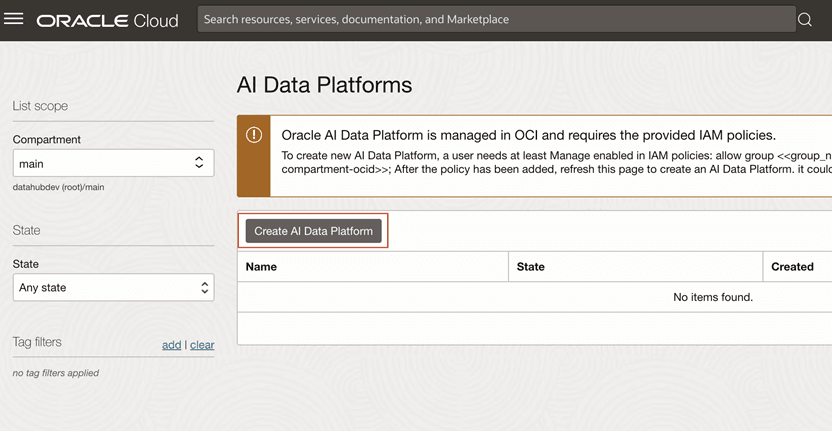

  1. Nella sezione Home di OCI, fare clic su Analytics e AI.
  2. Fai clic su AI Data Platform.
    Schermata della piattaforma dati AI con il pulsante Crea piattaforma dati AI evidenziato
  3. Fare clic su Crea AI Data Platform. AI Data Platform esegue un controllo per verificare che siano presenti tutti i criteri IAM richiesti.

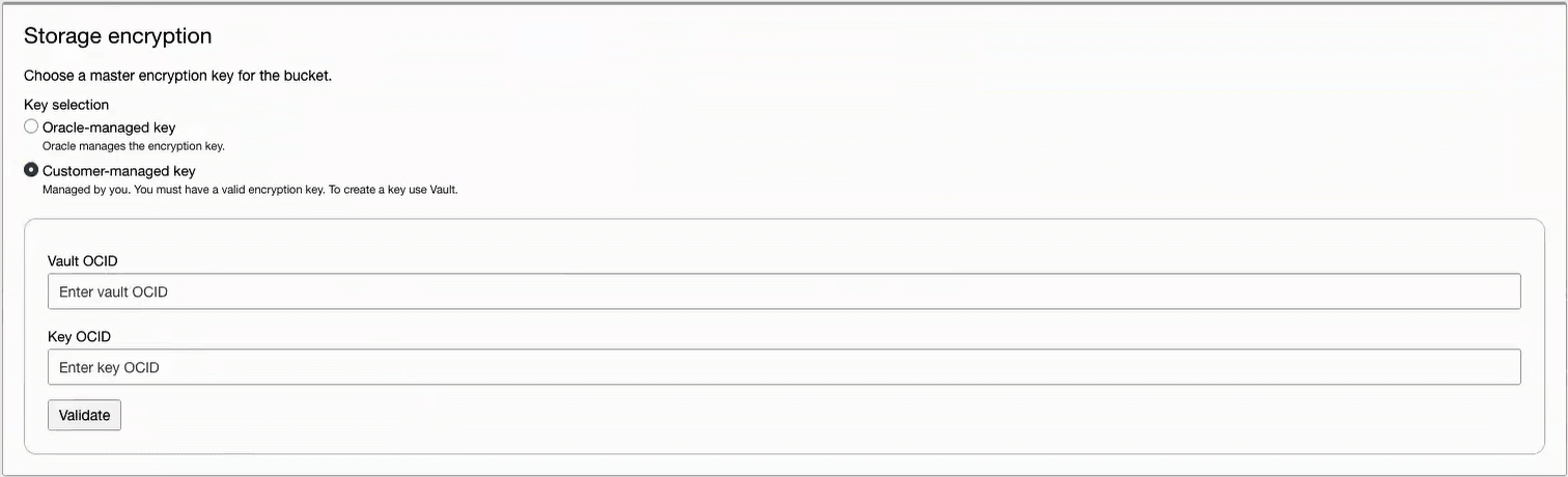

  9. Selezionare se le chiavi di cifratura sono gestite da Oracle (impostazione predefinita) o gestite dal cliente.
    • Chiave gestita da Oracle: si tratta dell'opzione predefinita e non richiede alcuna configurazione aggiuntiva del vault.
    • Chiave gestita dal cliente: selezionare questa opzione se l'organizzazione richiede il controllo diretto sul ciclo di vita e sulla rotazione delle chiavi. È necessario fornire l'OCID del vault e l'OCID chiave per la chiave di cifratura. Fare clic su Convalida per confermare che gli OCID forniti sono validi.
    Passo di cifratura dello storage di Create AI Data Platform. La chiave gestita dal cliente è selezionata.
