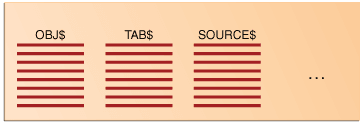

아직 사용자 데이터를 포함하지 않는 새로 생성된 CDB에서 CDB 루트의 데이터 딕셔너리는 시스템 메타 데이터만 포함합니다. 예를 들어, TAB$ 테이블에는 Oracle에서 제공하는 테이블(예: TRIGGER$ 및 SERVICE$)만 설명하는 행이 포함됩니다. 다음 그림은 세 개의 기본 데이터 딕셔너리 테이블을 보여주며 빨간색 막대는 시스템을 설명하는 행을 나타냅니다.
그림 1: CDB 루트의 데이터 딕셔너리 메타 데이터

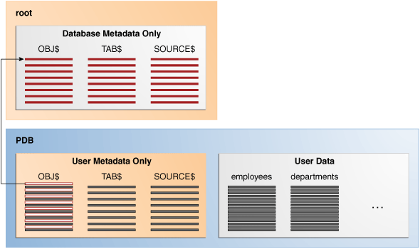

PDB를 생성한 다음 이 PDB에 employees 및 departments 테이블을 포함하는 hr 스키마를 생성한다고 가정합니다. PDB의 데이터 딕셔너리에는 Oracle 제공 엔티티를 설명하는 일부 행과 유저 생성 엔티티를 설명하는 기타 행이 포함됩니다. 예를 들어, PDB 딕셔너리의 TAB$ 테이블에는 employees 테이블에 대한 메타데이터 행과 departments 테이블에 대한 행이 있습니다.
그림 2: CDB의 데이터 딕셔너리 구조
앞의 그림은 PDB의 데이터 딕셔너리에 CDB 루트의 데이터 딕셔너리에 대한 포인트가 포함되어 있음을 보여줍니다. 내부적으로 데이터 딕셔너리 테이블 정의 및 PL/SQL 패키지와 같은 Oracle 제공 객체는 CDB 루트에서 한 번만 표시됩니다. 이 아키텍처는 CDB 내에서 다음 두 가지 주요 목표를 달성합니다.

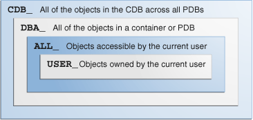

CDB에서는 모든 DBA_ 뷰에 대해 해당 CDB_ 뷰가 존재합니다. CDB_ 뷰의 소유자는 해당 DBA_ 뷰의 소유자입니다. 다음 그림은 딕셔너리 뷰의 여러 범주 간 관계를 보여줍니다.
그림 3: CDB의 딕셔너리 뷰

Oracle AI Database는 딕셔너리 객체에 대한 메타 데이터를 CDB 루트에만 저장합니다. 예를 들어,
DBA_OBJECTS데이터 딕셔너리 뷰 아래에 있는OBJ$딕셔너리 테이블의 열 정의는 CDB 루트에만 있습니다. 그림 9-2에 설명된 대로 각 PDB의OBJ$테이블은 메타데이터 링크라는 내부 방식을 사용하여 CDB 루트에 저장된OBJ$의 정의를 가리킵니다.메타데이터 링크에 해당하는 데이터는 CDB 루트가 아닌 해당 PDB에 상주합니다. 예를 들어,
hrpdb에서mytable테이블을 생성하고 여기에 행을 추가하는 경우 행은 CDB 루트 데이터 파일이 아니라 PDB 데이터 파일에 저장됩니다.PDB 및 CDB 루트의 데이터 딕셔너리 뷰에 서로 다른 행이 포함되어 있습니다. 예를 들어,
mytable를 설명하는 새 행은hrpdb의OBJ$테이블에 있지만 CDB 루트의OBJ$테이블에는 없습니다. 따라서 CDB 루트의DBA_OBJECTS및hrdpb의DBA_OBJECTS질의는 다른 결과를 보여줍니다. -
