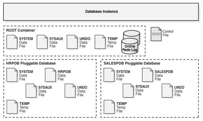

모든 CDB 루트, PDB 및 애플리케이션 루트는 SYSTEM 및 SYSAUX 테이블스페이스를 가져야 합니다. 다음 그림은 일반적인 컨테이너의 테이블스페이스를 보여줍니다.
그림 28: 테이블스페이스

로컬 언두 모드의 예제 15-3 CDB
이 예에서는 두 개의 PDB(hrpdb 및 salespdb)가 있는 CDB의 물리적 저장 영역 구조의 측면을 보여줍니다. 이 예제에서 데이터베이스는 로컬 언두 모드를 사용하므로 CDB 루트, hrpdb 및 salespdb에 언두 데이터 파일이 있습니다.
그림 29: 로컬 언두 모드에서 CDB의 물리적 구조

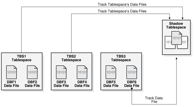

섀도우 테이블스페이스의 작동 방식
손실된 쓰기 보호에는 두 개의 테이블스페이스, 즉 섀도우 테이블스페이스와 해당 블록이 섀도우 테이블스페이스에 의해 추적되는 비섀도우 테이블스페이스가 필요합니다.
다음 그림은 샘플 시나리오를 제공합니다. TBS1 및 TBS2 테이블스페이스의 데이터 파일은 섀도우 테이블스페이스에 의해 추적됩니다. TBS3 테이블스페이스의 데이터 파일 DBF6만 섀도우 테이블스페이스에 의해 추적됩니다.
하나의 추적된 데이터 파일은 섀도우 테이블스페이스에 있는 하나의 섀도우 확장 영역으로 매핑됩니다. 추적된 데이터 파일의 모든 데이터 블록에는 섀도우 블록의 해당 항목이 있습니다. 이 항목은 추적된 데이터 블록의 SCN을 포함합니다. 추적된 데이터 블록이 디스크에서 읽혀지면 섀도우 손실 쓰기 보호는 섀도우 테이블스페이스의 블록에 대한 SCN을 추적된 데이터 블록에 있는 가장 최근 쓰기의 SCN과 비교합니다. 섀도우 항목의 SCN이 읽기 중인 데이터 블록보다 크면 쓰기 손실이 발생하여 오류가 발생합니다.
섀도우 Extent의 크기는 데이터 파일의 자동 크기 조정으로 인해 섀도우 Extent의 크기가 너무 커지지 않도록 상당한 추가 공간으로 지정됩니다. 추적된 데이터 파일의 크기가 수동 또는 자동으로 조정되고 섀도우 Extent의 크기가 증가해야 하는 경우 데이터베이스는 추적 데이터의 크기를 조정하려고 시도합니다. 섀도우 테이블스페이스에 충분한 공간이 없으면 데이터베이스는 Alert Log에 경고를 기록하고 가능한 많은 데이터 블록을 추적합니다.
