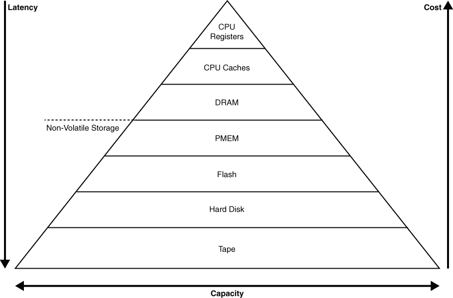

직접 매핑된 버퍼 캐시 기존 저장 영역 피라미드에서 PMEM은 비영구 DRAM과 영구적(비휘발성)인 Flash 사이에 있습니다.

직접 매핑된 버퍼 캐시
기존 스토리지 피라미드에서 PMEM은 비영구 DRAM과 영구적(비휘발성)인 Flash 사이에 있습니다.
그림 4: 스토리지 피라미드
데이터베이스 버퍼 캐시는 DRAM에 상주합니다. Oracle 프로세스는 데이터베이스 버퍼 캐시에 매핑된 PMEM 파일 저장소의 블록에 대해 바이트를 통해 직접 수신 가능한 액세스 권한을 가집니다. 데이터 파일을 PMEM 파일 저장소에 배치하면 매핑 방식이 자동으로 호출됩니다.
Oracle AI Database는 내부 알고리즘을 사용하여 데이터 블록을 PMEM 파일 저장소에서 DRAM으로 마이그레이션할지 여부를 결정합니다. 마이그레이션의 일반적인 이유로는 DML 수정, 읽기 일관성 및 핫 데이터 블록에 대한 빠른 액세스 등이 있습니다.
