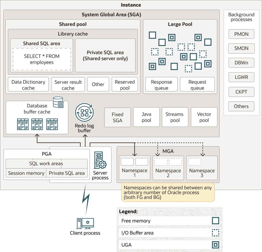

데이터베이스 Instance 구조
인스턴스가 시작되면 Oracle AI Database는 시스템 전역 영역(SGA)이라는 메모리 영역을 할당하고 하나 이상의 백그라운드 프로세스를 시작합니다.
SGA는 다음과 같은 다양한 용도로 사용됩니다.
많은 프로세스와 스레드가 동시에 액세스하는 내부 데이터 구조 유지 관리
디스크에서 읽은 데이터 블록 캐시
온라인 리두 로그 파일에 기록하기 전에 리두 데이터 버퍼링
SQL 실행 계획 저장
단일 컴퓨터에서 실행되는 Oracle 프로세스는 SGA를 공유합니다. Oracle 프로세스가 SGA와 연관되는 방식은 운영 체제에 따라 다릅니다.
데이터베이스 Instance에는 백그라운드 프로세스 및 서버 프로세스도 포함됩니다. 각 프로세스에는 Instance의 일부로 간주되는 고유한 전용 메모리가 있습니다. 서버 프로세스가 종료되면 인스턴스가 계속 작동합니다.
다음 그림은 Oracle 데이터베이스 Instance의 기본 구성 요소를 보여줍니다.
그림 1: 데이터베이스 인스턴스
