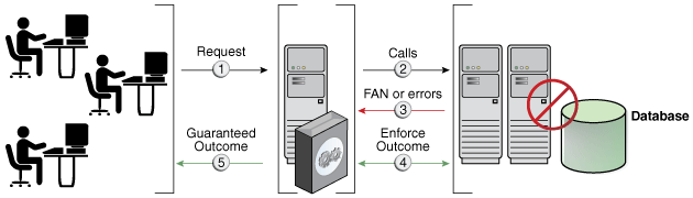

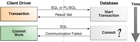

Transaction Guard는 응용 프로그램이 트랜잭션 idempotence를 제공하는 데 사용할 수 있는 API로, 트랜잭션이 커밋 및 완료되었는지 여부를 나타내는 보장된 커밋 결과를 보존할 수 있는 데이터베이스 기능입니다. Oracle AI Database는 JDBC Thin, OCI, OCCI 및 ODP.Net용 API를 제공합니다.
애플리케이션 연속성 개요 애플리케이션 연속성은 계획되지 않은 중단 및 계획된 중단 후 불완전한 애플리케이션 요청을 재생하여 애플리케이션의 중단을 마스킹하려고 시도합니다. 이 컨텍스트에서 요청은 응용 프로그램의 작업 단위입니다.

idempotence용으로 설계할 때 개발자는 커밋 문을 제출한 후 통신 Failure 문제를 해결해야 합니다. 커밋 메시지는 데이터베이스에 지속되지 않으므로 Failure 후에 검색할 수 없습니다.
다음 그림은 클라이언트 응용 프로그램과 데이터베이스 간의 상호 작용을 간략하게 보여줍니다.
그림 2: 커밋 실패 메시지
표준 커밋 사례에서 데이터베이스는 트랜잭션을 커밋하고 클라이언트에 성공 메시지를 반환합니다. 그림 13-2에서 클라이언트는 커밋 문을 제출하고 통신이 실패했음을 알리는 메시지를 수신합니다. 이러한 유형의 Failure는 데이터베이스 Instance Failure 또는 네트워크 운용중단 등 여러 가지 이유로 발생할 수 있습니다. 이 시나리오에서는 클라이언트가 트랜잭션 상태를 알지 못합니다.
통신 장애가 발생한 후에도 데이터베이스는 여전히 제출을 실행하고 있으며 클라이언트 연결이 끊어졌는지 알지 못할 수 있습니다. 트랜잭션 상태를 확인해도 활성 트랜잭션이 확인된 후 커밋되지 않습니다. 이 오래된 정보로 인해 클라이언트가 커밋을 재전송하는 경우 데이터베이스가 트랜잭션을 반복하여 논리적 손상을 초래할 수 있습니다.

애플리케이션 연속성 구조
애플리케이션 연속성의 주요 구성요소는 런타임, 재연결 및 재생입니다.
단계는 다음과 같습니다.
일반 런타임
이 단계에서 응용 프로그램 연속성은 다음 작업을 수행합니다.
데이터베이스 요청 식별
로컬 및 데이터베이스 호출을 리플레이할 수 있는지 여부 결정
필요한 경우 리플레이를 활성화하고 큐를 관리하도록 proxy 객체를 작성합니다.
데이터베이스 요청 또는 리플레이가 비활성화될 때까지 원래 호출 및 이러한 호출 검증을 보유합니다.
재접속
이 단계는 복구 가능한 오류에 의해 트리거됩니다. 응용 프로그램 연속성은 다음 작업을 수행합니다.
데이터베이스 요청에 대해 리플레이가 활성화되었는지 확인합니다.
시간 초과 관리
데이터베이스에 대한 새 연결을 획득한 다음 적합한 데이터베이스 대상인지 검증합니다.
Transaction Guard를 사용하여 마지막으로 커밋된 트랜잭션(커밋된 트랜잭션이 다시 제출되지 않음)을 확인합니다.
리플레이
큐에 보유된 호출 리플레이
리플레이 도중 유저가 볼 수 있는 결과 변경 사항이 나타나면 리플레이를 비활성화합니다
커밋을 허용하지 않지만 오류가 발생한 마지막 회수 커밋을 허용합니다.
리플레이가 성공하면 요청이 Failure 시점부터 계속됩니다.
