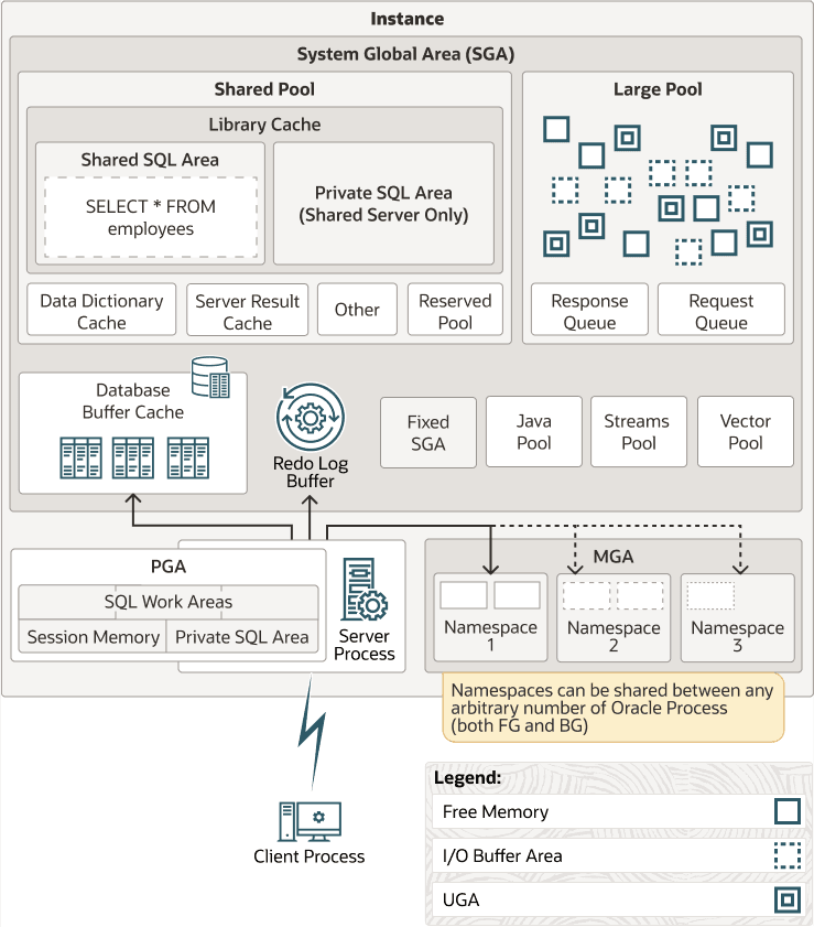

기본 메모리 구조
Oracle AI Database에는 각각 여러 하위 구성 요소를 포함하는 여러 메모리 영역이 포함되어 있습니다.
Oracle AI Database와 연관된 기본 메모리 구조는 다음과 같습니다.
SGA(System Global Area)
SGA는 하나의 Oracle AI Database 인스턴스에 대한 데이터 및 제어 정보를 포함하는 공유 메모리 구조(SGA 구성 요소라고 함) 그룹입니다. 모든 서버 프로세스와 백그라운드 프로세스가 SGA를 공유합니다. SGA에 저장된 데이터의 예로는 캐시된 데이터 블록 및 공유 SQL 영역이 있습니다.
PGA(Program Global Area)
PGA는 Oracle 프로세스에서만 사용할 수 있는 데이터 및 제어 정보를 포함하는 비공유 메모리 영역입니다. Oracle AI Database는 Oracle 프로세스가 시작될 때 PGA를 생성합니다.
각 서버 프로세스 및 백그라운드 프로세스에 대해 하나의 PGA가 존재합니다. 개별 PGA 모음은 총 인스턴스 PGA 또는 인스턴스 PGA입니다. 데이터베이스 초기화 파라미터는 개별 PGA가 아닌 Instance PGA의 크기를 설정합니다.
UGA(사용자 글로벌 영역)
UGA는 유저 세션과 연관된 메모리입니다.
MGA(Managed Global Area)
MGA는 Oracle AI Database 인스턴스에서 사용되는 반공유 메모리 구성 요소입니다. 또한 신뢰할 수 있는 소규모 Oracle 프로세스 집합에서 메모리를 공유하고 조정할 수 있습니다. 구성 가능하고 탄력적이며 모듈식이며 온디맨드 방식으로 재사용할 수 있습니다. SGA와 달리 Oracle AI Database 모듈은 이 영역에 연결되는 프로세스를 선택할 수 있으며 이 동작은 동적입니다.
소프트웨어 코드 영역
소프트웨어 코드 영역은 실행 중이거나 실행될 수 있는 코드를 저장하는 데 사용되는 메모리의 일부입니다. Oracle AI Database 코드는 일반적으로 사용자 프로그램과는 다른 위치에 있는 소프트웨어 영역에 저장됩니다(보다 배타적이거나 보호된 위치).
다음 그림은 이러한 메모리 구조 간의 관계를 보여줍니다.
그림 1: Oracle AI Database 메모리 구조

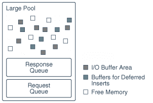

대형 풀
대형 풀은 공유 풀에 적합한 것보다 큰 메모리 할당을 위한 선택적 메모리 영역입니다.
Large Pool은 다음에 대해 대용량 메모리 할당을 제공할 수 있습니다.
병렬 실행에 사용된 메시지 버퍼
RMAN(Recovery Manager) I/O 하위 프로세스의 버퍼
지연된 삽입에 대한 버퍼(
MEMOPTIMIZE_WRITE힌트를 사용하여 삽입)
다음 그림은 대용량 풀을 나타냅니다.
그림 7: 대용량 풀
대용량 풀 메모리 관리 대용량 풀은 메모리의 일부가 삭제될 수 있도록 LRU 목록을 사용하는 공유 풀과는 다른 방식으로 메모리를 관리합니다.
지연 삽입에 대한 큰 풀 버퍼 지연된 삽입이라는 특수 유형의 삽입에 대해 데이터베이스는 대용량 풀에서 버퍼를 할당합니다.

대용량 풀 메모리 관리
Large Pool은 Shared Pool과는 다른 메모리를 관리합니다. Shared Pool은 LRU 리스트를 사용하여 메모리 부분이 삭제(age out)될 수 있도록 합니다.
Large Pool에는 LRU 리스트가 없습니다. 데이터베이스가 대용량 풀 메모리를 데이터베이스 세션에 할당할 때 이 메모리는 해당 세션이 해제하지 않는 한 해제될 수 없습니다. 메모리의 일부가 해제되는 즉시 다른 프로세스에서 사용할 수 있습니다. 대용량 풀에서 세션 메모리를 할당함으로써 데이터베이스는 공유 풀에서 발생할 수 있는 단편화를 방지합니다.

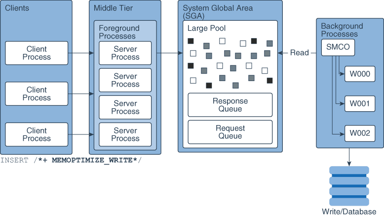

지연된 삽입을 위한 대용량 풀 버퍼
Internet of Things(IoT) 응용 프로그램에서 "불타고 잊어버린" 빠른 삽입을 위해 데이터베이스 기반구조는 성능 오버헤드를 만듭니다. 예를 들어, 코드 경로에는 버퍼 캐시 탐색, 버퍼 핀 및 동시성 보호가 포함됩니다. 어레이 삽입은 이러한 비용을 최소화하지만 어레이는 Internet of Things 응용 프로그램에 일반적이지 않은 클라이언트측에 구축되어야 합니다. 이 문제를 해결하기 위해 Oracle 응용 프로그램은 힌트를 사용하여 MEMOPTIMIZE FOR WRITE로 지정된 테이블에 행을 삽입할 수 있습니다.
삽입은 대용량 풀에 버퍼링된 다음 나중에 백그라운드 프로세스에 의해 비동기적으로 디스크에 기록되므로 지연됩니다. 데이터베이스는 다음과 같이 지연된 삽입을 처리합니다.
응용 프로그램은 데이터를 집계할 수 있는 중간 계층에
MEMOPTIMIZE_WRITE삽입을 보냅니다. IoT 응용 프로그램은 거의 항상 중간 계층에 삽입을 보내지만 데이터베이스에 직접 삽입을 보낼 수도 있습니다. 예를 들어, SQL*Plus를 사용하면 삽입을 데이터베이스로 직접 보낼 수 있습니다. -
중간 계층은 삽입 합계를 데이터베이스 서버에 씁니다.
선택적으로 중간 계층 클라이언트는 이전 단계에서 작성한 데이터의 로컬 복사본을 보유합니다.
서버 프로세스는 대용량 풀의 버퍼 또는 버퍼에 데이터를 기록합니다.
경합을 피하기 위해 각 버퍼에는 고유한 내부 Lock 메커니즘이 있습니다. 이 Lock 메커니즘은 데이터베이스 버퍼 캐시가 해당 버퍼에 사용하는 Lock 메커니즘과 별개입니다. 기본 쓰기 프로세스는 다음과 같습니다.
인스턴스 시작 후 첫번째
MEMOPTIMIZE_WRITE삽입은 Large Pool의 버퍼를 할당합니다. -
기록자는 사용 가능한 버퍼 목록에서 버퍼를 선택합니다.
선택한 버퍼가 잠겨 있지 않고 이 버퍼의 사용 가능 공간이 있는 경우 클라이언트는 버퍼에 기록하여 세션 관련 시퀀스 번호를 사용하여 각 버퍼 쓰기를 기록합니다. 그렇지 않은 경우 기록자는 이전 단계로 돌아가며 버퍼를 찾거나 Large Pool에 충분한 공간이 확보될 때까지 이 방식으로 계속됩니다.
데이터베이스는 버퍼링된 데이터에서 서버측 배열을 생성합니다.
SMCO(공간 관리 조정 관리자) 및 해당 도우미 프로세스(Wnnn)는 표준 데이터 블록 형식을 사용하여 어레이를 디스크에 비동기적으로 기록합니다.
표준 삽입과 달리 지연된 삽입은 자동으로 커밋되며 롤백할 수 없습니다. 데이터베이스는 지정된 객체에 대한 삽입을 세션 내에 나타나는 순서대로 커밋합니다. 사이 객체나 세션의 순서를 보장할 수 없습니다.
데이터베이스는 일반 삽입과 마찬가지로 제약 조건 및 인덱스 유지 관리를 지원합니다. 그러나 데이터베이스는 대용량 풀에 쓰지 않고 디스크에 쓰는 동안 평가를 수행합니다.
주: 최상의 성능을 위해 Oracle은 제약 조건을 사용 안함으로 설정할 것을 권장합니다.
다음 그림은 지연된 삽입에 대한 워크플로우를 보여줍니다.
그림 8: 지연 InsertMechanism

MGA(Managed Global Area) 개요
MGA(Managed Global Area)는 신뢰할 수 있는 Oracle 프로세스 집합에 걸쳐 메모리를 공유하고 조정할 수 있는 고유한 메모리 프레임워크입니다.
구성 가능하고 탄력적이며 모듈식이며 요청 시 복구 가능한 공유 메모리 영역이 될 수 있습니다. MGA는 데이터베이스에서 여러 유형의 공유 메모리 영역을 활용할 수 있는 방법을 제공합니다. 이 테이블스페이스는 각각 하나에만 속하는 내부 데이터베이스 계층에 대한 네임스페이스로 표시됩니다. 네임스페이스는 주로 공유 메모리 세그먼트와 함께 사용되는 메타 데이터 집합으로 구성됩니다.
데이터베이스의 계층은 네임스페이스의 특성, 범위, 수명 및 내부 세그먼트 크기를 정의할 수 있습니다. 모든 MGA는 PGA 합계 제한 아래로 계산됩니다.
Linux에서 MGA에는 /dev/shm에 마운트된 tempfs가 필요하며 최소한 PGA 집계 제한 크기로 구성됩니다. 여러 인스턴스가 동일한 시스템에서 실행 중인 경우 /dev/shm의 크기는 모든 인스턴스에서 sum(PGA_AGGREGATE_LIMIT) 이상이어야 합니다.
