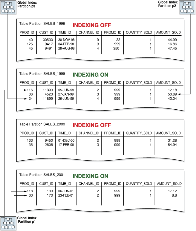

분할된 테이블에 대한 부분 인덱스 부분 인덱스는 연관된 분할된 테이블의 인덱스화 속성과 상관되는 인덱스입니다.

분할된 테이블에 대한 부분 인덱스
부분 인덱스는 연관된 분할 테이블의 인덱스화 속성과 상관되는 인덱스입니다.
상관 관계를 사용하면 인덱스화된 테이블 분할 영역을 지정할 수 있습니다. 부분 인덱스는 다음과 같은 이점을 제공합니다.
인덱스화되지 않은 테이블 partition은 불필요한 인덱스 저장 공간을 사용하지 않도록 합니다.
로드 및 Query의 성능이 향상될 수 있습니다.
Oracle Database 12c 이전에는 교환 분할 작업을 위해 연관된 글로벌 인덱스를 물리적 갱신하여 사용할 수 있도록 보유해야 했습니다. Oracle Database 12c부터는 분할 영역 유지 관리 작업에 관련된 분할 영역이 부분 글로벌 인덱스에 속하지 않는 경우 글로벌 인덱스를 유지 관리할 필요 없이 인덱스를 계속 사용할 수 있습니다.
인덱스 생성 시 일부 테이블 partition만 인덱스화하고 나중에 다른 partition을 인덱스화하는 경우 인덱스 생성에 필요한 정렬 공간을 줄일 수 있습니다.
테이블의 개별 분할 영역에 대해 인덱스화를 설정하거나 해제할 수 있습니다. 부분 로컬 인덱스는 인덱스화가 해제된 모든 테이블 partition에 대해 사용 가능한 인덱스 partition이 없습니다. 분할 여부에 관계없이 글로벌 인덱스는 인덱스화가 해제된 모든 분할 영역의 데이터를 제외합니다. 데이터베이스는 고유 제약 조건을 시행하는 인덱스에 대해 부분 인덱스를 지원하지 않습니다. 그림 6-5는 전역 인덱스가 부분적이라는 점을 제외하고 그림 6-4와 동일한 전역 인덱스를 보여줍니다. 테이블 분할 영역 SALES_1998 및 SALES_2000에는 인덱스화 속성이 OFF로 설정되어 있으므로 부분 글로벌 인덱스는 인덱스화하지 않습니다.
그림 5: 부분 전역 분할 인덱스
