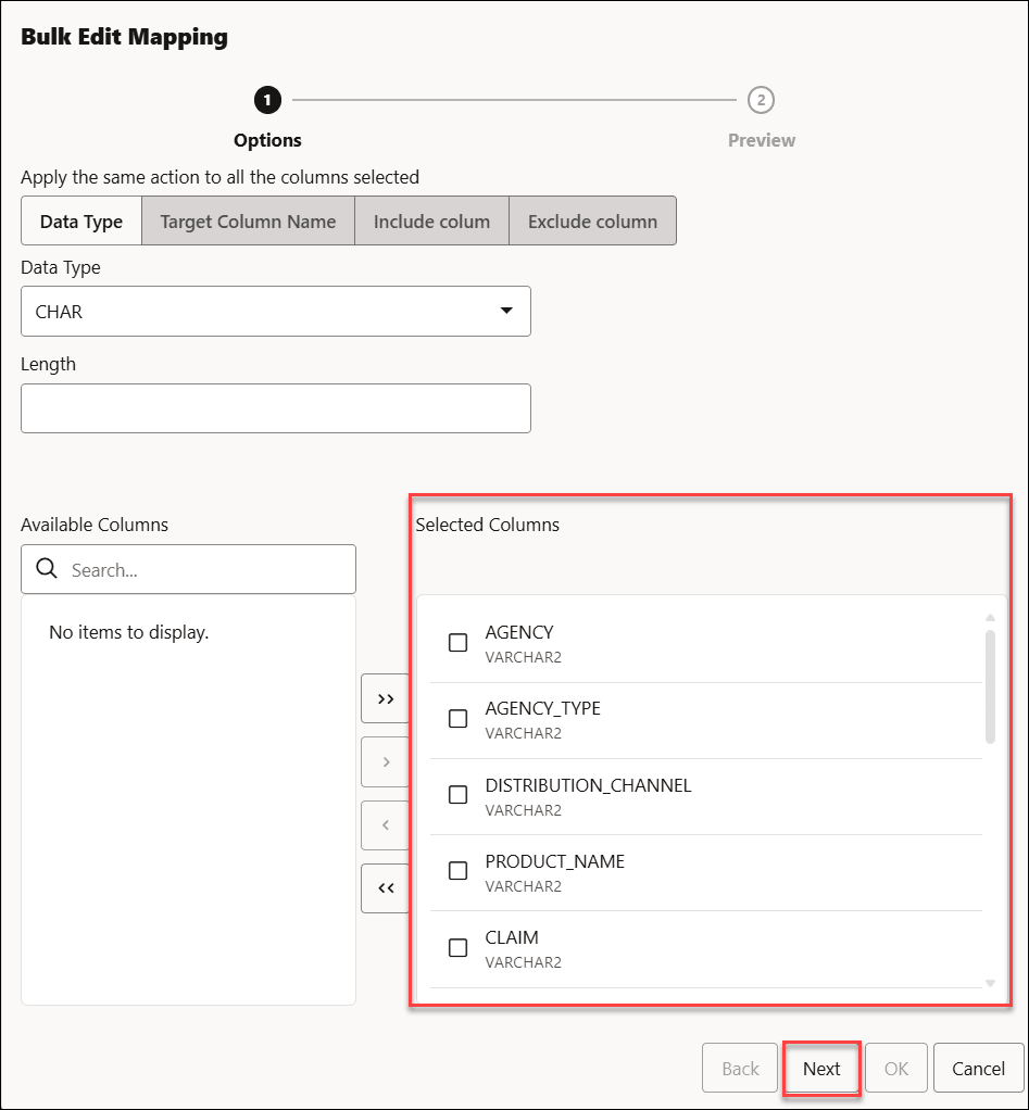

대량 편집 설정
대량 편집 설정을 사용하여 매핑 테이블에서 모든 열을 한 번에 업데이트할 수 있습니다. 결과 창에 현재 표시된 선택 항목에 변경 사항을 적용하는 데 사용합니다. 검색 필드에서 편집할 열의 값을 검색하고 돋보기 아이콘을 클릭할 수 있습니다. 매핑 테이블에 검색 결과가 표시됩니다. 열을 업데이트하려면 [대량 편집] 설정을 선택합니다. [대량 편집] 설정을 사용하여 다음을 수행할 수 있습니다.
  • 그룹에 있는 모든 필드의 값을 업데이트합니다.
  • 찾기 및 바꾸기, 접두어 추가 및 대상 열 이름에 접미어 추가
  • 데이터를 대상 테이블로 로드하기 위한 열을 포함시킵니다.
  • 데이터를 대상 테이블로 로드하기 위한 열을 제외시킵니다.
열 검색

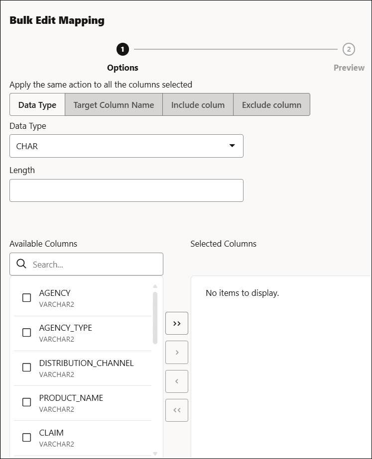

[대량 편집] 설정은 검색 필드에서 반환된 열을 업데이트합니다. 대량 편집 매핑 마법사의 사용 가능한 열 아래에 있는 검색 상자는 업데이트하려는 열 목록을 대량으로 필터링합니다. 사용 가능한 열 리스트에서 선택할 열을 클릭할 수도 있습니다. 사용 가능한 옵션 중 하나를 선택합니다.
  • >: 이 옵션을 사용하면 열을 [선택된 열]로 이동할 수 있습니다.
  • <: 선택한 테이블을 [선택된 열]에서 제거하려면 이 옵션을 선택합니다.
  • >>: 이 옵션을 사용하면 모든 테이블을 [선택된 열] 화면으로 이동할 수 있습니다.
  • <<: 선택된 열에서 선택된 모든 테이블을 제거하려면 이 옵션을 선택합니다.
대량 편집 매핑을 사용하면 검색 필드에서 반환된 모든 검색에 대해 다음 열의 값을 업데이트할 수 있습니다.

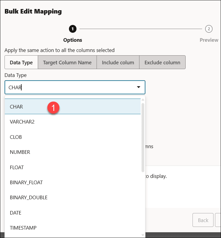

  • 데이터 유형
  • 대상 열 이름입니다.
  • 로드할 열 포함
  • 로드할 열 제외

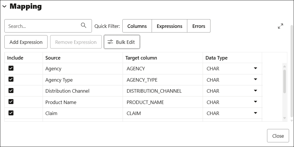

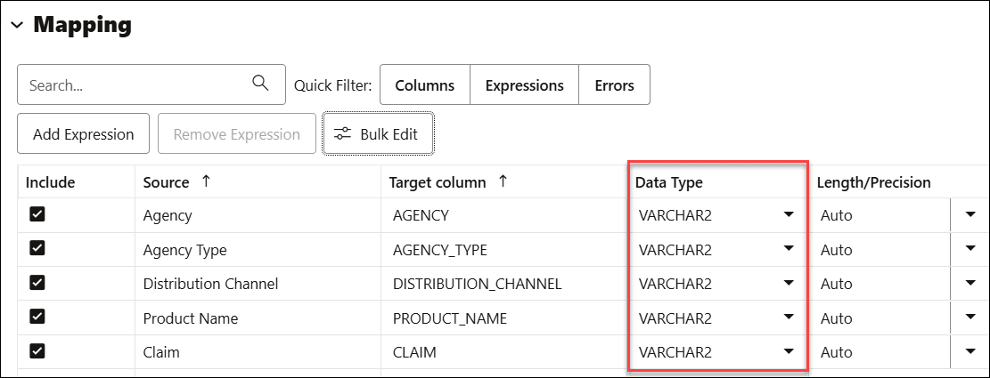

매핑 테이블의 처음 5개 행의 Data Type을 VARCHAR2에서 CHAR로 변경해 보십시오.
아래 bulk-edit1.png에 대한 설명입니다.
그림 bulk-edit1.png에 대한 설명
