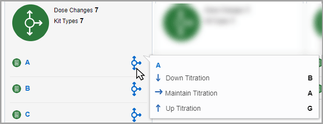

然后,标题将显示在学习用品的套件选项卡中的套件中。要查看有关套件类型允许的滴定的详细信息,请在滴定块中将鼠标悬停在给定套件类型右侧的滴定图标上,如下图所示。
图 10-1 套件类型滴定中的剂量
套件类型滴定剂量
接下来,您必须将滴定添加到访问计划,并决定主题何时可以滴定。有关逐步说明,请参阅指定主题何时可以 titrate 。
