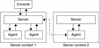

Sun Management Center 軟體包含三個組件層:主控台、伺服器及代理程式。本產品以管理程式和代理程式架構為基礎:
下圖說明了這三個組件層。
Sun Management Center 的主要層及它們的功能如下所述。

伺服器層包含以下組件,如圖 1–2 所示:

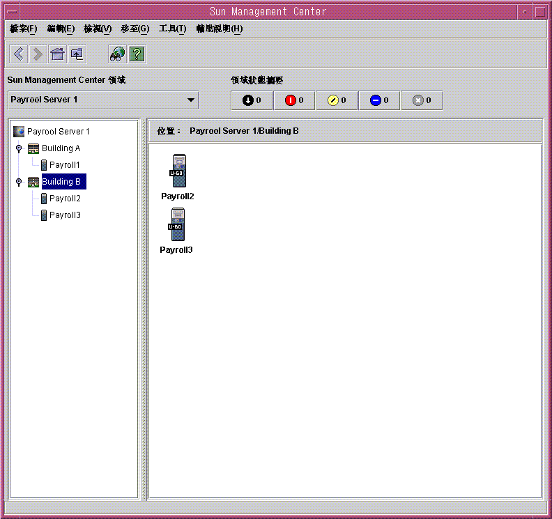

Sun Management Center 軟體以視覺化方式來顯示管理領域及其成員。圖 1–4 顯示了一個範例。
在以下範例中,主機 Payroll2 屬於 Building B 群組,而此群組屬於 Payroll Servers 1 管理領域。

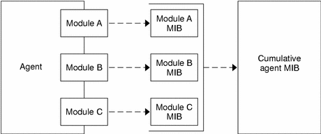

管理資訊庫 (MIB) 是一個階層結構式資料庫架構,用於說明代理程式中可用的資料。Sun Management Center 代理程式使用 MIB 來儲存可被遠端存取的受監視資料。
與大多數代理程式不同的是,Sun Management Center 代理程式的 MIB 實施並未使用在單一程式中包含多種功能的整體式字碼。Sun Management Center 軟體的每個代理程式均使用了數個稱為模組的組件。每個模組均會實施其自己的 MIB。因此,Sun Management Center 代理程式 MIB 是所有模組及它們的個別 MIB 的累積結果,如下圖所示。
