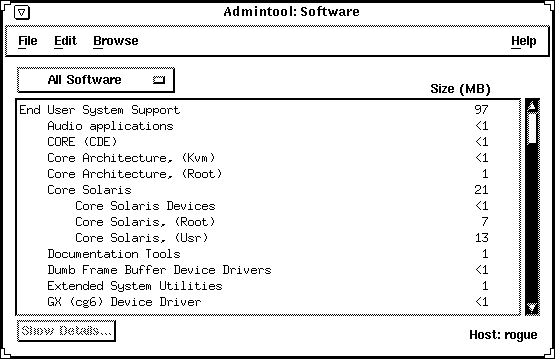

ソフトウェア管理ツール
システムにソフトウェアを追加したり、システムから削除するために、次の 2 つのツールがあります。
これらのどちらを使用してもかまいませんが、それぞれに長所を持っています。
pkgadd コマンドと pkgrm コマンドには柔軟性があります。たとえば、これらのコマンドをスクリプトに組み込んだり、オプションのファイルを設定してユーザーの対話操作や特別なチェック作業をなくしたり、また、ソフトウェアパッケージをスプールディレクトリにコピーすることができます。すでに pkgadd コマンドと pkgrm コマンドによるパッケージの追加と削除に詳しいユーザーの場合は、これらのコマンドを引き続き使用した方が簡単です。
Admintool を使うとソフトウェアの追加、削除が容易になります。これは、このツールが pkgadd コマンドと pkgrm コマンドのグラフィカルインタフェースであり、オンラインヘルプが組み込まれているためです。Admintool のグラフィカルブラウザは、すでにシステムにインストールされているソフトウェアや、インストール用媒体に入っているソフトウェアを表示するのに特に適しています。ソフトウェアパッケージの命名規則やコマンド行オプションの使用方法にまだ慣れていないユーザー、また、一度に 1 つのシステムでしかソフトウェアの管理を行わないユーザーの場合は、Admintool を使用して、ソフトウェアの追加、削除を行うようお勧めします。
表 16-1 は、ソフトウェアの管理に、Admintool を使用した場合と、pkgadd コマンドと pkgrm コマンドを使用した場合を比較したものです。
表 16-1 Admintool のソフトウェア管理機能

pkgadd コマンドと pkgrm コマンド、または Admintool はソフトウェアを追加したり削除したりするのに使用します。Admintool は pkgadd コマンドと pkgrm コマンドのグラフィカルインタフェースです。

Admintool を使用してソフトウェアパッケージを追加または削除する
Solaris 2.x には Admintool が組み込まれています。これは、ソフトウェアパッケージの追加と削除を含む、いくつかの管理作業を実行するためのグラフィカルユーザーインタフェースです。Admintool を使用すると、特に次のことを実行できます。
Admintool を起動する方法
  1. インストールされたシステムにログインして、スーパーユーザーになります。
    シェルプロンプトに、次のように入力します。
    $ su
    UNIX の sysadmin グループ (グループ 14) のメンバーでなければ、システムのスーパーユーザーになって、Admintool によりソフトウェアパッケージの追加または削除を行う必要があります。
  2. CD を CD-ROM ドライブにロードします。
    ボリューム管理が自動的に CD をマウントします。
  3. Admintool を起動します。
        # admintool &
    「ユーザー (Users)」ウィンドウが表示されます。
  4. 「ブラウズ (Browse)」メニューから「ソフトウェア (Software)」を選択します。
    「ソフトウェア (Software)」ウィンドウが表示されます。
  5. 「編集 (Edit)」メニューから「追加 (Add)」を選択します。
    「ソース媒体の設定 (Set Source Media)」ウィンドウが表示されます。必要であれば、インストール媒体へのパスを指定して、「OK」をクリックします。デフォルトのパスは、マウント済みの SPARC Solaris CD です。
    「ソフトウェアを追加 (Add Software)」ウィンドウが表示されます。
    Graphic
  6. ローカルシステムにインストールしたいソフトウェアを選択します。
    ウィンドウの「ソフトウェア (Software)」部分で、インストールしたいソフトウェアに対応するチェックボックスをクリックします。
  7. 「追加 (Add)」をクリックします。
    各パッケージがインストールされるごとに、コマンドツールウィンドウが表示され、インストールの出力が表示されます。
    「ソフトウェア (Software)」ウィンドウがリフレッシュされて、追加されたばかりのパッケージが表示されます。
Admintool でパッケージを削除する方法
        $ su
    UNIX の sysadmin グループ (グループ 14) のメンバーでないかぎり、Admintool でソフトウェアパッケージを追加または削除するためには、スーパーユーザーにならなければなりません。
  2. Admintool を起動します。
        # admintool &
  3. 「ブラウズ (Browse)」メニューから「ソフトウェア (Software)」を選択します。
    Graphic
  4. ローカルシステムから削除したいソフトウェアを選択します。
  5. 「編集 (Edit)」メニューから「削除 (Delete)」を選択します。
    本当にソフトウェアを削除するのかどうかを確認するための警告ポップアップウィンドウが表示されます。
  6. 「削除 (Delete)」をクリックして、ソフトウェアを削除したいことを確認します。
    削除するパッケージごとにコマンドツールウィンドウが表示され、もう一度ソフトウェアを削除するのかどうか確認されます。y、n、または q を入力します。ソフトウェアを削除することを選択した場合、削除プロセスからの出力が表示されます。
