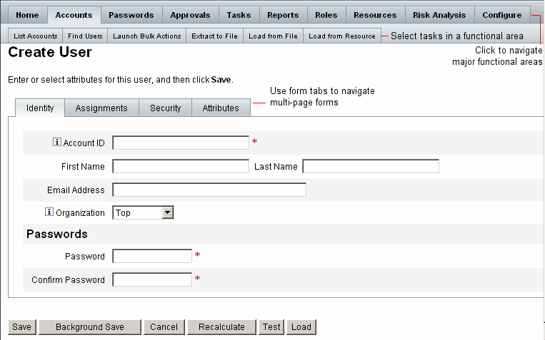

界面通过以下元素进行组织:
在某些区域(例如 "Accounts")中,选项卡式的表单将较长的表单分成一个或多个页,使您在导航这些表单时更加容易。这在图 2-1 中进行了说明。
图 2-1 Identity Manager 管理员界面
Identity Manager 管理员界面通过菜单选项卡、子选项卡和表单选项卡导航。

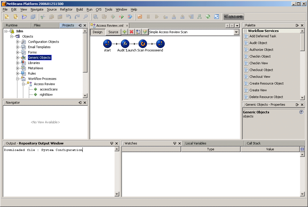

Identity Manager IDE
Sun Identity Manager 集成开发环境 (Integrated Development Environment, IDE) 提供 Identity Manager 表单、规则和工作流的图形视图。使用 IDE 可创建和编辑表单,这些表单确立了每个 Identity Manager 页上可用的功能。还可修改 Identity Manager 工作流,这些工作流定义了使用 Identity Manager 用户帐户时遵循的操作顺序或执行任务的顺序。此外,您还可修改 Identity Manager 中定义的用于确定工作流行为的规则。下图显示了 IDE 界面。
图 2-3 Sun Identity Manager IDE 界面
使用 Identity Manager IDE 自定义表单和工作流。
有关 IDE 和使用其处理 Identity Manager 表单和工作流的详细信息,请参见 Identity Manager 工作流、表单和视图。

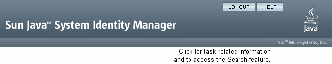

Identity Manager 帮助
有关与任务相关的帮助和信息,请单击 Help 按钮,该按钮位于每个管理员界面和用户界面页的顶部,如图 2-4 中所示。
图 2-4 “帮助”按钮(位于 Identity Manager 界面)
Identity Manager 帮助可提供与任务相关的信息,您还可以在其中使用搜索功能。

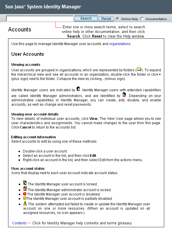

查找信息
使用 "Help" 窗口的搜索功能可以找到包含在 Identity Manager 帮助和文档中的主题和信息。要搜索联机文档资料,请执行以下步骤:
  1. 在搜索区域输入一个或多个术语。
  2. 选择搜索两种文档类型之一。默认情况下,该功能搜索联机帮助。
    • 联机帮助 - 通常,联机信息会提供一些步骤,以帮助您执行任务或完成表单。
    • 文档(指导)- Identity Manager 指导主要提供有助于您理解概念和系统对象的信息以及完整的参考信息。
  3. 单击 Search。
搜索将返回链接的搜索结果。使用 Previous/Next 或 First/Last 按钮可以遍览列出的结果,如图 2-5 中所示。
图 2-5 搜索结果导航
通过使用第一页、上一页、下一页和最后一页控件,可以在帮助和文档搜索结果之间导航。
单击 Reset 可以清除 "Help" 窗口中的内容。

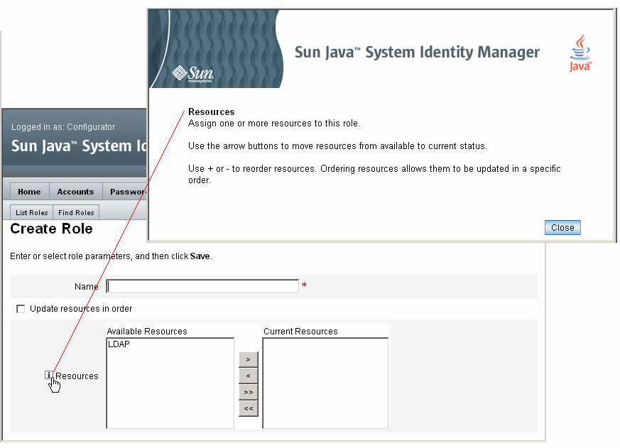

Identity Manager 指导
Identity Manager 指导是有针对性的简短帮助,显示在许多页面字段旁。其用途是当您在页内移动时帮助您输入信息或选择选项,以执行某项任务。
包含指导的字段旁会显示一个以字母 "i" 标记的符号。单击此符号可以打开窗口并显示与其关联的信息。
图 2-7 Identity Manager 指导
当鼠标移动到包含字母 i 的小方块上时,会显示指导。
