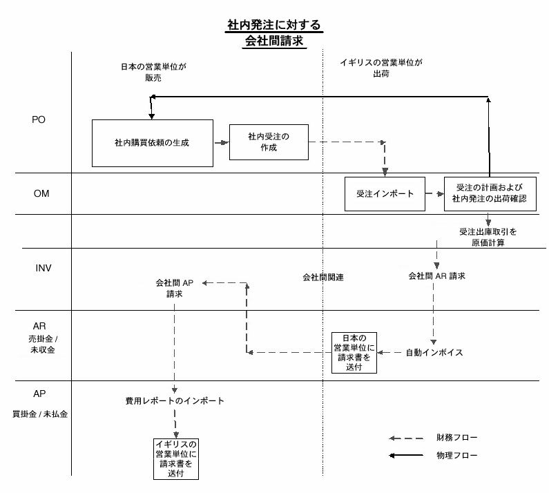

次に、会社間請求ビジネス・プロセスの全体を示します(ただし、社内発注には異なる形のものもあります)。
社内顧客または外部顧客が販売営業単位を使用して発注します。
発注が、販売営業単位とは異なる営業単位に関連付けられた出荷倉庫から出荷するように計画されます。
製品が、倉庫から社内顧客または外部顧客に出荷されます。
出荷営業単位が、会社間売掛金/未収金請求書を振替価格で販売営業単位に発行します。
販売営業単位が、会社間買掛金を出荷営業単位に発行します。
外部顧客の場合、販売営業単位は個別の請求を顧客に送信します。

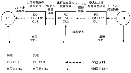

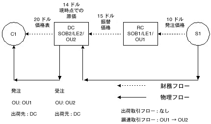

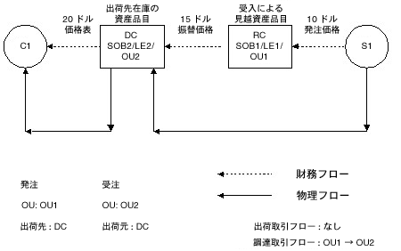

取引フローでは、商品がソース営業単位から搬送先営業単位に移動する際の会計取引に関係する営業単位と在庫組織が指定されます。これは、商品の物理的な流れと異なる場合があり、関係はありません。
Freceipt取引フローでは、調達時点から最終的な販売組織まで、資産の移動に関係する営業単位を示す財務パスが作成されます。ソースと搬送先の間の取引フローでは、ソースから搬送先に資材を出荷する際の原価計算、債務振替および収益に関係する一連の営業単位と関連在庫組織が識別されます。ある営業単位と組織から別の営業単位と組織に、論理取引を使用して負債および収益を振り替えます。
論理取引: 論理取引は、商品の物理的な移動のない2つの営業単位間における会計取引を表す会計イベントです。
取引フローには、出荷と調達の2つのタイプがあります。出荷フローはタイプが出荷の2つの営業単位間で設定され、出荷営業単位が出荷文書の販売営業単位と異なる場合に使用します。調達フローは、営業単位が受入文書の調達営業単位と異なる場合に、タイプが調達の2つの営業単位間で設定されます。このタイプのフローは、発注を作成した営業単位が発注を受け入れる営業単位と異なることを示します。

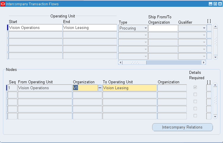

取引フローを作成する手順は、次のとおりです。
「会社間取引フロー」ウィンドウにナビゲートします。
開始営業単位を入力または選択します。出荷フローの開始営業単位は、出荷組織が含まれる営業単位です。調達フローの開始営業単位は、調達組織が含まれる営業単位です。
終了営業単位を入力または選択します。出荷フローの終了営業単位は、販売組織が含まれる営業単位です。調達フローの終了営業単位は、受入組織が含まれる営業単位です。
ドロップダウン・リストから取引フロー・タイプを選択します。使用可能な値は出荷または調達です。
必要に応じて、出荷元組織と出荷先組織を入力します。出荷元組織または出荷先組織を入力すると、指定した組織は出荷組織または受入組織として自動的に使用されます。
必要に応じて、カテゴリ・クオリファイアを選択します。クオリファイアを選択すると、そのカテゴリ・セットに属する品目が自動的に選択されます。出荷フローを作成している場合は、在庫カテゴリ・セットが使用されます。購買フローを作成している場合は、購買カテゴリ・セットが使用されます。
カテゴリ・クオリファイアを選択した場合は、適切なカテゴリを入力します。
調達フローを作成している場合は、値リストから資産価格を選択します。使用可能な値は発注と振替です。
調達フローを作成している場合は、値リストから費用価格を選択します。選択可能な値は発注と振替です。
「開始」フィールドにフローの有効開始日を入力します。
必要に応じて、「終了」フィールドに有効終了日を入力します。
フロー内に中間営業単位を設定する場合は、「拡張 会計」チェック・ボックスを選択します。3つ以上の営業単位を使用する場合、このボックスは自動的に選択されます。2つの営業単位が含まれる取引フローについては、拡張会計を使用する場合にこのチェック・ボックスを選択します。
中間営業単位を設定する場合は、「ノード」切替リージョンで宛先営業単位を変更します。宛先営業単位は、フロー・タイプに応じて、販売組織または購買組織に自動的にデフォルト設定されます。
ノード切替リージョンに後続の営業単位を入力します。最終的な営業単位が「営業単位」切替リージョンで指定した営業単位であることを確認してください。
作業内容を保存します。

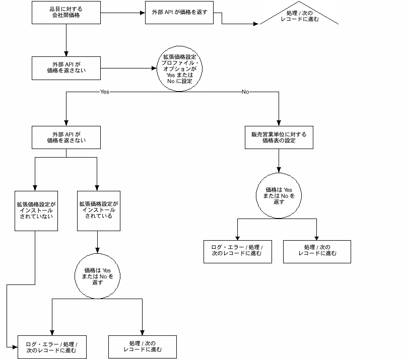

会社間請求プログラムは、拡張価格設定エンジンを使用して品目に対する請求価格を導出します。拡張価格設定により、品目に対する請求価格を導出するためにOracleが価格表に基づいて使用するルールを定義できます。
この機能を使用するには、次のプロファイル・オプションを設定する必要があります。設定しない場合、Oracleは販売営業単位の価格表の固定価格を使用します。
INV:会社間請求用拡張価格設定
このプロファイル・オプションをサイト・レベルで設定します。このプロファイル・オプションを「Yes」に設定すると、会社間請求にAdvanced Pricingエンジンを使用できます。
注意: 拡張価格設定用の別ライセンスを購入する必要があります。ライセンスなしでこのプロファイルを設定した場合、拡張価格設定を使用することはできません。
次の図は、Oracle Advanced Pricingを使用または使用しない場合の会社間請求の処理を示しています。
会社間請求プログラムは、価格設定ロジックを使用する前に、受注の品目に対する価格を返す外部APIを検索します。APIが値を返さず、かつ「拡張価格設定」プロファイル・オプションがまだ設定されていない場合、価格設定ロジックは拡張価格設定エンジンを使用し、価格表から価格を導出します。拡張価格設定エンジンが価格表のいずれかから品目の価格を検出した場合、会社間請求プログラムはそのレコードを処理し、次のレコードに進みます。拡張価格設定エンジンが品目の正しい価格を検出できなかった場合は、会社間請求プログラムはそのレコードについてエラー・メッセージをログに記録し、次のレコードに進みます。
受注管理を使用して、静的価格表を作成できます。関連項目: 『Oracle Order Managementユーザーズ・ガイド』の「価格表の概要」
Oracle inventoryには外部APIをコールする機能が備わっており、顧客またはサード・パーティが作成したカスタム固有の複雑な価格設定ロジックをサポートできます。
注意: APIの名前は、MTL_INTERCOMPANY_INVOICES.get_transfer_priceです。ファイルの名前はINVICIVB.plsで、$INV_TOP/patch/115/sqlにあります。
会社間請求に対して拡張価格設定エンジンを使用するには、価格設定ルールを設定する必要があります。ルールを設定しない場合、Oracleは静的価格表から請求価格を取得します。関連項目: 『Oracle Advanced Pricing User's Guide』の「クオリファイア・グループの作成」

社内発注に対する会社間請求は、受注に対する会社間請求と異なります。顧客は外部の顧客ではなく、社内組織です。次の使用例を考えてみます。日本に存在する製造部門が、イギリスの営業単位からコンピュータ・チップを購入するというシナリオを例に説明します。イギリスの出荷組織がコンピュータ・チップをイギリスの倉庫から日本の製造部門に出荷し、原価を英ポンドで記録します。次の表で、社内発注用の会社間請求に使用するステップを説明します。表内の説明は、前述のシナリオを前提としています。
注意: 2つの営業単位を設定できるのは、社内発注の場合のみです。社内発注に対して拡張会計はサポートされません。
| ステップ | プロセス | プログラム | 摘要 |
| 1 | 社内購買依頼の生成 | 日本 Oracle Purchasing | 日本の営業単位で受注に対する社内購買依頼を生成します。関連項目: 『Oracle Purchasingユーザーズ・ガイド』の「社内購買依頼の概要」 |
| 2 | 社内受注の作成 | 日本 Oracle Purchasing | 社内受注を作成します。関連項目: 『Oracle Purchasingユーザーズ・ガイド』の「社内受注の作成」 |
| 3 | 受注インポート | イギリス Oracle Order Management | 社内受注情報をインポートします。関連項目: 『Oracle Order Managementユーザーズ・ガイド』の「受注インポート」 |
| 4 | 受注の計画および需要の発行 | イギリス Oracle Order Management | イギリスで需要または予約(あるいはその両方)が発行されます。イギリスの受注管理により計画日が保持されます。関連項目: 『Oracle Order Managementユーザーズ・ガイド』の「受注予定」および『Oracle Order Managementユーザーズ・ガイド』の「有効数量および予約」 |
| 5 | ピック・リリースの実行およびピッキング文書の印刷 | イギリス Oracle Order Management | 倉庫からピックし、出荷に向けて移動する必要のある明細を選択します。適切なピッキング文書を生成します。関連項目: 『Oracle Shipping Executionユーザーズ・ガイド』の「受注をピッキング用にリリース」 ピック・リリースを実行する前に、製品の事業所に関する追加情報の指定が必要になる場合があります。 品目の保管場所を選択する必要があります。関連項目: 『Oracle Order Managementユーザーズ・ガイド』の「受注のメイン情報および他のヘッダー情報の定義」 |
| 6 | 請求書の印刷 | イギリス Oracle Receivables | 顧客請求書を印刷して送付します。関連項目: 『Oracle Receivablesユーザーズ・ガイド』の「取引の印刷」 |
| 7 | 在庫インタフェースおよび受注管理インタフェースの実行 | イギリス Oracle Shipping | 各受注の出荷確認後、またはプロセスの遅延後に、在庫インタフェース・プログラムを自動的に実行できます。関連項目: 『Oracle Shipping Executionユーザーズ・ガイド』の「出荷取引パラメータの定義」 「トリップ/ストップのインタフェース - SRS」プログラムを実行して、在庫インタフェースおよび受注管理インタフェースのSRSを同時に実行できます。 |
| 8 | 取引マネージャによる、在庫からの資材出庫の処理 | イギリス Oracle Inventory | 取引マネージャは、手持残高が減少し、会計配分が作成された後に、在庫インタフェース表を定期的にスイープします。関連項目: 取引マネージャの起動 |
| 9 | 「会社間AR請求書の作成」の実行 | イギリス Oracle Inventory | このプログラムによって、会社間売掛金/未収金請求書が作成されます。関連項目: 会社間AR請求レポート |
| 10 | 自動インボイス・マスター・プログラムの実行 | イギリス Oracle Receivables | イギリスのOracle Inventoryで会社間請求書を作成した後、その請求書をOracle Receivablesにインポートできます。 自動インボイス・マスター・プログラムを実行します。関連項目: 『Oracle Receivablesユーザーズ・ガイド』の「自動インボイスを使用した請求書情報のインポート」 |
| 11 | 請求書の印刷 | イギリス Oracle Receivables | 会社間請求書を検討し、印刷して日本の営業所に送付します。 「会社間AR請求書の作成」プログラムは、在庫を正常に通過した出荷明細を使用してARインタフェースを作成します。したがって、出荷部門の会社間AR請求書の明細番号が、対応する梱包伝票の番号と一致しない場合があります。 |
| 12 | 「会社間AP請求書の作成」の実行 | 日本 Oracle Inventory | APインタフェース表にレコードを作成します。イギリスのARシステムに正常にインポートされたレコードのみがAPインタフェースに移入されます。関連項目:会社間APレポート |
| 13 | 請求書レポートの実行 | 日本 Oracle Accounts Payables | 会社間AP請求書を生成します。仕入先は出荷営業単位です。「会社間精算勘定の定義」ウィンドウで設定した会社間買掛金に対して使用するサイトを選択します。関連項目: 『Oracle Payablesユーザーズ・ガイド』の「買掛金/未払金オープン・インタフェース」 |

次の図と表は、中間財務ノード・プロセスを使用した仕入先から顧客への外部直接出荷を示しています。
| 時間 | 取引 | 摘要 | OU1勘定科目 | OU2勘定科目 | OU3勘定科目 |
| T1 | デスクトップ受入ウィンドウを介したPCでの受入 | PCでの受入 | (受入プロセッサ)DR OU1清算10 CR見越計上10 | ||
| T2 | デスクトップ・ウィンドウを介したPCへの搬送 | PCへの搬送 | |||
| PCでの発注受入(会計取引)(論理発注受入) | (原価プロセッサ)DR在庫PC10 CR OU1清算10 | ||||
| PC > RC(会計取引) (論理I/C出荷)(論理I/C受入) | (I/C請求)DR I/C売掛金15 CR I/C収益15 | (原価プロセッサ)DR在庫RC15 CR I/C見越計上15 | |||
| (原価プロセッサ)DR I/C COG10 CR在庫PC10 | (I/C請求)DR I/C見越計上15 CR I/C未払勘定15 | ||||
| RC > DC(会計取引 (論理I/C出荷)論理I/C受入) | (I/C請求)DR I/C売掛金20 CR I/C収益20 | (原価プロセッサ)DR在庫DC20 CR I/C見越計上 | |||
| (原価プロセッサ)DR I/C COGS15 CR在庫RC15 | (I/C請求)DR I/C見越計上20 CR I/C未払勘定20 | ||||
| DC > C1 会計取引 (論理受注出庫) | (原価プロセッサ)DR COGS DC20 CR在庫DC20 | ||||
| (AR請求書)DR売掛金DC25 CR収益DC25 |
次の図と表は、出荷および財務フロー・プロセスを使用した仕入先からの外部直接出荷を示しています。
| T1 | RCでの受入 | RCでの受入 | (受入プロセッサ)DR OU1清算10 CR見越計上10 | (受入プロセッサ)DR OU2清算15 CR I/C見越計上15 | |
| PC > RC RI | (I/C請求DR I/C受入15 CR I/C収益 | I/C請求)DR I/C見越計上15 CR I/C未払勘定15 | |||
| RCでの論理受入 | (原価プロセッサ)DR在庫RC15 CR OU2清算16 | ||||
| RC > DC(会計取引)(論理I/C出荷)(論理I/C受入) | (I/C請求)DR I/C売掛金20 CR I/C収益20 | (原価プロセッサ)DR在庫DC20 CR I/C見越計上 | |||
| (原価プロセッサ)DR COGS DC20 CR在庫DC20 | |||||
次の図とフローは、仕入先プロセスからの内部直接出荷を示しています。
| T1 | DCでの受入 | DCでの受入 | (受入プロセッサ)DR OU1清算10 CR見越計上10 | (受入プロセッサ)DR RI DC15 CR I/C見越計上15 |
| RCでの発注受入(会計取引) (論理発注受入) | (原価プロセッサ)DR在庫RC10 CR OU1清算10 | |||
| RC > DC(会計取引)(論理I/C出荷) | (I/C請求)DR I/C売掛金15 CR I/C収益15 | (I/C請求)DR I/C見越計上15 CR I/C未払勘定15 | ||
| (原価プロセッサ)DR I/C COGS10 CR在庫RC10 | ||||
| T2 | DCへの搬送 | DCへの搬送 | ||
| DCでの発注受入(通常取引) | (原価プロセッサ)DR在庫DC15 CR RI DC15 | |||
| T3 | DCからの出荷 | DC > (通常取引) | (原価プロセッサ)DR DC 15 CR在庫DC 15 | |
| (AR請求書)DR売掛金DC20 CR収益DC20 |
