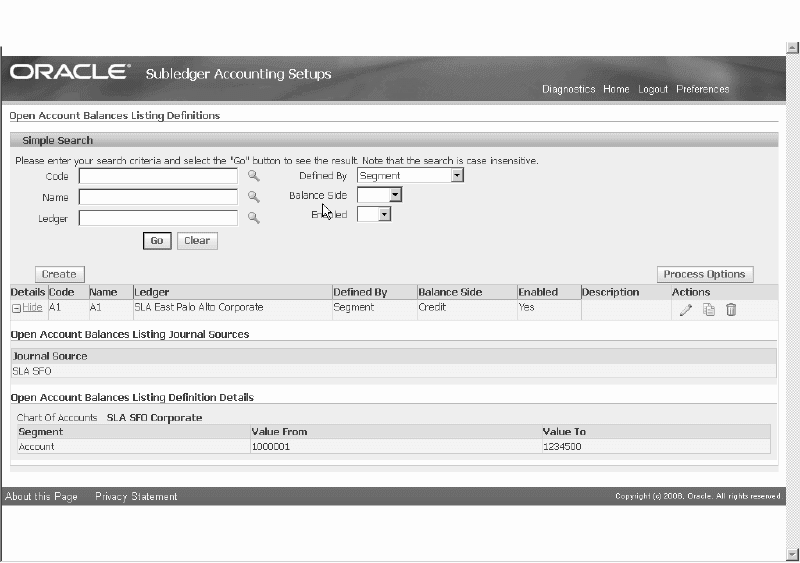

「オープン勘定科目残高リスト定義の作成」ページで、オープン勘定科目残高の定義を作成します。
参照: オープン勘定科目残高リスト定義
「オープン勘定科目残高リスト」の処理オプションを必要に応じて更新するには、「オープンの勘定科目残高リスト定義検索」ページで「処理オプション」をクリックして、「オープン勘定科目残高リストの処理オプションの更新」ページにナビゲートします。

「オープン勘定科目残高リスト定義の作成」ページで、「オープン勘定科目残高リスト」での追跡対象となる勘定科目を定義します。レポート定義は、会計フレックスフィールド別または会計フレックスフィールド・セグメント別に定義します。各定義を単一元帳に関連付けて勘定体系を指定します。勘定体系により、「定義詳細」リージョンの次の情報のコンテキストが設定されます。
GL勘定科目
GL勘定科目セグメント
GL勘定科目セグメント値
定義を必要な数だけ定義します。レポート定義をセグメント別に定義する場合は、様々な会計フレックスフィールド・セグメントについて単一セグメント値、セグメント値の範囲または個別値と範囲の組合せを指定します。レポートを会計フレックスフィールド別に定義する場合は、GL勘定科目全体を1つ以上追加します。

元帳が定義されている場合、「詳細」リージョンには「定義者」フィールドで選択した値に従ってデータが表示されます。
| フィールド名 | 摘要 |
| コード | 一意の内部識別子。
注意: 技術上の理由で、「オープン勘定科目残高リスト」のコードには空白を使用できません。 |
| 定義者 | 「詳細」リージョンの表示内容は、選択したオプションによって決まります。 |
| 仕訳ソース | レポートに表示される情報を、この仕訳ソースを使用する補助元帳に属している取引に限定します。 |
| 残高サイド | 当初取引の影響を受ける勘定科目の残高に対する消込済取引の影響を決定します。残高サイドが「貸方」の場合は、すべての借方入力が貸方金額から減算されて残高金額が決定されます。残高サイドが「借方」の場合は、すべての貸方入力が借方金額から減算されて残高金額が決定されます。 |
| 使用可能 | レポート定義が使用可能かどうかを指定します。使用不可のレポート定義では、オープン勘定科目残高データが収集、記録またはレポートされません。 |
| セグメント | 「定義者」フィールドが「セグメント」の場合に表示されます。デフォルトは、勘定科目セグメント・クオリファイアとしてフラグが設定されているセグメントです。 |
| 値:自/値:至 | 「定義者」フィールドが「セグメント」の場合に表示されます。オープン勘定科目残高レポート用に考慮するセグメント値の範囲を指定します。単一値を指定するには、両方のフィールドに同じ値を入力します。 |
注意: 次のフィールドは更新できません。
コード
元帳
定義者
仕訳ソース
残高サイド
