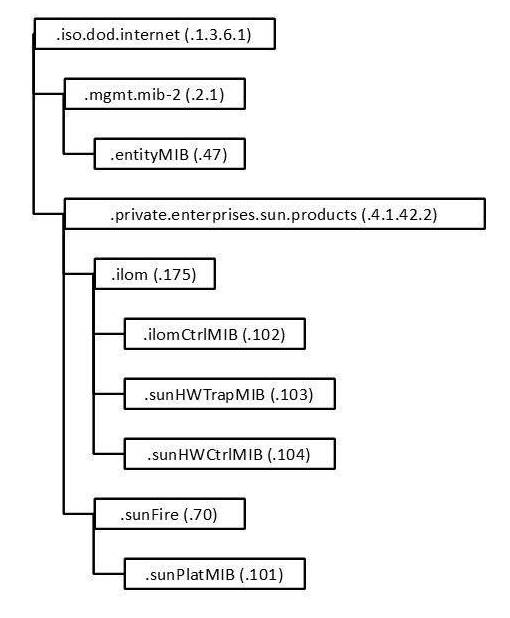

La figure suivante présente la hiérarchie MIB standard et l'emplacement des modules MIB d'Oracle ILOM dans cette hiérarchie. Les modules MIB d'Oracle ILOM sont décrits dans le tableau suivant.
Figure 1 Emplacement des modules MIB d'Oracle ILOM
