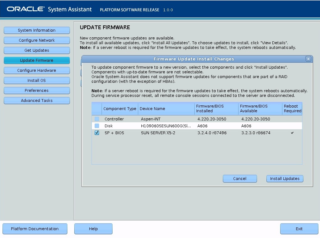

  4. 单击 "View Details" 按钮。
    此时将显示 "Firmware Update Install Changes" 对话框。
    image:此图显示了 Oracle System Assistant 中的 “Update Firmware“ 屏幕。
  5. 选择要更新的固件组件。
  6. 单击 "Install Updates" 按钮。
    更新过程中服务器可能会多次重新引导。每次重新引导后,服务器将自动启动 Oracle System Assistant 并继续执行更新过程。
    如果固件更新包括 Oracle ILOM 更新,远程控制台会话将在更新过程中断开连接。
    安装全部更新后,Oracle System Assistant 会显示一条完成消息。
