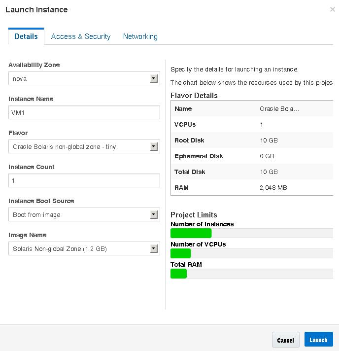

Se mostrará el siguiente cuadro de diálogo Iniciar instancia, que le permite especificar el nombre de la nueva instancia de VM, y seleccionar el tipo de instancia y el tipo de imagen de la instancia.
Figura 2-5 Cuadro de diálogo Iniciar instancia
                    Si este sistema OpenStack es una zona de núcleo y no un sistema bare-metal, deberá seleccionar un tipo de zona no global.
Se mostrará una selección de Nombre de imagen. Seleccione la imagen que tenga el mismo tipo de zona que el tipo que seleccionó. Tanto el tipo como la imagen deben ser para una zona no global solaris o una zona de núcleo solaris-kz. Si este sistema OpenStack es una zona de núcleo y no un sistema bare-metal, deberá seleccionar una imagen de zona no global.
Figura 2-6 Cuadro de diálogo Iniciar instancia con selecciones
