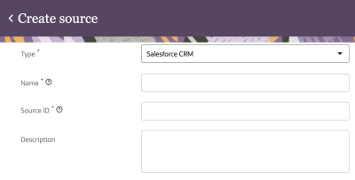

ステップ1: ソース詳細の定義
ジョブ詳細セクションでは、ソースのタイプおよびOracle Unityでの表示方法を定義できます。
ソースの情報を入力します。
- タイプ: ドロップダウン・リストを使用して「Salesforce CRM」を選択します。
- 名前: 名前を入力します。名前は1文字以上50文字以内である必要があります。文字(a–zおよびA–Z)、数字(0–9)、アンダースコア(_)、ハイフン(-)およびスペースのみを使用してください。先頭の文字にスペースは使用できません。
- ソースID: Oracle Unityでは、このソースを使用してデータを取り込むとき、各オブジェクトの「ソースID」属性にこの値を使用します。ソースIDは、入力したソース名から自動入力されます。ソースを作成した後はこの値を変更できません。
- 摘要: 摘要を入力します。このフィールドはオプションですが、作成するすべてのエンティティに対して摘要を追加することをお薦めします。これは、他のユーザーがOracle Unityを使用したり操作するときに、追加の情報を得るのに役立ちます。説明には最大512文字を使用でき、使用する文字に制限はありません。言語設定でサポートされているすべての言語の文字を使用できます。

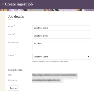

ステップ1: ジョブ詳細の定義
ジョブ詳細セクションでは、Oracle Unityで取込みジョブを表示する方法を定義できます。
ジョブ詳細を定義するには:
- 取込みジョブの詳細を入力します。
- ジョブID: 「ジョブID」フィールドは、入力したジョブ名から自動入力されます。この値は、ジョブを作成する前に変更できます。
- ソース: 以前に作成したSalesforce CRMソースを選択します。認証の詳細をレビューして、正確であることを確認します。
- 詳細が正しく構成されていることを確認したら、「続行」をクリックします。
