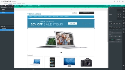

Maxymiser Webキャンペーンの設定
MaxymiserでWebキャンペーンを設定する必要があります。
  1. キャンペーン・デザイナでキャンペーンを作成し、コンテンツ・バリアントを作成します。キャンペーン・デザイナでキャンペーンを作成する方法についてさらに学習します。
  2. キャンペーン・アクションの追加: アクションとは、キャンペーンの効果を測定するためにトラッキングする顧客が実行するイベントです。キャンペーンでのクリックのトラッキングについてさらに学習します。

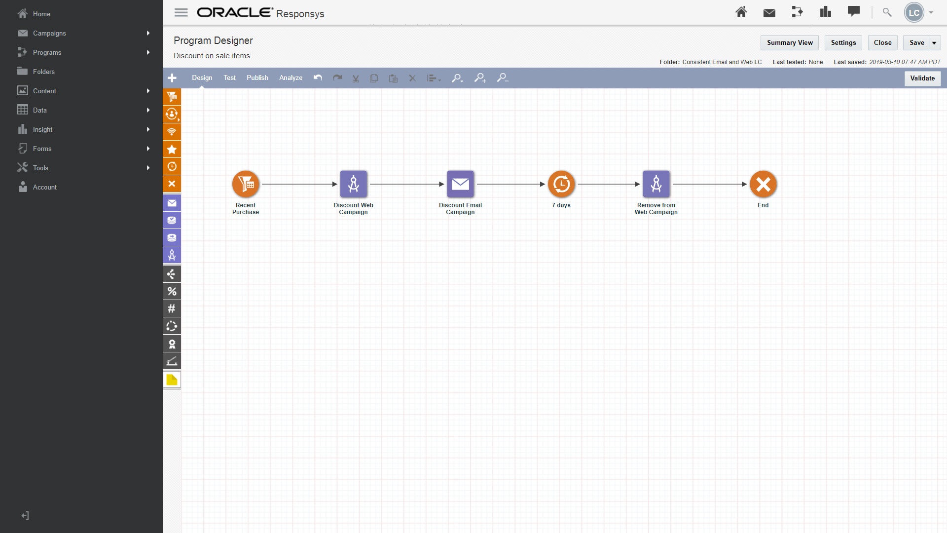

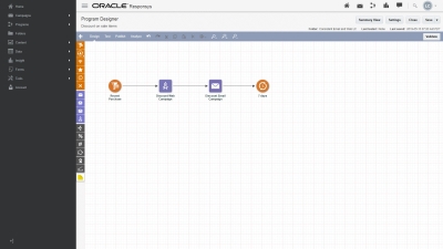

Responsysプログラムの作成
Responsysプログラムによって、電子メールとWebキャンペーンが連携されます。これにより、その2つをイベントとインタラクションのタイムラインに編成できます。Responsysでのプログラムの作成についてさらに学習します。

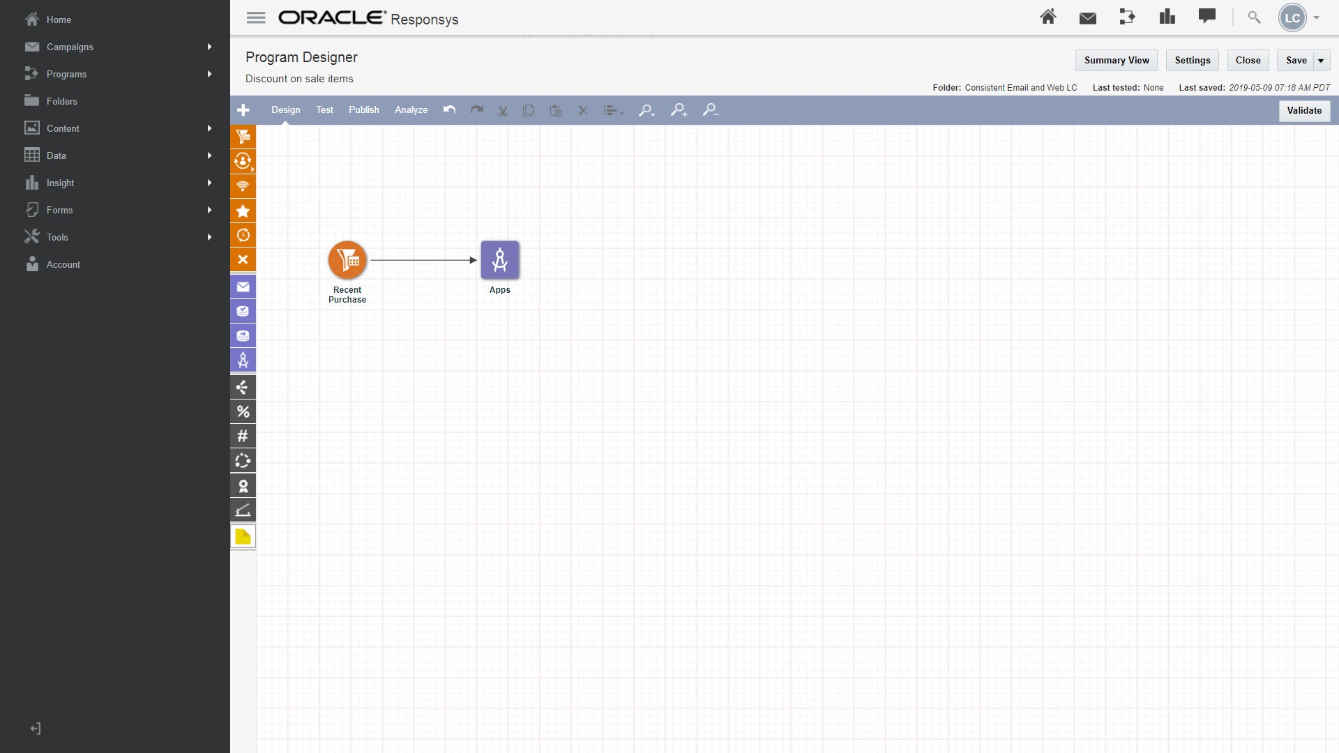

  1. Responsysダッシュボードから「プログラムの作成」を選択します。
    プログラムに名前を付け、使用するリストを選択すると、プログラム・デザイナが表示されます。
    プログラムに選択したリストは、開始点として表示されます。

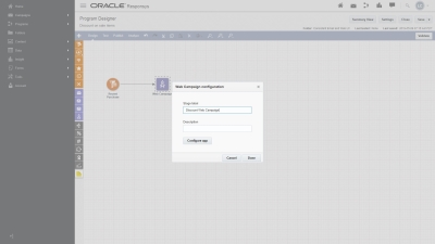

  2. 次に、左側のメニューからアプリ・ステージを追加します。
    • Webキャンペーン・ステージの名前と説明を追加します。
    • 「アプリの構成」を選択します

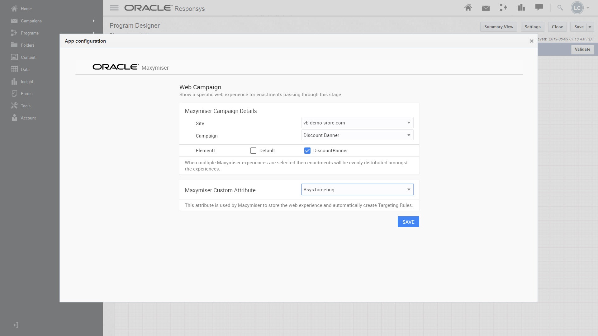

  3. アプリを構成します。
    1. 「サイト」ドロップダウンには、アクセス権があるMaxymiserサイトのリストが表示されます。前の項でキャンペーンを作成したサイトを選択します。
    2. 「キャンペーン」ドロップダウンには、Maxymiserサイト内のMaxymiserキャンペーンのリストが表示されます。前の項で作成したキャンペーンを選択します。
    3. Maxymiserエクスペリエンスのリストから選択して、訪問者に表示するコンテンツを決定します。
    4. Maxymiserカスタム属性は、Maxymiserでターゲッティング・ルールを作成する際に使用する属性です。これにより、Webキャンペーンに参加する訪問者と、その訪問者に表示するコンテンツが制御されます。
  4. 電子メール・キャンペーンを追加します
  5. 遅延を追加して、電子メールが送信されてからWebでターゲット・コンテンツが提供されるまでの時間を制御します(オプション)。
  6. Webキャンペーンから訪問者を削除するには、デフォルト・エクスペリエンスのみを表示する別のMaxymiser Webキャンペーン・ステージを追加します。
  7. キャンペーンにエンド・ポイントを追加します。ノート: これにより終了するのは、ResponsysプログラムおよびMaxymiserに配信される顧客データ・インポートのみです。Maxymiserキャンペーンは、通常の方法でMaxymiser UIから結論付けする必要があります。

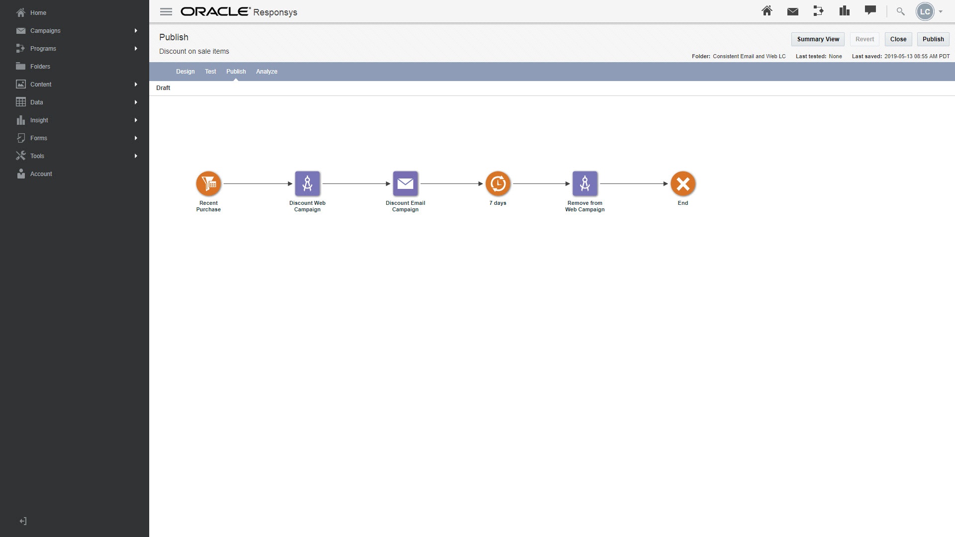

開始準備の完了

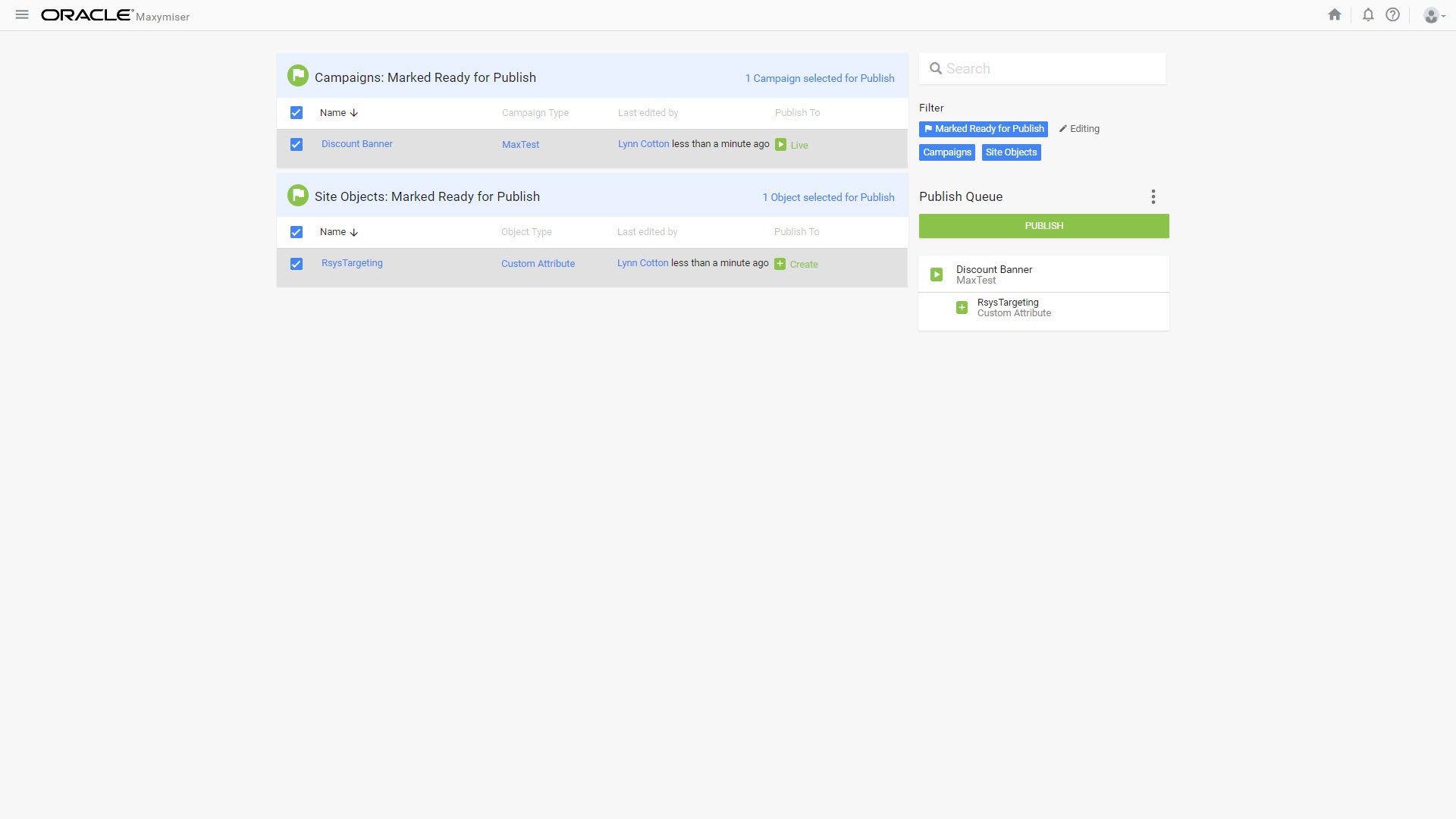

  1. Maxymiser: カスタム属性の公開: ResponsysプログラムでMaxymiserターゲッティング・ルールを作成するために使用するMaxymiserカスタム属性は、Responsysプログラムを起動する前に公開する必要があります。
    Maxymiser: Webキャンペーンの公開: キャンペーンのQAが終了したら、公開して稼働させることができます。キャンペーンの公開についてさらに学習します。
  2. Responsys: プログラムの起動: Responsysプログラムを起動できるようになりました。Responsysでのプログラムの公開についてさらに学習します。
