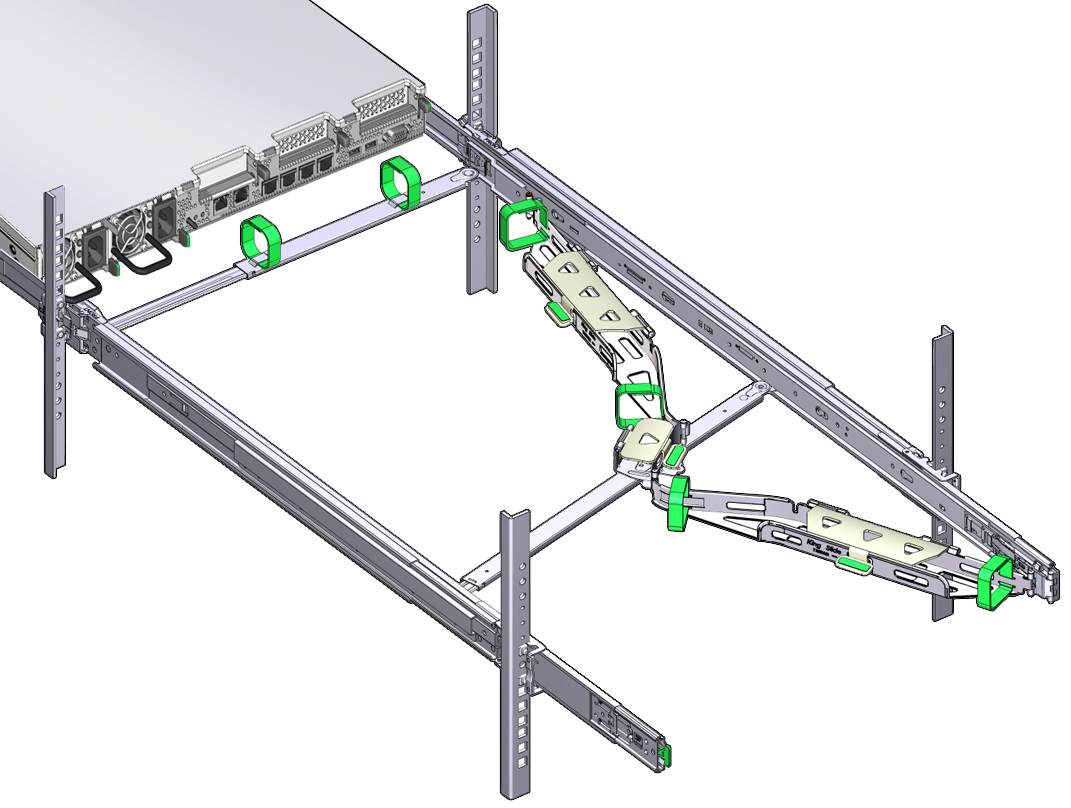

  12. Tirez doucement sur les quatre points de connexion du CMA pour vous assurer que les connecteurs du CMA sont complètement insérés avant de cesser de soutenir le CMA.
  13. Pour vérifier que les glissières et le CMA fonctionnent correctement avant d'acheminer les câbles par le CMA :
    1. Pour éviter que le rack ne penche lors du retrait du serveur, allongez tous les dispositifs antibasculement.
      Caution
      Mise en garde  -  Afin de réduire les risques de blessures, stabilisez le rack d'extension et allongez tous les dispositifs antibasculement avant de procéder à l'extension du serveur à partir du rack.
      Pour obtenir des instructions sur la stabilisation du rack, reportez-vous à la sectionStabilisation du rack pour l'installation.
    2. Tirez lentement le serveur vers l'extérieur du rack jusqu'aux butées des glissières.
    3. Inspectez les câbles raccordés pour vérifier qu'ils ne sont ni pliés ni tordus.
    4. Vérifiez que le module de fixation des câbles se déploie complètement avec les glissières.
      Figure 17  CMA complètement déployé
      image:Figure illustrant le CMA complètement déployé.

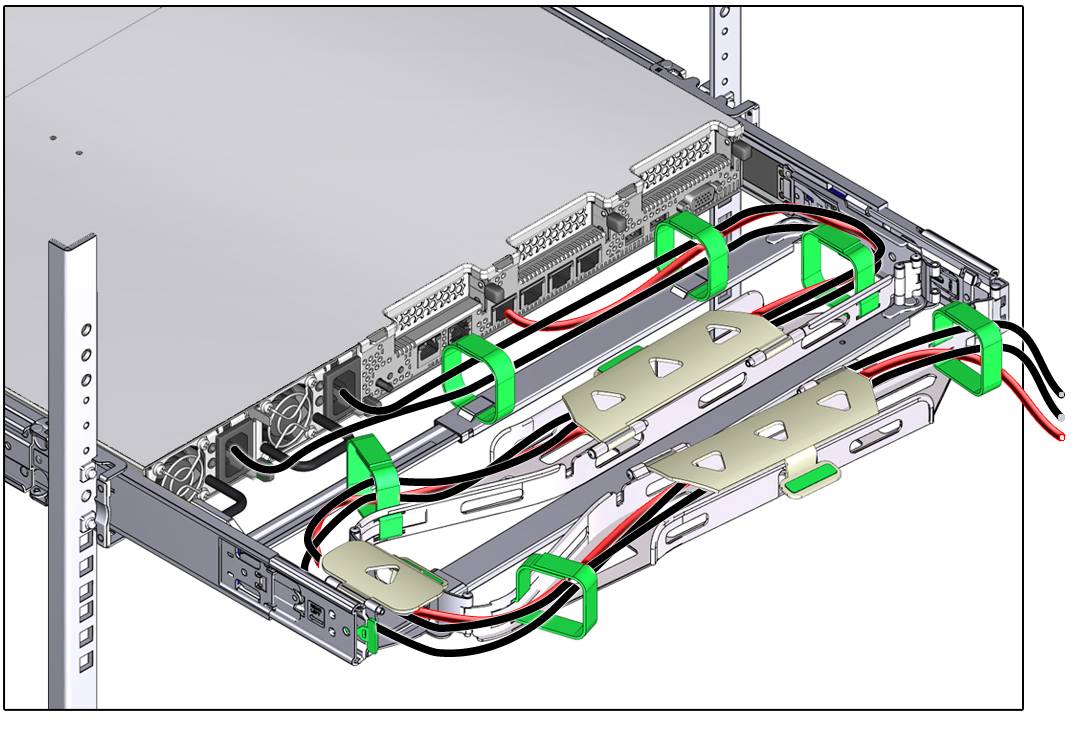

  16. Ouvrez les capots de câbles du CMA, acheminez les câbles du serveur par les chemins de câbles du CMA, fermez les capots de câbles et fixez les câbles avec les six bandes Velcro.
    Acheminez les câbles par les chemins de câbles dans cet ordre :
    1. Tout d'abord par le chemin de câbles situé le plus en avant
    2. Puis par le petit chemin de câbles
    3. Puis par le chemin de câbles situé le plus en arrière
      Remarque -  Lorsque vous fixez les câbles avec les bandes Velcro situées sur la barre coulissante avant, assurez-vous que les bandes Velcro ne s'enroulent pas autour de la partie inférieure de la barre coulissante ; autrement, l'extension et la contraction de la barre coulissante pourraient être entravées lorsque le serveur est sorti hors du rack et lorsqu'il est inséré à nouveau dans le rack.
      Figure 19  CMA avec câbles installés, capots de câbles fermés et câbles fixés avec bandes Velcro
      image:Figure illustrant le CMA avec les câbles installés, les capots de câbles fermés et les câbles sécurisés avec les bandes Velcro.
  17. Assurez-vous que les câbles fixés ne dépassent pas le haut ou la partie inférieure du serveur auquel ils sont attachés ; dans le cas contraire, les câbles risqueraient de s'accrocher à d'autres matériels installés dans le rack lorsque le serveur est retiré du rack ou lorsqu'il y est réinséré.
    Remarque -  Si nécessaire, regroupez les câbles à l'aide de bandes Velcro supplémentaires pour vous assurer qu'ils restent à l'écart du reste du matériel. Si vous devez installer des bandes Velcro supplémentaires, enroulez-les uniquement autour des câbles et non pas autour des composants du CMA ; sinon, l'extension et la contraction des barres coulissantes du CMA pourraient être entravées lorsque le serveur est retiré du rack et lorsqu'il y est réinséré.
