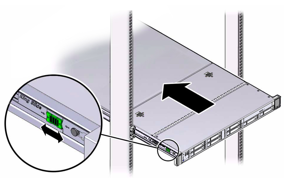

  4. Maintenez enfoncés les boutons de dégagement de glissière verts situés sur chaque support de montage tout en poussant le serveur à l'intérieur du rack. Continuez de pousser le serveur dans le rack jusqu'à ce que les verrous des glissières (sur l'avant des supports de montage) s'embraient dans les ensembles glissières.
    Vous entendez alors un déclic sonore.
    Figure 9  Coulissement du serveur dans le rack
    image:Figure représentant le serveur poussé dans le rack.
