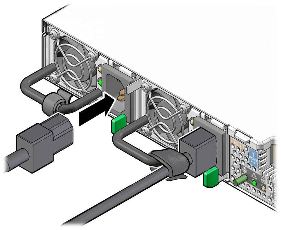

  1. Pour chaque alimentation installée, connectez un cordon d'alimentation du serveur à une prise secteur reliée à la terre.
    Remarque -  Le serveur est équipé de deux alimentations électriques. Connectez-les à des sources d'alimentation séparées afin d'assurer la redondance de l'alimentation. Le serveur peut fonctionner avec une seule source d'alimentation, mais il ne dispose alors d'aucune redondance.
  2. Raccordez les cordons d'alimentation du serveur aux connecteurs CA d'alimentation sur le panneau arrière du serveur et utilisez une bande velcro pour les fixer à la poignée de l'alimentation comme illustré dans la figure suivante.
    Lorsque l'alimentation est connectée, le serveur démarre en mode de veille :
    • La DEL OK du SP clignote pendant le démarrage du SP et la DEL d'alimentation principale/OK reste éteinte jusqu'à ce que le SP soit prêt.
    • Quelques minutes plus tard, la DEL d'alimentation principale/OK clignote lentement selon un motif de clignotement de veille (0,1 seconde allumée, 2,9 secondes éteinte), indiquant que le SP (et Oracle ILOM) est prêt à fonctionner. En mode veille, le serveur n'est pas démarré ou totalement sous tension à ce stade.
    Pour connaître l'emplacement des indicateurs d'état, reportez-vous aux sections Indicateurs d'état, connecteurs et unités du panneau avant et Indicateurs d'état, connecteurs et emplacements PCIe du panneau arrière.
    image:Figure illustrant la procédure de connexion des cordons d'alimentation.
