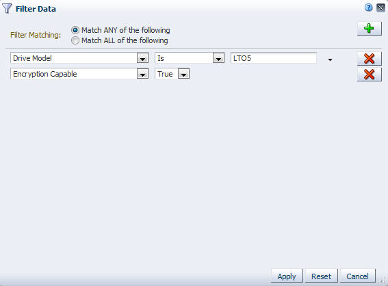

Cuadro de diálogo Filter data (Filtrar datos)
Filter Data (Filtrar datos)
Descripción
Este cuadro de diálogo le permite especificar los criterios que desea usar para filtrar datos en la tabla de vista de lista o tabla dinámica. Puede especificar cualquier cantidad de criterios.
Este cuadro de diálogo aparece al hacer clic en Filter Data (Filtrar datos) en la barra de herramientas de la tabla.
Campos de la pantalla
Filter Matching
(Filtrar coincidencias)
Indica el tipo de coincidencia que desea utilizar para el filtro. Opciones:
  • Match ANY of the following (Comparar CUALQUIERA de los siguientes): selecciona los registros de la tabla que cumplen cualquiera de los criterios que especifica. Éste es el valor predeterminado.
  • Match ALL of the following (Comparar TODOS los siguientes): selecciona los registros de la tabla que cumplen todos los criterios que especifica.
Lista de criterios de filtro
Introduzca los criterios de filtro que desea aplicar a la tabla. Puede agregar tantas filas como desee. En cada fila, especifique los criterios mediante las siguientes selecciones de menú:
  • Atributos de tabla - Todos los atributos disponibles para la tabla se muestran en el menú.
    Nota:
    Si conoce el nombre del atributo que desea seleccionar, puede escribir las primeras letras para mover el cursor rápidamente a ese elemento del menú.
  • Operadores de filtro - Los operadores de filtro varían según el tipo de atributo.
  • Valor de atributo - Los valores de atributos varían según el atributo.
Consulte Tabla 4-1, "Operadores de filtro según tipo de atributo" para obtener detalles sobre las selecciones del menú.
Botones
Add new filter criteria row
(Agregar nueva fila de criterios de filtro)
Haga clic para agregar una nueva fila a la lista de criterios de filtro.
Remove this filter criteria row
(Eliminar esta fila de criterios de filtro)
Haga clic para suprimir la fila actual de los criterios de filtro.
Apply
(Aplicar)
Haga clic para aplicar las entradas. La tabla se actualiza para mostrar sólo aquellos registros que cumplan los criterios de selección que usted ha especificado.
Reset
(Restablecer)
Haga clic para restablecer el cuadro de diálogo a la configuración predeterminada.
Cancel
(Cancelar)
Haga clic para descartar este cuadro de diálogo sin aplicar las entradas.

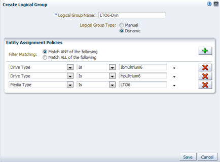

Creación o edición de grupo lógico
Descripción
Este cuadro de diálogo le permite crear grupos lógicos manuales y dinámicos. Para los grupos dinámicos, use este cuadro de diálogo para definir los criterios de la política de coincidencia para seleccionar unidades y medios para el grupo.
Este cuadro de diálogo aparece cuando hace clic en Add Logical Group (Agregar grupo lógico) o Edit Logical Group (Editar grupo lógico) en la pantalla Logical Groups (Grupos lógicos).
Logical Group Name
(Nombre de grupo lógico)
Nombre asignado por el usuario para el grupo lógico. La entrada puede ser de hasta 249 caracteres alfanuméricos, y debe ser única.
Logical Group Type
(Tipo de grupo lógico)
Campo requerido para el cuadro de diálogo Create Logical Group (Crear grupo lógico). Campo de sólo visualización para el cuadro de diálogo Edit Logical Group (Editar grupo lógico).
Indicar el tipo de grupo lógico. Opciones:
  • Dynamic (Dinámico): las unidades y los medios se seleccionan automáticamente para este grupo según los criterios de selección que usted defina.
  • Manual: las unidades y los medios se seleccionan para este grupo de manera manual.
Filter Matching
Nota:
Este campo aparece solamente para los grupos lógicos dinámicos.
Indica el tipo de coincidencia que desea utilizar para los criterios de selección. Opciones:
  • Match ANY of the following (Comparar CUALQUIERA de los siguientes): selecciona unidades y medios que cumplen cualquiera de los criterios que especifica. Éste es el valor predeterminado.
  • Match ALL of the following (Comparar TODOS los siguientes): selecciona sólo unidades y medios que cumplen todos los criterios que especifica.
Selection criteria rows
(Filas de criterios de selección)
Nota:
Estos campos aparecen solamente para los grupos lógicos dinámicos.
Introduzca los criterios de selección que desea utilizar para este grupo. Puede agregar tantas filas como desee. En cada fila, especifique los criterios mediante las siguientes selecciones de menú:
  • Atributos de unidades y medios: se enumeran en el menú los atributos de medios y unidades seleccionados. Consulte "Criterios de selección de grupos dinámicos" para obtener una lista completa.
    Nota:
  • Operadores de selección: los operadores de selección varían según el tipo de atributo. Son similares a los operadores en el cuadro de diálogo Filter Data (Filtrar datos). Consulte Tabla 4-1, "Operadores de filtro según tipo de atributo" para obtener detalles.

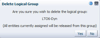

Delete Logical Group (Suprimir grupo lógico)
Descripción
Este cuadro de diálogo le permite confirmar si desea suprimir el grupo lógico seleccionado. Aparece cuando selecciona un grupo lógico en la pantalla Logical Groups (Grupos lógicos) y luego hace clic en Delete (Suprimir).
Botones
Yes
(Sí)
Haga clic para suprimir el grupo lógico seleccionado.
No
Haga clic para cancelar la supresión y conservar el grupo lógico seleccionado.

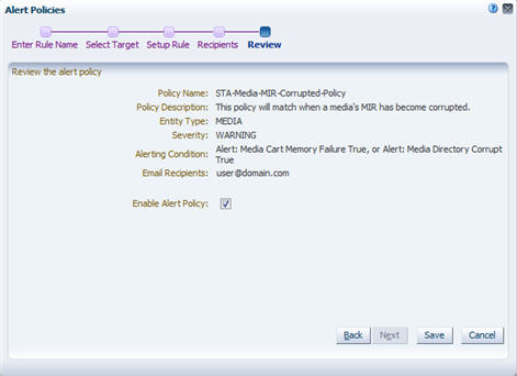

Asistente de Alert Policies (Políticas de alertas)
Descripción
Este asistente le permite definir y activar nuevas políticas de alerta. También le permite modificar la información para las políticas existentes.
Este asistente aparece cuando selecciona New Alert Policy (Nueva política de alerta) o Edit Alert Policy (Editar política de alerta) en la pantalla Alerts Policies (Políticas de alerta).
Nombre de la política
Policy Name
(Nombre de la política)
Nombre asignado por el usuario para la política de alerta. La entrada puede ser de hasta 250 caracteres alfanuméricos, y debe ser única.
Policy Description
(Descripción de la política)
Campo opcional. Descripción asignada por el usuario para la política de alerta.
Tipo de política
Entity Type
(Tipo de entidad)
Seleccione el tipo de evento o componente del sistema de biblioteca para el cual esta política puede generar alertas.
Select Severity
(Seleccionar gravedad)
Seleccione el nivel de gravedad de la política de alerta. Opciones:
  • Severe (Grave): puede generar alertas cada hora
  • Warning (Advertencia): puede generar alertas cada 24 horas
  • Informative (Informativa): puede generar sólo una alerta
Criterios de alerta
Filter Matching
Indica el tipo de coincidencia que desea utilizar para los criterios de política de alerta. Opciones:
  • Match ANY of the following (Comparar CUALQUIERA de los siguientes): activa una alerta cuando se cumple cualquiera de los criterios que usted especifica. Éste es el valor predeterminado.
  • Match ALL of the following (Comparar TODOS los siguientes): activa una alerta sólo cuando se cumplen todos los criterios que usted especifica.
Alert criteria rows
(Filas de criterio de alerta)
Introduzca los criterios que desea utilizar para esta política de alerta. Puede agregar tantas filas como desee. En cada fila, especifique los criterios mediante las siguientes selecciones de menú:
  • Atributos: los atributos pueden variar según el tipo de entidad seleccionado.
    Nota:
Destinatarios
Email Recipients
(Destinatarios de correo electrónico)
Seleccione la casilla de control de cada dirección de correo electrónico a fin de recibir correos electrónico cuando se generen alertas desde esta política.
Revisión
Enable Alert Policy
(Activar política de alerta)
Seleccione la casilla de control para crear la política y activarla inmediatamente. Anule la selección de la casilla de control para crear la política, pero déjela desactivada por ahora; podrá activarla posteriormente.
Botones
Breadcrumbs
(Rutas de navegación)
Las rutas de navegación se activan para las pantallas del asistente qua ya ha visitado y para la pantalla próxima inmediata. Haga clic en el enlace para ir directamente a la pantalla seleccionada.
Back
(Atrás)
Haga clic en este botón para ir a la pantalla anterior de este asistente.
Next
(Siguiente)
Haga clic en este botón para ir a la próxima pantalla de este asistente.
Cancel
(Cancelar)
Haga clic para salir del asistente sin aplicar la entrada.
Save
(Guardar)
Nota:
Este botón aparece sólo en la última pantalla del asistente.
Haga clic para aplicar las entradas y crear o actualizar la política de alerta.

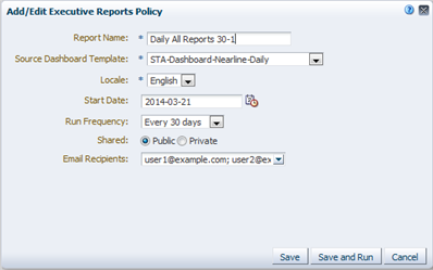

Add/Edit Executive Reports Policy (Agregar/editar la política de informes ejecutivos)
Descripción
Este cuadro de diálogo le permite definir o modificar una definición de Informe ejecutivo, incluido el nombre, la plantilla de origen del panel de control, la frecuencia de ejecución, el estado compartido y los destinatarios de correo electrónico.
Este cuadro de diálogo aparece cuando hace clic en Add (Agregar) o Edit (Editar) en la pantalla Executive Reports Policies (Políticas de Informes ejecutivos).
Report Name
(Nombre del informe)
Escriba el nombre que desea asignarle al informe. La entrada puede tener hasta 255 caracteres alfanuméricos.
Source Dashboard Template
(Plantilla de origen del panel de control)
El menú enumera todas las plantillas del panel de control disponibles para su nombre de usuario de STA actual. Seleccione la plantilla que desea usar como base del Informe ejecutivo. El informe incluirá toda la información en esta plantilla.
Locale
(Configuración regional)
El menú enumera todos los idiomas en los que se pueden realizar Informes ejecutivos. Seleccione English (Inglés).
Start Date
(Hora de inicio)
Especifique la fecha en la que desea que comiencen las ejecuciones planificadas de este informe. Los informes se ejecutan poco después de la 00.30 UTC, desde esta fecha. El valor predeterminado es mañana, en cuyo caso el informe se ejecuta por primera vez poco después de las 00.30 UTC el día después de ser definido.
Run Frequency
(Frecuencia de ejecución)
En el menú, seleccione la frecuencia a la cual desea que se ejecute el informe. Opciones:
  • Diariamente
  • Cada 7 días
  • Cada 30 días
  • Cada 90 días
  • Cada 365 días
Shared
(Compartido)
Este campo le permite especificar si este informe puede compartirse con todos los usuarios de STA en la interfaz de usuario de STA. Debe seleccionar una de las siguientes opciones:
  • Public (Público): el informe está disponible a todos los usuarios.
  • Private (Privado): el informe está disponible para el nombre de usuario de STA actual solamente. Esto no afecta la lista de destinatarios de correo electrónico: las copias del informe pueden enviarse por correo electrónico a cualquier dirección que se haya definido en STA, como se describe a continuación.
Email Recipients
Especifique las direcciones de correo electrónico a las cuales desea que se envíen por correo electrónico copias de este informe después de cada ejecución. Se envía un correo electrónico a cada dirección con el archivo adjunto PDF del informe.
El menú enumera todas las direcciones de correo electrónico que se han definido en STA. En el menú, seleccione la casilla de control junto a cada dirección de correo electrónico que desee que reciba este informe. Puede seleccionar tantas direcciones como desee. Seleccione la casilla de control "All" (Todos) para seleccionar todas las casillas de verificación de la lista.
Botones
Save
(Guardar)
Haga clic para aplicar las entradas. El informe se ejecutará automáticamente en la primera fecha planificada. También puede ejecutar el informe de manera manual desde la pantalla Setup & Administration (Configuración y administración) > Executive Reports Policies (Políticas de informes ejecutivos).
Save and Run
(Guardar y ejecutar)
Haga clic para aplicar las entradas y ejecutar este informe ahora. Esto no afecta la planificación regular del informe.
Cancel
(Cancelar)

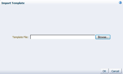

Import Template (Importar plantilla)
Descripción
Este cuadro de diálogo le permite importar una plantilla desde su equipo local a fin de que esté disponible para su nombre de usuario de STA.
Template File
(Archivo de plantilla)
Haga clic en Browse (Explorar) y navegue a la ubicación del archivo de plantilla que desea importar. El archivo debe tener una extensión .xml.
Botones
OK
(Correcto)
Haga clic para importar la plantilla especificada.
Cancel
(Cancelar)
Haga clic para descartar el cuadro de diálogo sin importar la plantilla.

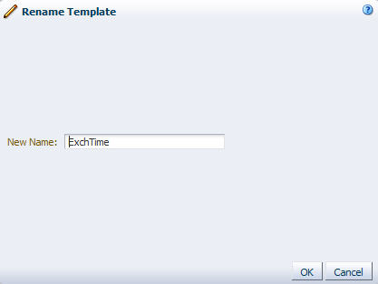

Rename Template (Cambiar nombre de plantilla)
Descripción
Este cuadro de diálogo le permite cambiarle el nombre a una plantilla personalizada.
New Name
(Nuevo nombre)
Escriba el nombre que desea asignar. La entrada puede ser de hasta 255 caracteres alfanuméricos, y debe ser único.
Botones
OK
(Correcto)
Haga clic en este botón para aplicar los cambios.
Cancel
(Cancelar)
Haga clic para descartar el cuadro de diálogo sin aplicar los cambios.

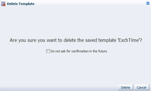

Delete Template (Suprimir plantilla)
Descripción
Este cuadro de diálogo le permite confirmar la supresión de una plantilla. Aparece cuando hace clic en Delete (Suprimir) en la pantalla Templates Management (Gestión de plantillas) y sus preferencias de confirmación indican que desea que le pregunten antes de suprimir una plantilla.
Do not ask for confirmation in the future
(No solicitar confirmación en el futuro)
Seleccione esta casilla de control para eliminar este cuadro de diálogo para futuras supresiones de plantillas.
Puede restablecer este cuadro de diálogo en cualquier momento; consulte la Guía de principios básicos de pantalla de STA para obtener instrucciones.
Botones
Delete
(Suprimir)
Haga clic para suprimir la plantilla.
Cancel
(Cancelar)
Haga clic para descartar el cuadro de diálogo sin suprimir la plantilla.
Consulte también

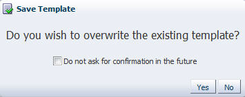

Save Template (Guardar plantilla) (Sobrescribir)
Descripción
Este cuadro de diálogo le permite confirmar las modificaciones a una plantilla existente. Aparece cuando está a punto de sobrescribir una plantilla existente y sus preferencias de confirmación indican que desea que se le pregunte antes de hacerlo.
Seleccione esta casilla de control para eliminar este cuadro de diálogo para futuras modificaciones de plantillas.
Botones
Yes
(Sí)
Haga clic para sobrescribir la plantilla a fin de que coincida con la disposición actual.
No
Haga clic para descartar el cuadro de diálogo sin sobrescribir la plantilla.

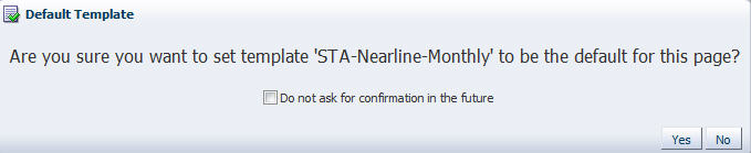

Default Template (Plantilla predeterminada)
Descripción
Este cuadro de diálogo le permite confirmar la plantilla aplicada actualmente como la plantilla predeterminada para esta pantalla. Aparece cuando hace clic en Default Template (Plantilla predeterminada) en la barra de herramientas de plantillas y sus preferencias de confirmación indican que desea que le pregunten antes de configurar una nueva plantilla predeterminada.
Seleccione esta casilla de control para suprimir este cuadro de diálogo cuando configure una plantilla predeterminada en el futuro.
Botones
Yes
(Sí)
Haga clic para configurar esta plantilla como predeterminada.
No
Haga clic para descartar el cuadro de diálogo sin configurar la plantilla predeterminada.

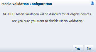

Confirmación de la configuración de validación de medios
Descripción
Este cuadro de diálogo le permite confirmar si desea activar o desactivar la característica de validación de medios en STA. Esta es una configuración global y afecta las operaciones de validación de medios para todo el sistema de biblioteca de cintas.
Este cuadro de diálogo aparece cuando selecciona los botones de opción Enabled (Activado) o Disabled (Desactivado) en el campo Media Validation State (Estado de validación de medios) en la pantalla Media Validation Configuration (Configuración de validación de medios).
Botones
Yes
(Sí)
Haga clic para confirmar su selección.
Cancel
(Cancelar)
Haga clic para descartar este cuadro de diálogo sin aplicar la selección.

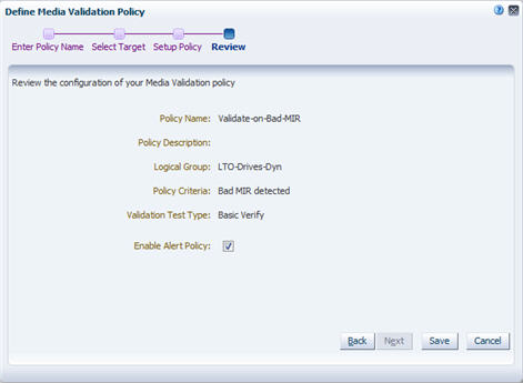

Asistente de Media Validation Policy (Política de validación de medios)
Descripción
Este asistente le permite definir y activar nuevas políticas de validación de medios. También le permite modificar la información para las políticas existentes.
Este asistente aparece cuando hace clic en New Media Validation Policy (Nueva política de validación de medios), Edit Media Validation Policy (Editar política de validación de medios) o Copy Media Validation Policy (Copiar política de validación de medios) en la barra de herramientas de las políticas de validación de medios.
Enter Policy Name (Introducir nombre de la política)
Policy Name
Nombre asignado por el usuario para la política de validación de medios. La entrada puede ser de hasta 250 caracteres alfanuméricos, y debe ser única.
Policy Description
Campo opcional. Descripción asignada por el usuario para la política de validación de medios.
Select Target (Seleccionar destino)
Select media type and optional library complex
(Seleccionar tipo de medio y complejo de bibliotecas opcional)
Haga clic en este botón para indicar que desea seleccionar medios para la validación según el tipo de medios y el complejo de bibliotecas opcional.
Media Type
(Tipo de medios)

Set Up Policy (Configurar política)
Policy Criteria
(Criterios de políticas)
Seleccione los criterios para seleccionar los medios dentro del grupo que ha especificado en la pantalla anterior. Opciones:
  • Random selection (Aleatorio): Esta selección es la predeterminada.
  • Media Health = Action (Estado de los medios = acción)
  • Media Health = Evaluate (Estado de los medios = evaluar)
  • Media Health = Monitor (Estado de los medios = supervisar)
  • Extended period of non-use (Período extendido sin uso)
  • Newly entered (Recientemente introducido)
  • Bad MIR detected (MIR incorrecta detectada)
Validation Test Type
(Tipo de prueba de validación)
Seleccione el tipo de validación que esta política debe realizar. Opciones:
  • Basic Verify (Verificación básica)
  • Standard Verify (Verificación estándar)
  • Complete Verify (Verificación completa)
  • Complete Verify Plus (Verificación completa superior)
  • Verify Rebuild MIR (Verificar reconstrucción de MIR)
Review (Revisión)
Enable Policy
(Activar política)

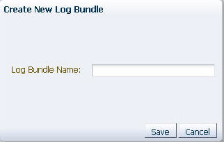

Cuadros de diálogo de registro de servicio
Create New Log Bundle (Crear nuevo paquete de registros)
Descripción
Este cuadro de diálogo le permite asignar un nombre a un nuevo paquete de log de RDA (Agente de diagnóstico remoto).
Este cuadro de diálogo aparece al hacer clic en Create New Log Bundle (Crear nuevo paquete de registros) en la barra de herramientas de registros.
Log Bundle Name
(Nombre de paquete de registros)
Introduzca un nombre. Los requisitos de nombre de log son:
  • Máximo 210 caracteres
  • Puede contener sólo caracteres alfanuméricos y guiones bajos, pero no puede contener cuatro guiones bajos o más consecutivos.
  • Los espacios se reemplazan con guiones bajos.
  • No puede comenzar con los siguientes caracteres en mayúsculas:
    COM
    LPT
    PRN
    CON
    AUX
    NUL
Botones
Save
(Guardar)
Cancel
(Cancelar)

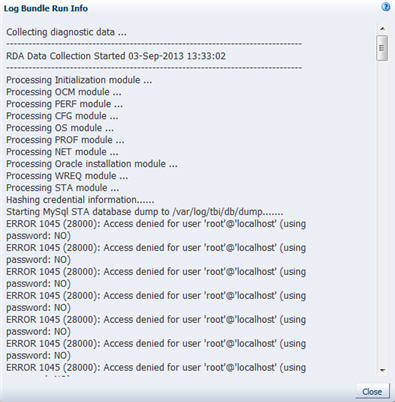

Log Bundle Run Info (Información de ejecución de paquetes de servicio)
Descripción
Este cuadro de diálogo muestra información detallada de la última ejecución de creación de paquetes de log. Aparece cuando selecciona un paquete de servicios en la pantalla Service – Logs (Servicio – Registros) y hace clic en Log Bundle Run Info (Información de ejecución de paquetes de servicio). Este cuadro de diálogo es de sólo visualización.
Botones
Close
(Cerrar)
Haga clic para descartar el cuadro de diálogo.

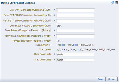

Define SNMP Client Settings (Definir la configuración de cliente SNMP)
Descripción
Este cuadro de diálogo le permite definir la configuración de la conexión SNMP para STA a fin de que pueda recibir datos SNMP de una o dos bibliotecas. Debe definir la configuración para los protocolos SNMP v3 y SNMP v2c. La configuración adecuada (SNMP v3 o SNMP v2c) se usará con cada biblioteca supervisada, según el nivel de firmware de la biblioteca y qué protocolo SNMP tiene configurado la biblioteca para usar. Consulte la Guía de instalación y configuración de STA para obtener detalles.
Debe definir toda la siguiente configuración:
  • Para conexiones SNMP v3:
    • Nombre de usuario
    • Contraseña de autorización de conexión
    • Contraseña de privacidad
  • Para conexiones SNMP v2c:
    • Nombre de comunidad del usuario
    • Nombre del destinatario de capturas
Este cuadro de diálogo aparece al hacer clic en Edit (Editar) en la barra de atributos de cliente de SNMP.
Nota:
Los siguientes campos definen la configuración de la conexión SNMP v3 para STA, y todos son requeridos. Si todas las bibliotecas supervisadas usan SNMP v2c para las comunicaciones de STA, estas entradas se ignorarán y puede introducir cualquier valor.
STA SNMP Connection Username (Auth)
(Nombre de usuario de conexión SNMP [autenticación])
Necesario.
Introduzca el nombre del usuario SNMP v3 de STA. Este usuario también debe definirse en todas las bibliotecas supervisadas que usan el protocolo SNMP v3 para las comunicaciones de STA.
Enter STA SNMP Connection Password (Auth)
(Contraseña de conexión SNMP [autenticación])
Necesario.
Introduzca la contraseña de autorización de conexión para el usuario SNMP v3. Esta contraseña también debe definirse en todas las bibliotecas supervisadas que usan el protocolo SNMP v3 para las comunicaciones de STA.
Verify STA SNMP Connection Password (Auth)
(Verificar contraseña de conexión SNMP de STA [autenticación])
Necesario.
Vuelva a escribir la contraseña de conexión para asegurarse de que la haya introducido correctamente. Aparece un mensaje de error si las dos contraseñas no coinciden.
Connection Password Encryption (Auth)
(Cifrado de contraseña de conexión [autenticación])
Sólo visualización.
Técnica de cifrado para almacenar la contraseña de conexión. Siempre es SHA (Secure Hash Algorithm).
Enter Privacy Encryption Password (Privacy)
(Introducir contraseña de cifrado de privacidad [privacidad])
Necesario.
Introduzca la contraseña de cifrado de privacidad para el usuario SNMP v3. Esta contraseña también debe definirse en todas las bibliotecas supervisadas que usan el protocolo SNMP v3 para las comunicaciones de STA.
Verify Privacy Encryption Password (Privacy)
(Verificar contraseña de cifrado de privacidad [privacidad])
Necesario.
Vuelva a escribir la contraseña de privacidad para asegurarse de que la haya introducido correctamente. Aparece un mensaje de error si las dos contraseñas no coinciden.
Privacy Encryption Protocol (Privacy)
(Protocolo de cifrado de privacidad [privacidad])
Sólo visualización.
Técnica de cifrado para el mecanismo de privacidad SNMP. Siempre es DES (Data Encryption Standard).
STA Engine ID
(ID del motor de STA)
Sólo visualización.
ID del motor de SNMP único global para el servidor de STA. Es asignado por STA y es distinto del ID del motor de la biblioteca suministrado por cada biblioteca. Ambos son requeridos para garantizar la comunicación segura.
Trap Levels
(Niveles de capturas)
Sólo visualización.
Enumera todas las capturas de SNMP que STA puede procesar. Esto no necesariamente significa que estas capturas se han configurado en las bibliotecas supervisadas; debe verificar esto en cada biblioteca.
Nota:
Los siguientes campos definen la configuración de la conexión SNMP v2c para STA, y ambos son requeridos.
User Community
(Comunidad de usuarios)
Necesario.
Introduzca el nombre del usuario de SNMP v2c de STA. Este usuario también debe definirse en todas las bibliotecas supervisadas que usan el protocolo SNMP v2 para las comunicaciones de STA. El valor predeterminado es public (público).
Nota:
Si todas las bibliotecas supervisadas usan SNMP v3 para las comunicaciones de STA, esta entrada se ignorará y deberá dejar el valor configurado en public (público).
Trap Community
(Comunidad de capturas)
Necesario.
Introduzca el nombre del destinatario de capturas de SNMP v2c de STA. Este destinatario de capturas también debe definirse en todas las bibliotecas supervisadas que usan el protocolo SNMP v2 para enviar capturas a STA. El valor predeterminado es public (público).
Nota:
Si todas las bibliotecas supervisadas usan SNMP v3 para enviar capturas de STA, esta entrada se ignorará y deberá dejar el valor configurado en public (público).
Botones
Save
(Guardar)
Cancel
(Cancelar)

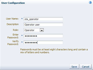

User Configuration (Configuración de usuario)
Descripción
Este cuadro de diálogo le permite crear o modificar un nombre de usuario de STA. Aparece cuando hace clic en Create New User (Crear nuevo usuario) o Modify User (Modificar usuario) en la pantalla Configuration – Users (Configuración – Usuarios).
User Name
(Nombre de usuario)
Nota:
Este campo está activo sólo para Create New User (Crear nuevo usuario).
Escriba el nombre que desea asignarle al usuario de STA. La entrada debe ser única.
Description
(Descripción)
Escriba una breve descripción del nombre de usuario de STA.
Role
(Rol)
Seleccione el rol que desea asignarle a este nombre de usuario de STA. Opciones:
  • Viewer (Lector): puede acceder a las pantallas Home (Inicio), Tape System Hardware (Hardware de sistema de cintas) y Tape System Activity (Actividad de sistema de cintas).
  • Operator (Operador): tiene todos los privilegios del rol de lector. También tiene privilegios de edición para algunas pantallas Setup & Administration (Configuración y administración) y privilegios de sólo visualización en las pantallas Configuration (Configuración).
  • Administrator (Administrador): tiene todos los privilegios del rol de operador, más los privilegios de edición completos para todas las pantallas Setup & Administration (Configuración y administración).
Enter Password
(Introducir contraseña)
Verify Password
(Verificar contraseña)
Enter Password
Escriba la contraseña que desea asignarle al usuario. La entrada se muestra enmascarada. Los requisitos para las contraseñas son los siguientes:
  • Debe tener de 8 a 32 caracteres.
  • Debe tener al menos un carácter especial.
  • No debe tener ninguno de los siguientes caracteres especiales:
Verify Password
Vuelva a escribir la contraseña para verificar que la escribió correctamente.
Botones
Save
(Guardar)
Cancel
(Cancelar)

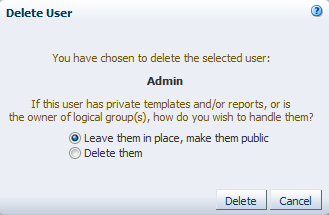

Delete User (Suprimir usuario)
Descripción
Este cuadro de diálogo le permite confirmar si desea suprimir el usuario seleccionado. Aparece cuando selecciona un nombre de usuario de STA en la pantalla Configuration – Users (Configuración – Usuarios) y luego hace clic en Delete (Suprimir).
If this user has private templates or groups, how do you wish to handle them?
(Si este usuario tiene grupos o plantillas privados, ¿cómo desea administrarlos?)
Indique lo que desea hacer con los grupos lógicos o las plantillas privadas que son propiedad de este nombre de usuario de STA. Opciones:
  • Hacerlos públicos: se mantienen las plantillas, las políticas del Informe ejecutivo y los grupos lógicos, pero se los convierte en públicos y disponibles para todos los nombres de usuario de STA. Éste es el valor predeterminado.
  • Suprimirlos: suprimir todas las plantillas privadas, las políticas de Informe ejecutivo y los grupos lógicos que son propiedad de este nombre de usuario de STA.
Botones
Delete
(Suprimir)
Haga clic para suprimir el nombre de usuario de STA.
Cancel
(Cancelar)
Haga clic para descartar el cuadro de diálogo sin suprimir el nombre de usuario de STA.

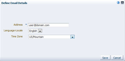

Define Email Details (Definir detalles de correo electrónico)
Descripción
Este cuadro de diálogo le permite agregar direcciones de correo electrónico elegibles para recibir mensajes de STA.
Este cuadro de diálogo aparece cuando hace clic en Add Email (Agregar correo electrónico) o Edit Selected Email (Editar correo electrónico seleccionado) en la barra de herramientas de direcciones de correo electrónico, en la pantalla Configuration – Email (Configuración – Correo electrónico).
Address
(Dirección)
Introduzca un destino al cual enviar el correo electrónico en el formato:
your_name@your.company.com
Language-Locale
(Idioma local)
En el menú, seleccione English (Inglés) si no se muestra.
Time Zone
(Zona horaria)
En el menú, seleccione la zona horaria local del destinatario.
Botones
Save
(Guardar)
Cancel
(Cancelar)
