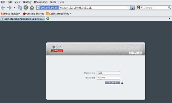

  1. Orientez le navigateur vers le système à l'aide de l'adresse IP ou du nom d'hôte que vous avez assigné à l'interface réseau principale (port NET-0) de la manière suivante : https://adresseip:215 ou https://nomhôte:215.
    L'écran de connexion s'affiche.
    Remarque -  Si l'écran de connexion ne s'affiche pas et que le message Secure Connection Failed s'affiche à sa place, cliquez sur le lien pour ajouter une exception, téléchargez le certificat et cliquez sur Confirm Security Exception.
    image:Ecran Connexion
  2. Dans le champ Username, saisissez root. Dans le champ Password, saisissez le mot de passe que vous avez assigné à l'interface réseau principale. Cliquez sur LOGIN ou appuyez sur la touche Entrée.
