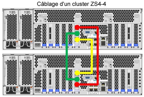

L'illustration suivante présente les connexions de câble en cluster entre deux contrôleurs Oracle ZFS Storage ZS4-4 en cluster.
image:Une vue arrière de deux contrôleurs ZS4-4. Chaque contrôleur comporte un jeu vertical de trois ports pour les câbles de cluster. Trois connexions sont présentées : une allant du port inférieur du contrôleur supérieur au port supérieur du contrôleur inférieur, une reliant les ports du milieu des deux contrôleurs et une allant du port supérieur du contrôleur supérieur au port inférieur du contrôleur inférieur.

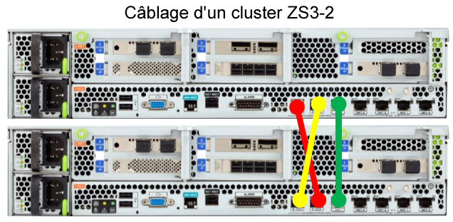

L'illustration suivante présente les connexions de câble en cluster entre deux contrôleurs Oracle ZFS Storage ZS3-2 en cluster.
image:Une vue arrière de deux contrôleurs ZS3-2. Chaque contrôleur comporte un jeu horizontal de trois ports pour les câbles de cluster. Trois connexions sont présentées : une allant du port gauche du contrôleur supérieur au port du milieu du contrôleur inférieur, une allant du port du milieu du contrôleur supérieur au port gauche du contrôleur inférieur et une reliant les ports situés le plus à droite sur les deux contrôleurs.

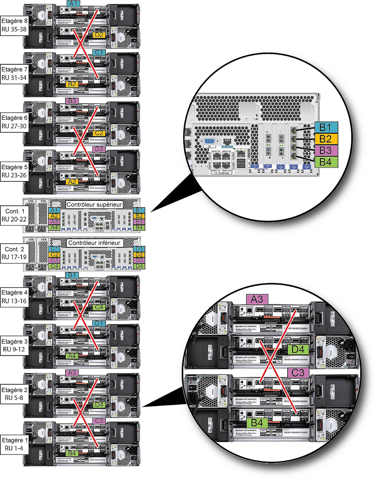

L'illustration suivante présente les connexions de câble pour deux contrôleurs Oracle ZFS Storage ZS4-4 en cluster et huit étagères de disques DE2-24C. "RU nn" représente le numéro d'unité de rack dans l'armoire. Les lettres et les chiffres colorés (A1, B1, etc.) marquent l'une des deux extrémités de chaque connexion de câble SAS entre les contrôleurs et les chaînes d'étagères de disques. Les contrôleurs, selon les recommandations, sont situés dans le milieu de l'armoire.
image:Une vue arrière des étagères de disques et des contrôleurs, empilés avec quatre étagères de disques en bas, deux contrôleurs au milieu et quatre autres étagères de disques en haut. Chaque contrôleur comporte huit HBA ; les connexions reliant chaque HBA à chaque étagère de disques sont indiquées. Les connexions entre les étagères de disques sont également indiquées ; chaque paire d'étagères de disques est connectée via deux câbles.
