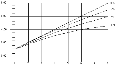

次の図には、プログラムに逐次処理部分がそれぞれ 0%、2%、5%、10% 含まれる場合の理想的な速度向上が示されています。オーバーヘッドは想定されていません。
図 3 アムダールの法則による処理速度向上の曲線

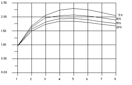

                モデルにオーバーヘッドの影響を取り入れると、速度向上の曲線は大幅に変わります。説明の目的のために、オーバーヘッドが 2 つの部分で構成されることを想定します: プロセッサの数に依存しない固定部分と、使用されるプロセッサの数に 2 乗で増加する固定でない部分です。
                この式で K1 と K2 は一定の係数です。この仮定では、速度向上の曲線は次の図のようになります。この場合、速度向上はピークアウトします。特定のポイント後は、より多くのプロセッサを追加するとはパフォーマンスに悪影響を与えます。
図 4 オーバーヘッドがある場合の速度向上の曲線
                グラフは、すべてのプログラムが 5 つのプロセッサで最大の速度向上に達し、最大の 8 個のプロセッサが追加されるとこの利点が失われることを示しています。横軸はプロセッサの数、縦軸は速度を表しています。
