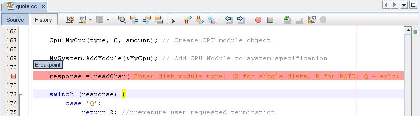

  1. Quote_1 プロジェクトの quote.cc ファイルを開きます。
  2. エディタウィンドウの 171 行目 (response = readChar("Enter disk module type: (S for single disks, R for RAID; Q - exit)", 'S');) の横の左マージンをクリックして行ブレークポイントを設定します。行が赤で強調表示され、このブレークポイントが設定されたことを示します。
    image:行ブレークポイントが表示されたエディタウィンドウ
  3. 左マージンのアイコンをクリックして、ブレークポイントを削除できます。

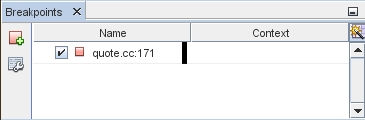

  4. 「ウィンドウ」>「デバッグ」>「ブレークポイント」を選択して、「ブレークポイント」ウィンドウを開きます。行ブレークポイントがウィンドウに一覧表示されます。
    image:「ブレークポイント」ウィンドウ

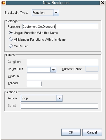

  1. 「デバッグ」>「新規ブレークポイント」(Ctrl+Shift+f8) を選択して、「新規ブレークポイント」ダイアログボックスを開きます。
  2. 「ブレークポイントの種類」ドロップダウンリストで、タイプを「関数」に設定します。
  3. 関数名 Customer::GetDiscount iを「関数」テキストフィールドに入力します。「OK」をクリックします。
    image:「新規ブレークポイント 」ダイアログボックス
  4. 関数ブレークポイントが設定され、「ブレークポイント」ウィンドウのリストに追加されます。

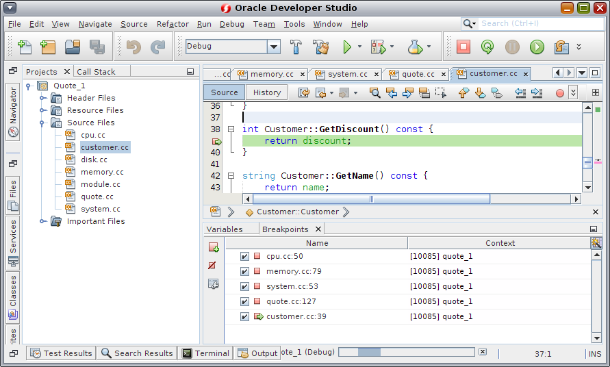

ブレークポイントのグループ化
ファイル別、プロジェクト別、タイプ別、言語別といった、複数の異なるカテゴリを使用するとブレークポイントをグループ化できます。
  1. 「ウィンドウ」>「デバッグ」>「ブレークポイント」ウィンドウを選択します。
  2. 「ブレークポイント・グループを選択」アイコンをクリックします。
  3. ブレークポイントグループを選択します。
    ブレークポイントは、選択に応じて配置されます。
