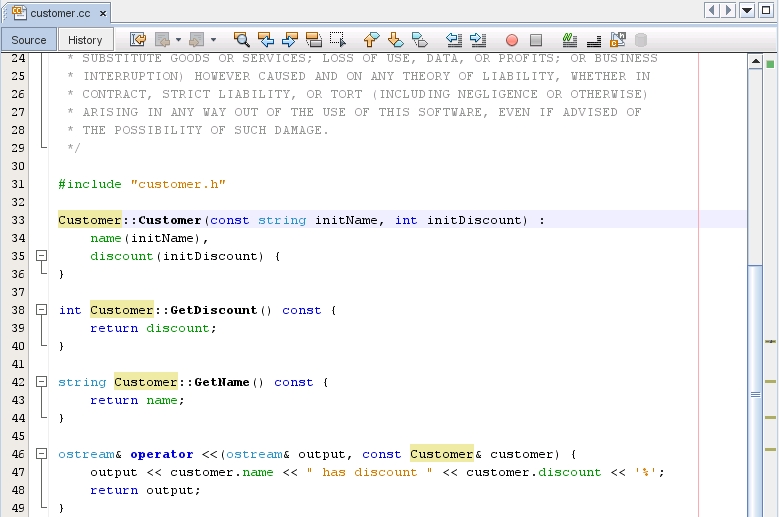

意味解釈の強調表示の使用
オプションを設定して、クラス、関数、変数、もしくはマクロをクリックしたときに、現在のファイル内のこのクラス、関数、変数、もしくはマクロのすべての出現箇所が強調されるようにできます。
  1. 「ツール」>「オプション」を選択します。
  2. ダイアログボックスの上部ペインの「C/C++」をクリックします。
  3. 「強調表示」タブをクリックします。
  4. すべてのチェックボックスがチェックされていることを確認します。
  5. 「OK」をクリックします。
  6. Quote_1 プロジェクトの customer.cc ファイルで、関数名がボールドで強調表示されていることを確認します。
  7. Customer クラスの出現箇所をクリックします。
  8. ファイル内の Customer クラスのすべての出現箇所が黄色の背景で強調表示されます。
    image:Customer クラスが黄色で強調表示されたエディタウィンドウ

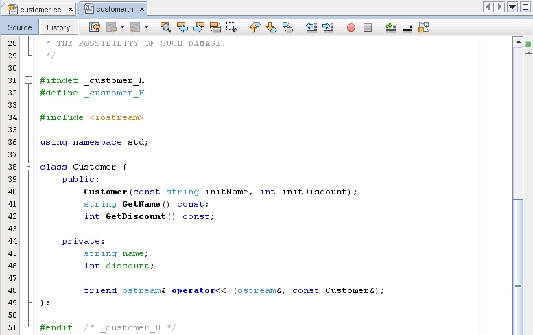

  9. customer.h ファイルで、クラスフィールドがボールドで強調表示されていることを確認します。
    image:関数名がボールドで強調表示されたエディタウィンドウ

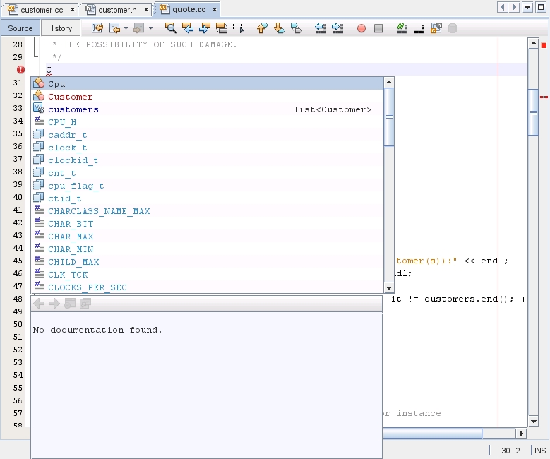

  2. quote.cc ファイルの最初の空行で、大文字の C を」入力して Ctrl-Space を押します。コード補完ボックスに、Cpu および Customre クラスを含む短いリストが表示されます。ドキュメントウィンドウも開き、プロジェクトソースコードにドキュメントがないため、「ドキュメントがありません」というメッセージが表示されます。
  3. Ctrl-Space をもう一度押して、コード補完リストを展開します。
    image:コード補完リスト
  4. calloc() などの標準ライブラリ関数をリストから選択すると、ドキュメントウィンドウにその関数のマニュアルページが表示されます (IDE でマニュアルページにアクセスできる場合)。
  5. Customer クラスを選択して、Enter を押します。
  6. andrew; と入力して、Customer クラスの新しいインスタンスを完成させます。次の行で、文字 a を入力して Ctrl-Space を押します。コード補完ボックスに andrew が表示されます。Ctrl-Space をもう一度押すと、コード補完ボックスに、メソッド引数、クラスフィールド、およびグローバル名など、現在のコンテキストでアクセスできる、文字 a で始まる選択対象のリストが表示されます。

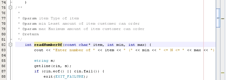

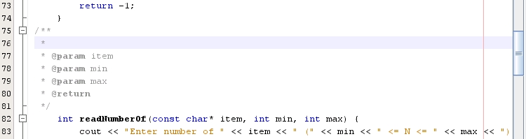

コードにコメントを追加して、関数、クラス、およびメソッドのドキュメントを生成できます。IDE は Doxygen 構文を使用するコメントを認識して、ドキュメントを自動的に生成します。また、コメントブロックを自動的に生成して、コメントの下の関数のドキュメントを作成します。
  1. quote.cc ファイルで、行 int readNumberOf(const char* item, int min, int max) { の上の行にカーソルを置きます。
  2. スラッシュと 2 つのアスタリスク (/**) を入力し、Enter を押します。エディタによって、readNumberOf クラスに Doxygen 形式のコメントが挿入されます。
    image:コメント付きのエディタウィンドウ
  3. @param の各行に説明のテキストを追加して、ファイルを保存します。
  4. readNumberOf クラスをクリックして黄色で強調表示し、右側の出現箇所マークの 1 つをクリックしてクラスが使用されている場所にジャンプします。
    image:readNumberOf クラスが強調表示されたエディタウィンドウ

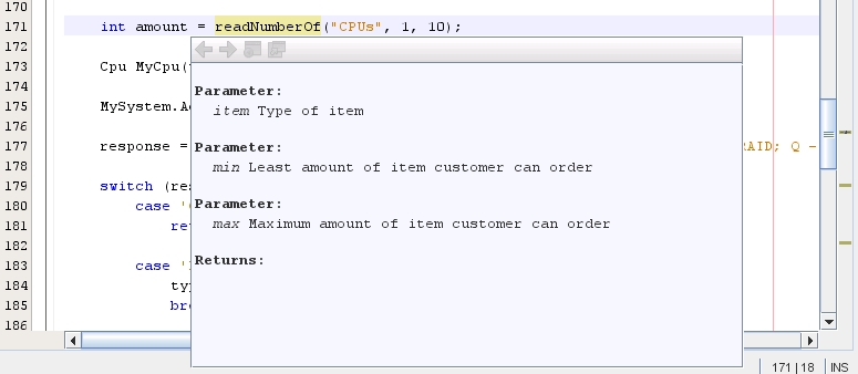

  5. ジャンプ先の readNumberOf クラスをクリックして、Ctrl-Shift-Space を押してパラメータに追加したドキュメントを表示します。
    image:ドキュメントのあるドキュメントウィンドウを表示したエディタウィンドウ
  6. ファイル内の任意の場所をクリックしてドキュメントウィンドウを閉じて、readNumberOF クラスを再度クリックします。
  7. 「ソース」>「ドキュメントの表示」を選択して、クラスのドキュメントウィンドウを再度開きます。

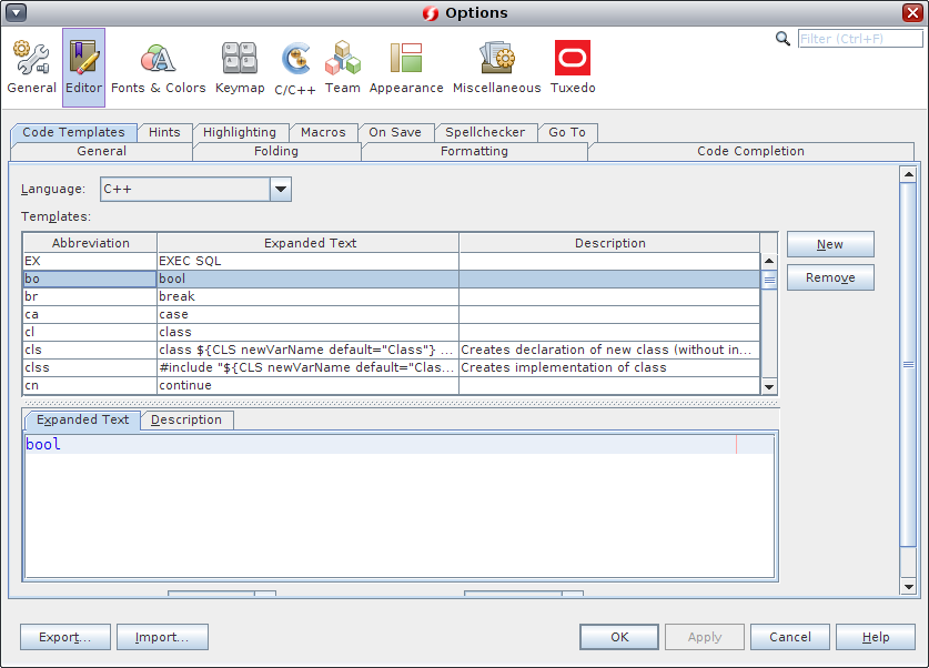

  2. 「オプション」ダイアログボックスで、「C/C++」を選択して、「コードテンプレート」タブをクリックします。
  3. 「言語」ドロップダウンリストから言語を選択します。
  4. 「新規」ボタンまたは「削除」ボタンを使用して項目を追加または削除します。「展開されるテキスト」タブで現在のテンプレートを編集したり、「説明」タブでテンプレートの説明を追加したりすることもできます。
    image:「オプション」ダイアログボックスの「コードテンプレート」タブ

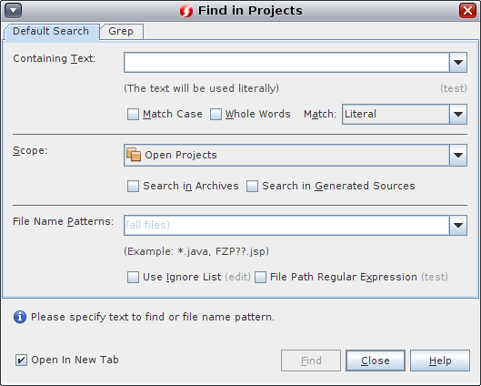

  1. 「プロジェクト」ウィンドウでプロジェクトを右クリックして「検索」を選択したり、「編集」>「プロジェクト内を検索」(Ctrl+Shift+F) を選択して、「プロジェクト内を検索」ダイアログボックスを開きます。
  2. 「プロジェクト内を検索」ダイアログボックスで、「デフォルト検索」タブまたは「Grep」タブを選択します。「Grep」タブでは、特にリモートプロジェクトに対して高速検索を提供するgrepユーティリティーが使用されます。
  3. image:「プロジェクト内を検索」ダイアログボックスの「デフォルト検索」タブ。

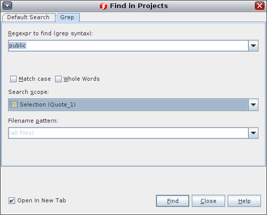

  4. 「Grep」タブで、検索するテキストまたは正規表現を入力し、検索範囲およびファイル名パターンを指定して、複数の検索を別々のタブで保存できるように「新規タブで開く」チェックボックスを選択します。
    image:「プロジェクト内を検索」ダイアログボックスの「Grep」検索タブ。
  5. 「検索」をクリックします。

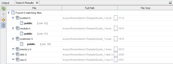

    image:Grep 検索を使用した public の検索結果。
    「検索結果」タブには、該当のテキストまたは正規表現が検出されたファイルが一覧表示されます。
    左マージンのボタンを使用すると、検索結果の表示を変更できます。
  6. 「展開/縮小」ボタンをクリックして、ファイル名のみが表示されるようにファイルのリストを縮小します。
  7. リスト内の項目の 1 つをダブルクリックすると、IDE ではソースエディタ内の該当する場所まで移動できます。
