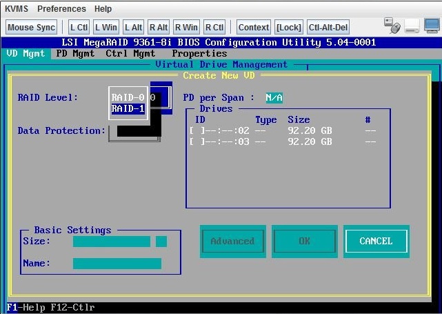

    1. Appuyez sur Entrée dans le champ RAID Level.
      Une liste instantanée s'affiche.
    2. Utilisez les touches de direction pour sélectionner un niveau RAID.
      image:Figure illustrant la sélection du niveau RAID pour la nouvelle unité virtuelle.
    3. Appuyez sur Entrée pour quitter la fenêtre instantanée.

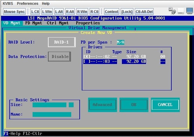

  8. Accédez à chaque unité que vous voulez inclure dans le disque logique et appuyez sur Entrée dans son champ ID pour qu'un X s'affiche dans ce champ.
    L'unité est ainsi sélectionnée pour être incluse dans la configuration de disque logique.

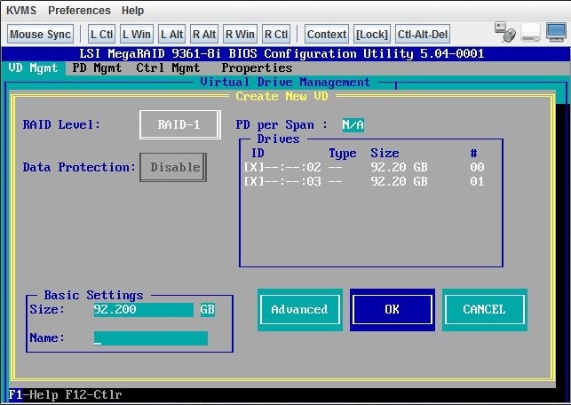

  9. Après avoir sélectionné toutes les unités à inclure dans le disque logique, accédez au bouton OK à l'aide des touches de direction et appuyez sur Entrée.
    image:Figure illustrant la confirmation de la création de disque logique.
  10. Dans la page qui s'affiche ensuite, utilisez les touches de direction pour accéder au bouton OK, puis appuyez sur Entrée.
    image:Figure montrant comment terminer la création du disque logique
    Le disque logique est créé.

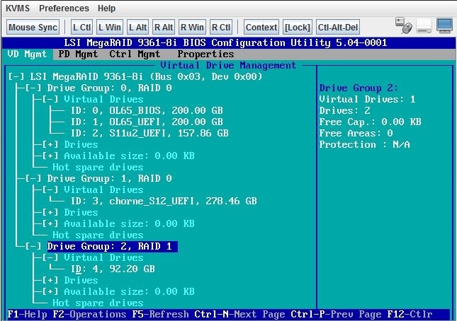

  11. Pour vérifier la création du disque logique, examinez la page principale de l'utilitaire de configuration du BIOS et notez la présence du nouveau groupe de disques.
    Dans cet exemple, l'élément Drive Group 2, RAID 1 a été créé.

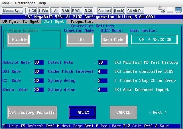

    1. Sélectionnez Ctrl Mgmt pour ouvrir la page Control Management.
    2. Dans la page Ctrl Mgmt, accédez au champ Boot device à l'aide des touches de direction et appuyez sur Entrée.
      La fenêtre contextuelle des périphériques d'initialisation s'affiche.
      image:Figure montrant comment définir le périphérique d'initialisation du système
    3. A l'aide des touches de direction, accédez au disque logique que vous souhaitez rendre amorçable et appuyez sur Entrée.
    4. Accédez au bouton Apply à l'aide des touches de direction et appuyez sur Entrée.
      image:Figure montrant comment enregistrer une sélection de périphérique d'initialisation
    5. Appuyez sur CTRL+S pour enregistrer la configuration.
