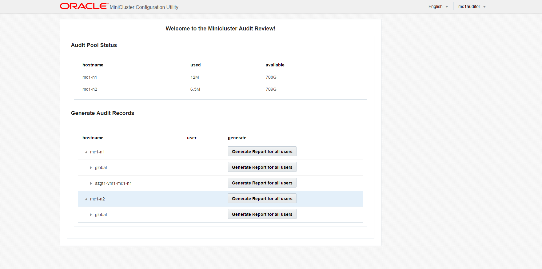

  2. ナビゲーションパネルで、「システム設定」->「セキュリティー」を選択します。
    「Audit Review」ページが表示されます。
    注 -  監査者役割が割り当てられた MCMU ユーザーのみがこのページを表示できます。
    image:監査者のページを示すスクリーンショット。
  3. 「監査プールステータス」セクションを確認します。
    このセクションには、各ノード上の監査プールに使用される容量と、使用できる容量が一覧表示されます。

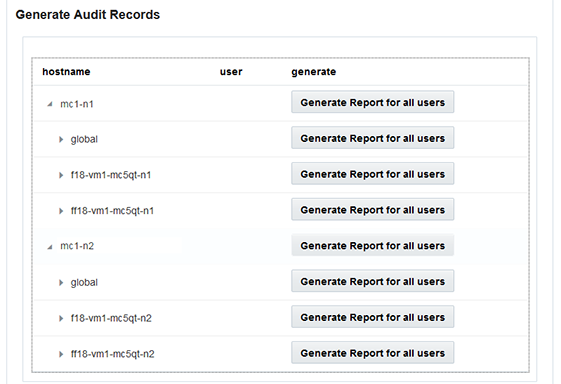

  4. ノード全体のレポートを生成するには、いずれかのノードの「生成」ボタンをクリックして、Step 6 に進みます
    または、特定の VM またはゾーンのレポートを生成できます。Step 5 を参照してください
  5. 特定の VM または大域ゾーンのレポートを生成するには、次のステップを実行します。
    1. ノードの横にある三角形をクリックして、ビューを展開します。
      image:展開された「監査」ページを示すスクリーンショット。
    2. VM または大域ゾーンの場合、「すべてのユーザーのレポートの生成」をクリックします。

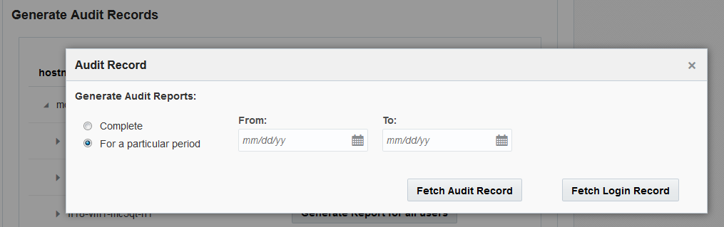

  6. 「監査レコード」ダイアログボックスで、監査レコードのパラメータを構成します。
    image:「監査レコード」ダイアログボックスを示すスクリーンショット。
    選択肢は、次のとおりです。
    • 完全 - すべての監査レコードを含むレポートが必要な場合に選択します。
    • 特定の期間中 – 特定の期間を指定する場合に選択してから、開始日と終了日を入力します。
  7. いずれかの「フェッチ」ボタンをクリックします。
    選択肢は、次のとおりです。
    • 監査レコードのフェッチ – 完全な監査レコードを生成します。
    • ログインレコードのフェッチ – ログイン、ログアウト、ユーザーアクションなどのユーザーアクティビティーを生成します。
