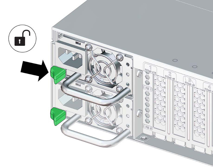

  5. 向右按释放卡舌,拉动手柄。
    image:该插图显示了如何释放卡舌并取出电源。
