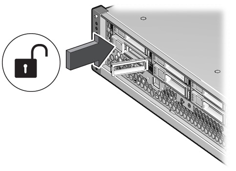

  2. 要移除出现故障的驱动器,请按释放按钮,将释放杆旋转到右侧。

  3. 抓住释放杆,将驱动器从机箱拔出,并将其放在一边。
    image:该插图显示了如何移除驱动器。
