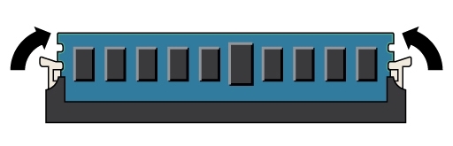

  7. 向外旋转两个 DIMM 插槽弹出杆,直到被挡住。
    该操作将解除 DIMM 锁定并将其从插槽中取下。
