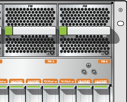

  1. 获取一个接地片(两孔、长筒型、6 号 AWG 线、¼ 英寸螺栓孔、5/8 英寸孔距、NEMA 孔大小和间距、45° 角卡舌)和两个 M5 螺丝。
    接地片和螺丝必须由客户提供。接地片应当是一个两孔的 1/4" 螺栓孔,其孔距为 5/8"。
  2. 转到服务器的背部,并找到风扇模块 4 (FM4) 下方的两个接地孔。
    image:图中显示了接地孔位置。
  3. 将接地片定位并与机箱背面两个接地孔对齐。
  4. 使用两个 M5 螺丝将接地片固定到接地孔。
  5. 将接地线的另一端固定到建筑地面。
    只要机架正确接地到建筑地面,就可以将接地线固定到机架上的适当接地点。
